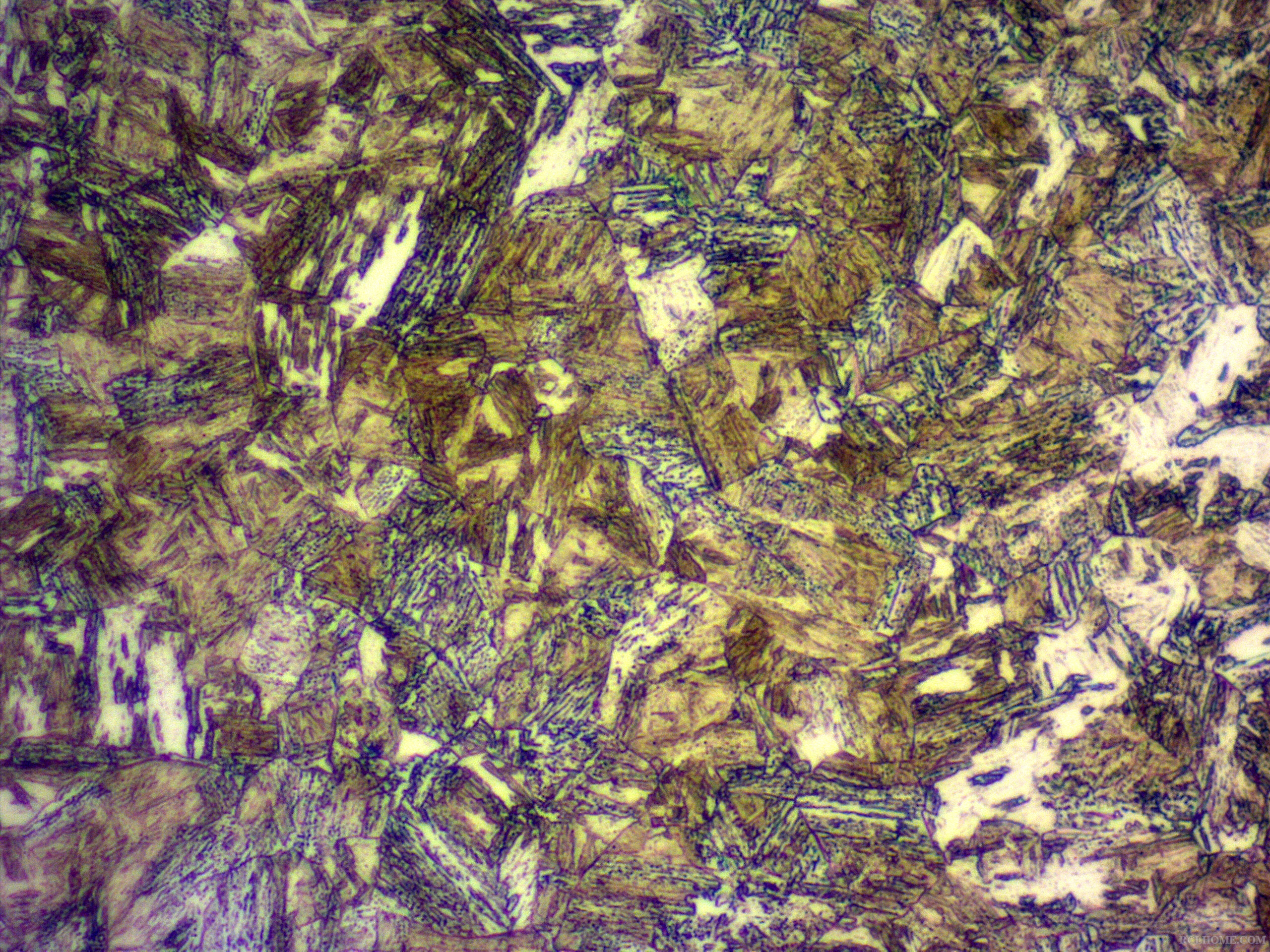

以下是渗碳零件的心部组织,材料16MnCr5,客户要求心部铁素体含量小于等于5%,大家评评看,合格不合格呢?

发表于 2013-5-8 15:18:10 | 显示全部楼层
这个零件可能是渗碳以后重新加热淬火,对心部而言,淬火温度偏低或者保温时间不足,有不少未溶铁素体,其他组织为板条马氏体、贝氏体。不过这种现象似乎不可避免,因此心部铁素体往往不作规定,只要强度本身没问题。

 楼主| 发表于 2013-5-8 15:27:54 | 显示全部楼层
客户标准里没有定义,我认为当然说的是游离铁素体。
发表于 2013-5-8 15:31:24 | 显示全部楼层
其他形式的铁素体就不是铁素体吗?
个人觉得:大于5%的含量。

发表于 2013-5-8 15:32:45 | 显示全部楼层
我理解是包含所有的铁素体。请问心部硬度为多少?
这个产品心部硬度370HB!

这个零件可能是渗碳以后重新加热淬火,对心部而言,淬火温度偏低或者保温时间不足,有不少未溶铁素体,其他 ...
这个是940C渗碳8小时后降温到850C直接淬火的,肯定不会有未溶铁素体。

发表于 2013-5-8 15:50:13 | 显示全部楼层
那么就是先析出铁素体了,可是形态上不像啊?
问题出来了,我来问吧,看看下面图里我用红笔圈出来的区域,这个是铁素体吗?

发表于 2013-5-8 16:06:52 | 显示全部楼层
希望铁匠能把心部不同组织的显微硬度测试一下。建议使用0.1负荷。
都不用怀疑,那些我圈出来的白色块状,根本就不是什么铁素体,那是不同位相的低碳马氏体,并不是白色的就是铁素体的,还要看形态的。
这个形态是未溶的吗?还是析出的?都不可能!

7510
发表于 2013-5-8 18:11:33 | 显示全部楼层
我认为合格!

microsoft 发表于 2013-5-8 02:30
是不是含碳量低了?轴承钢有黑马氏体和白马氏体之分,轴承研究所的人说是碳及合金元素偏析的原因 ...
我是想这样解释的,微软先生,你是怎么看的呢?

7510
发表于 2013-5-8 19:49:40 | 显示全部楼层
这样的组织我一般是写上低碳马氏体,这样的组织和我找的图的组织是不一样的,欢迎指教

 楼主| 发表于 2013-5-8 20:54:36 | 显示全部楼层
就这个问题,我请教过某位老法师,他的回答和搬运工的一模一样,位相问题,有些位相的马氏体易腐蚀,有些位相难腐蚀,就成了白色的。
形态上,两者是一致的。明天我去上几张淬火有问题的,比较一下,心部铁素体是什么样形态的,未溶的是什么形态的。

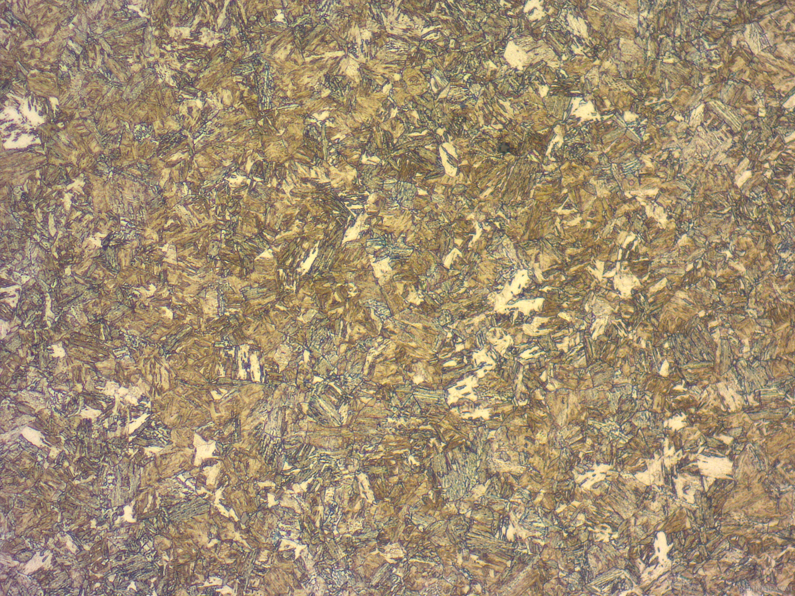

 楼主| 发表于 2013-5-9 08:42:38 | 显示全部楼层
再发两张图片吧,一样的零件,客户材料换了,换成20CrMo,搭在前面的产品里一起同工艺生产,心部硬度只有290HB,来看看这个铁素体情况,还是一张200X,一张500X照片

发表于 2013-5-9 09:12:45 | 显示全部楼层
aaron01 发表于 2013-5-9 08:42
再发两张图片吧,一样的零件,客户材料换了,换成20CrMo,搭在前面的产品里一起同工艺生产,心部硬度只有29 ...
这个图貌似与前面差别不大
发表于 2013-5-9 09:39:01 | 显示全部楼层
还有点严重啊
我有时会遇到这种情况
有时候在200X下能看比较严重的铁素体,
但方法到500X就感觉不到块状了,比较轻
但是其他的组织没有什么影响
 楼主| 发表于 2013-5-9 10:21:25 | 显示全部楼层
Adam 发表于 2013-5-9 09:39
还有点严重啊
我有时会遇到这种情况
200X下看到明显块状铁素体的话,500X下应该更明显,为什么反而不明显了呢?有没有想过呢
发表于 2013-5-9 10:32:56 | 显示全部楼层
aaron01 发表于 2013-5-9 10:21
200X下看到明显块状铁素体的话,500X下应该更明显,为什么反而不明显了呢?有没有想过呢 ...
这个我还真没有去深入的想
我就是按重载齿轮检测的标准 500X
你发的500X我觉得还应该算是铁素体,只是没有形成及其严重的块状
我打过不少零件的显微硬度,出现类似情况时,硬度会跟正常的产品有明显区别的
Jasen + 20 感谢交流!

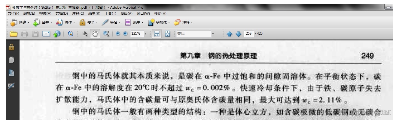

某种意义上说,马氏体也是铁素体,碳过 ...
我在8楼的这个提法似乎很多朋友有意见,特别是对于马氏体的说法,还是摘段文字上来,交流一下吧,为什么我会说:“从某种意义上讲说,马氏体也是铁素体。”
这种说法应该不陌生吧,很多教科书上都可以找到这段话的。

aaron01 发表于 2013-5-9 12:59
我在8楼的这个提法似乎很多朋友有意见,特别是对于马氏体的说法,还是摘段文字上来,交流一下吧,为什么 ...
娃娃从来没有在哪一本教科书上看到:某种意义上说,马氏体也是铁素体。
马氏体与铁素体是有本质上的区别的。否则,热处理的整个大厦都要倒塌。

马氏体与铁素体是有本质上的区别 ...
钢中马氏体就其本质来说,是碳在α-Fe中过饱和的间隙固溶体,这句话没问题吧?
发表于 2013-5-9 14:09:13 | 显示全部楼层
aaron01 发表于 2013-5-9 14:04
钢中马氏体就其本质来说,是碳在α-Fe中过饱和的间隙固溶体,这句话没问题吧? ...
这句话没有问题。娃娃赞同。这也是为什么叫马氏体,而不叫铁素体的理论根据。

吉祥如意 发表于 2013-5-9 14:09
这句话没有问题。娃娃赞同。这也是为什么叫马氏体,而不叫铁素体的理论根据。 ...
那么铁素体是什么定义呢?
铁素体即α-Fe和以它为基础的固溶体。
娃娃,看见没有,铁素体也是以α-Fe为基础的固溶体哦。

36楼和1楼图片差别在哪里?里面的铁素体在什么位置,形态、如何分布?
这个帖子里关键就是TOM你说的这个问题,心部铁素体两张图都有,白色块状的是不是铁素体呢?
前面娃娃反复和我说两次让我打硬度,实际上我早就打过了,白色块状区域硬度是414HV0.05,黄色马氏体区硬度是421HV0.05,这个块状是马氏体还是铁素体,从硬度角度已经出结论了!

 楼主| 发表于 2013-5-9 14:37:33 | 显示全部楼层
让我们把1楼和36楼的500X照片放在一起再看一遍,我可以说这两个图在铁素体含量上是有很大差别的,一个几乎没有,另外一个是不合格的。为什么呢?大家还是细细看图吧。
aaron01 发表于 2013-5-9 14:37
让我们把1楼和36楼的500X照片放在一起再看一遍,我可以说这两个图在铁素体含量上是有很大差别的,一个几乎 ...
第二张图是因为20CrMo淬透性差导致沿晶先析出棒状铁素体?
而两张图都没有块状铁素体,可以这样理解吗?
