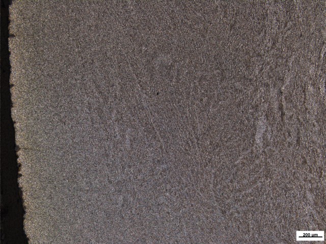

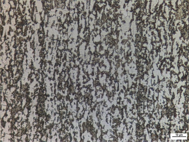

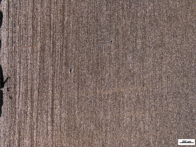

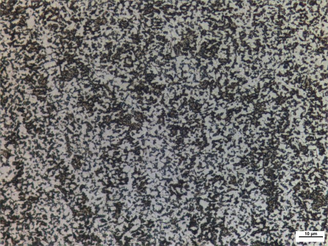

材料是28Mn6的,技术部的只告诉了我材料,什么都没说,叫我分析断裂原因。由于不知道工艺,现在我在想这个是铁素体+马氏体,还是铁素体+珠光体? 50x横截面.jpg 横截面50x 50x纵截面.jpg 纵截面 1000x横截面.jpg 横截面1000x 1000x纵截面.jpg 纵截面1000x。这个是我们试制的空管稳定杆,以前一直是实心稳定杆。以前我们采用55Cr3的材料热成型后余温淬火,我现在怀疑技术部的把该材料也像55Cr3一样处理,结果出现压温淬火,但是硬度却很低,才280HV左右(像是没淬火的啊)。28Mn6我猜他们连成份多少都不知道。

是国内30Mn2 ,28Mn6属于德国标准,不过这铁素体也太多了吧。如果是调质的话;用钢质模锻件来评级的话在4-5级;第二张图片的组织还有一些带状趋势;不知道你们的技术要求是什么啊。

正火组织,或者是极不充分奥氏体化后的淬火组织,两者差别在于黑的部分是珠光体还是马氏体,这点在这个照片上看不清楚,不过楼主可以在显微镜下找找其他视场,看看有没有板条马氏体特征。目前我看的更像珠光体,如果是珠光体就是根本没有做淬火,漏工序。
发表于 2013-5-16 09:16:26 | 显示全部楼层
个人认为:
1.铁素体+珠光体;
2.估计进行了再结晶退火(正火)处理。

铁素体+珠光体  也有屈氏体 存在   带状组织得有三级
这种组织的强度肯定不好 刚度也不够
至于稳定杆 的失稳断裂原因 你还得到现场去做调查

请大家注意分析:铁素体的形态(细小的多边形态)。是否淬火?

判断组织是什么,或者说象什么,最主要还是看形态,而不是颜色,颜色的话,不同的腐蚀程度会呈现不同颜色的,马氏体黑色的,黄色的,灰色的,白色的都有可能。
在这个例子里,要有马氏体也只能是板条,不会有针状马氏体出现,我建议楼主尝试一下不同的腐蚀程度,来仔细观察,黑区是否有板条特征,如果有板条特征的才能说是马氏体。

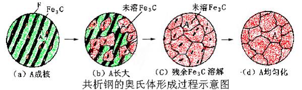

绿条你看成是铁素体,黑条是珠光体,红色是奥氏体,黑点是碳化物,这图不陌生吧?
发表于 2013-5-16 20:54:48 | 显示全部楼层
由于 γ/Fe3C相界面的碳浓度差 ∆Cγ↔k 较大,Fe3C本身复杂的晶体结构,使得奥氏体向渗碳体方向的长大速度远比向铁素体方向为小,所以铁素体向奥氏体的转变比渗碳体的溶解要快得多,铁素体先消失,而渗碳体有剩余。
共析钢才如此!  发表于 2013-5-16 22:36

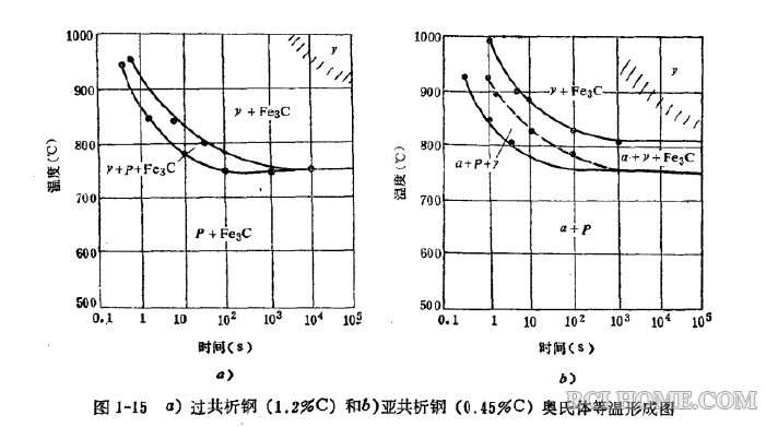

我知道你说的是相图上说的,其实那是平衡相图,加热速度是极缓慢的,在这种情况下,按照相图,亚共析钢只能是铁素体落后相,实际在正常加热速度下,很容易得到碳化物落后相的,也就是说铁素体先溶完,我们做的很多亚温淬火工艺,都是靠这个来降低奥氏体淬透性的。
发表于 2013-5-16 21:31:16 | 显示全部楼层
看看以下文字吧,摘自刘云旭的金属热处理原理一书
页面提取自-金属热处理原理(刘云旭)-1.pdf (144.09 KB, 下载次数: 35)
页面提取自-金属热处理原理(刘云旭)2.pdf (119.83 KB, 下载次数: 26)

先考虑片状珠光体转变过程,22楼这张图,你想要马氏体含碳量达到0.7%,那么加热温度应该在共析点以上一点,假设740度,在这么低的温度要使珠光体转变成奥氏体,应该完成以上四个过程,温度这么低 使碳化物溶解,应该需要很长时间!所以珠光体在低温情况转变为均匀化的奥氏体并不是那么容易。。。。我是这么理解的
