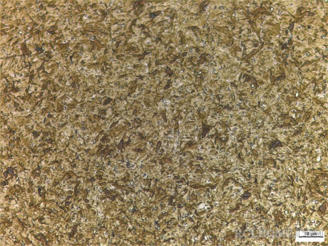

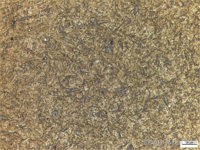

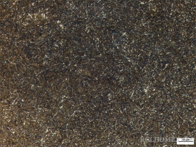

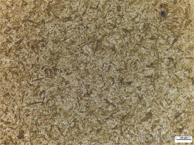

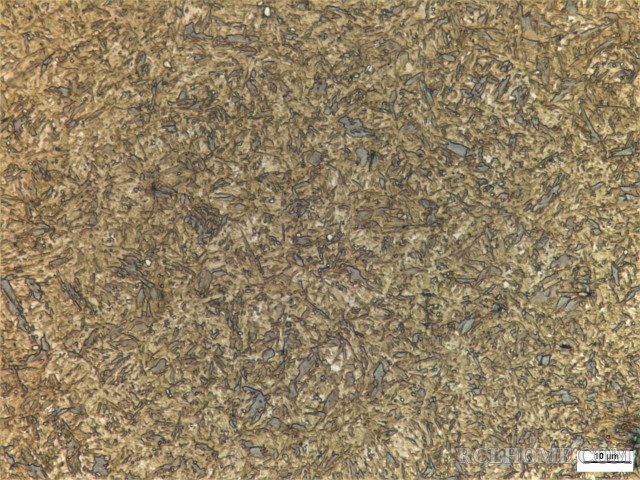

1000x-2.jpg 1000x 1000x.jpg 1000x 1000x-1.jpg 1000x。材料是65Mn的,先不说工艺。大家觉得是什么组织?并分析一下。

发表于 2013-5-28 19:51:30 | 显示全部楼层
回火马氏体+贝氏体+少量铁素体
瞎猜的

发表于 2013-5-28 20:44:42 | 显示全部楼层
反正是猜谜:
马氏体+极少量的铁素体+微量的残留奥氏体。
不认为有贝氏体。
发表于 2013-5-28 21:17:34 | 显示全部楼层
回火索氏体,,,,,,

发表于 2013-5-28 21:18:29 | 显示全部楼层
回火马氏体+铁素体,还有一个像夹杂的组织不认识
铁素体的观点还听普遍的。  发表于 2013-5-28 21:30

发表于 2013-5-28 21:33:12 | 显示全部楼层
三张图中白色的点状物应该是所谓的铁素体

发表于 2013-5-28 21:41:02 | 显示全部楼层
加热不充足的话,白色的点状物可能会是碳化物颗粒。
这个需要进一步去验证的。

发表于 2013-5-28 21:42:31 | 显示全部楼层
期待最终答案,其实我最想知道的是那个想夹杂的组织是什么   {:soso_e132:}
发表于 2013-5-28 21:43:01 | 显示全部楼层
未溶碳化物颗粒的可能性更大一些。
我就知道做轴承的会有与众不同的答案。  发表于 2013-5-28 21:51

发表于 2013-5-28 21:44:19 | 显示全部楼层
没有方向性,应该不是夹渣物Mns,

 楼主| 发表于 2013-5-28 21:50:53 | 显示全部楼层
upposition 发表于 2013-5-28 21:44
没有方向性,应该不是夹渣物Mns,
那个黑色的?其实我已经是三次磨样了,就是怕腐蚀的问题。但是三次都是这样。

发表于 2013-5-28 21:53:01 | 显示全部楼层
清淡 发表于 2013-5-28 21:50
那个黑色的?其实我已经是三次磨样了,就是怕腐蚀的问题。但是三次都是这样。 ...
我猜黑色的是贝氏体
发表于 2013-5-28 21:57:51 | 显示全部楼层
65Mn亚温淬火可能会出现这样的组织。

发表于 2013-5-28 21:58:39 | 显示全部楼层
灰色的应该是夹杂,被拉伸的MnS夹杂。
版主你好啊!这里面牵涉到以前和你争论时你的观点,能证明你的那个观点。  发表于 2013-5-28 22:26
发表于 2013-5-28 22:04:48 | 显示全部楼层
aaron01 发表于 2013-5-28 21:58
灰色的应该是夹杂,被拉伸的MnS夹杂。
这种形态的“MnS夹杂”没有见过啊。制样是否有问题?
明天我再次制样,问题不能因为小事而误导大家。  发表于 2013-5-28 22:27

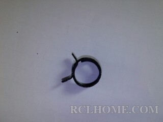

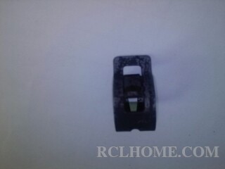

 楼主| 发表于 2013-5-28 22:39:20 | 显示全部楼层
1369722469259.jpg 淬火的就是这个样,厚度1mm的管夹。
发表于 2013-5-28 22:42:34 | 显示全部楼层
注意切割与磨削烧伤。
用几种不同程度的腐蚀。

发表于 2013-5-28 22:46:18 | 显示全部楼层
年轻人不怕错,这是我的观点,求探讨:
1、碳化物没有完全球化,颗粒大小和分布都是不均的,能勾勒出沿晶形状;
2、猜此材料不好变形;
3、深色是残奥回火后的组织。

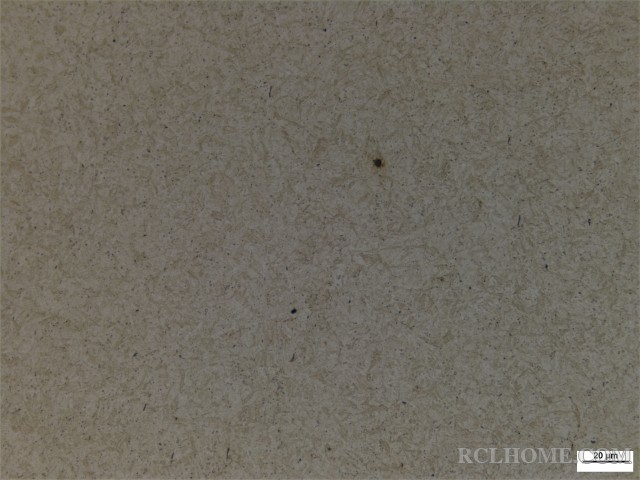

发表于 2013-5-28 23:35:49 | 显示全部楼层
白色点状的应该是未溶碳化物。
灰色的东西不明,需要重新抛光腐蚀,还需要一张不腐蚀的照片。
今天我就去做,一张不腐蚀的,然后几种不同腐蚀的金相都发上来。  发表于 2013-5-29 07:21

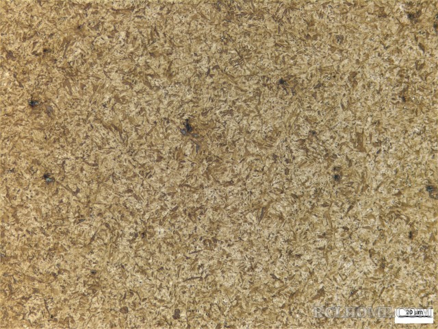

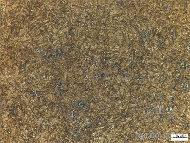

 楼主| 发表于 2013-5-29 19:43:09 | 显示全部楼层
qibao9891 发表于 2013-5-28 21:41
应该打个暗场看看,然后再确定是什么。也许不全是。

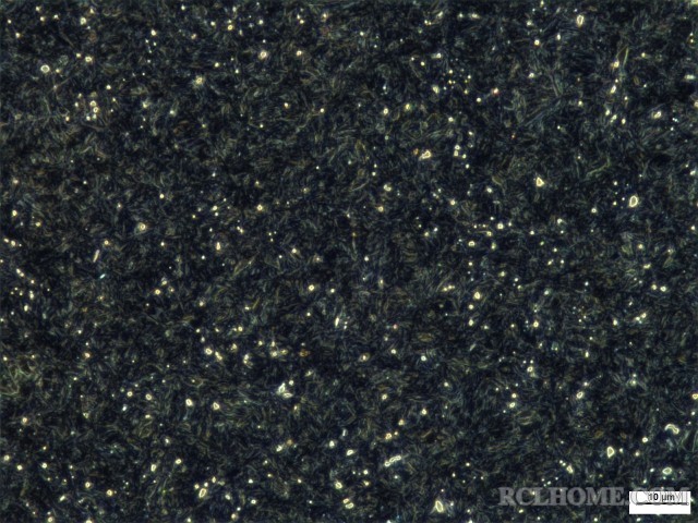

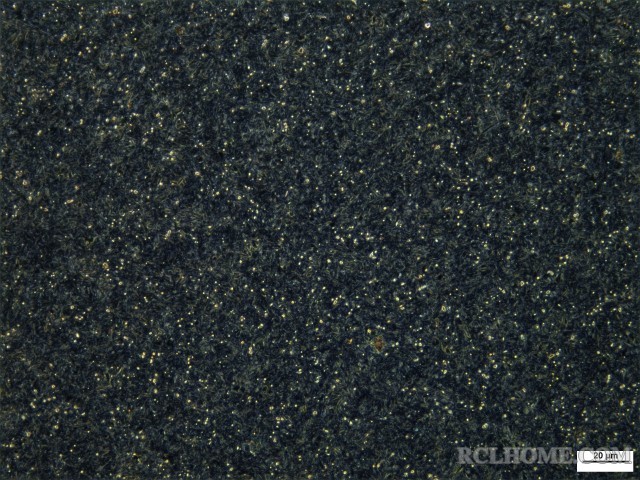

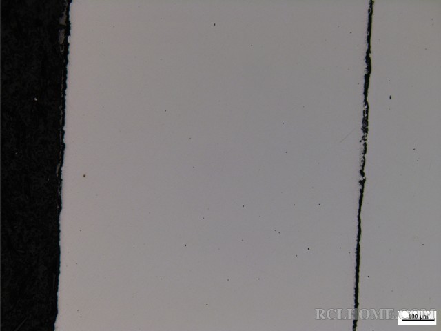

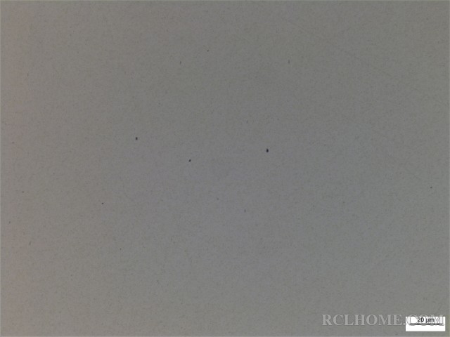

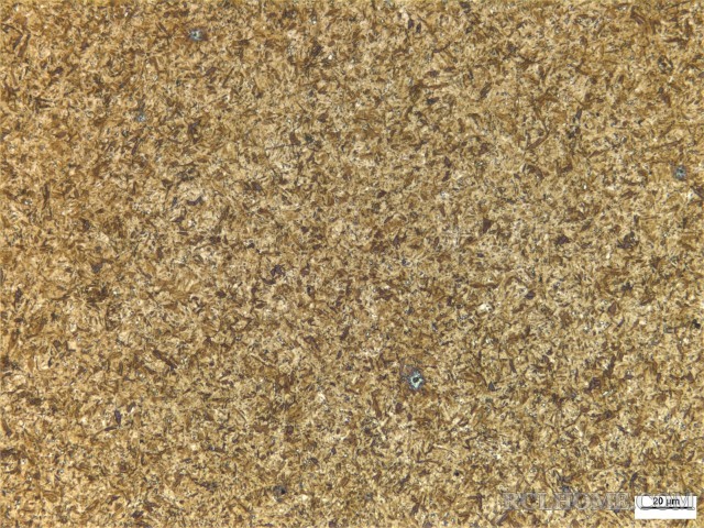

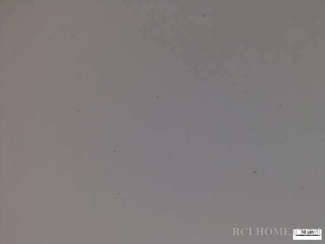

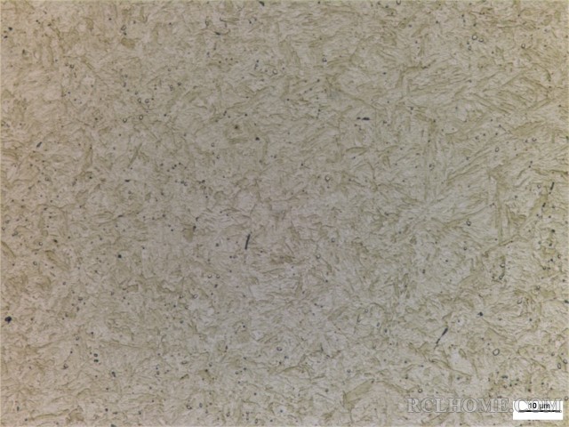

现在说工艺和其他参数。这个是65Mn加热到820度,保温10min后淬火的组织,淬火后并没有回火处理。检测硬度760HV1.0左右,接下来传上逐渐加重腐蚀的金相和暗场照片,产品照片,产品厚度1mm,直径17mm左右。 1369815537076.jpg 1369722469259.jpg 100x.jpg 100x未腐蚀 200x~1.jpg 200x未腐蚀 500x~1.jpg 500x未腐蚀 500x-第一次腐蚀.jpg 第一次浅腐蚀500x 1000x-第一次腐蚀.jpg 第一次腐蚀1000x 500x-第.二次腐蚀.jpg 500x第二次稍深腐蚀 1000x-第.二次腐蚀.jpg 1000x第二次腐蚀 500x-第三次腐蚀.jpg 500x第三次深腐蚀 1000x-第三次腐蚀.jpg 1000x第三次腐蚀 500x-第三次暗场.jpg 500x暗场 1000x-第三次暗场.jpg 1000x暗场
 楼主| 发表于 2013-5-29 20:06:39 | 显示全部楼层
aaron01 发表于 2013-5-28 23:35
白色点状的应该是未溶碳化物。
灰色的东西不明,需要重新抛光腐蚀,还需要一张不腐蚀的照片。 ...
我觉得是版主说的那样,为腐蚀的已经传上来了。

 楼主| 发表于 2013-5-29 20:33:39 | 显示全部楼层
upposition 发表于 2013-5-29 20:29
哪位讲讲标准答案....
高工想说什么?我觉得这就是未回火的马氏体,我没告诉大家淬火前的组织,造成很多人认为有铁素体。这个管夹因为成型要求,所以是软太65Mn钢板,球化组织。那些白点其实是为完全溶解的碳化物。
发表于 2013-5-29 20:34:00 | 显示全部楼层
我还是要质疑地指出:
1.65Mn的正常淬火温度是:800-840℃;正常的淬火组织是:马氏体+极少量的残留奥氏体;
2.楼主的淬火温度是:820℃。
看了一下上传的图片:尤其是最后两张。难道很正常吗?
请大家思考一下这个问题。

1000x-回火样.jpg 1000x淬火+回火组织 1000x-暗场回火样.jpg 1000x淬火+回火组织。这是外协厂做的淬火+中温回火组织。高工你从这个组织看,是不是组织比我的粗大点?我推断的理由是第二张暗场的明显少了很多白点碳化物,说明外协厂的温度高点或加热时间更长。本来我们是出问题的产品,我要模拟外协厂的工艺流程,但是他们不告诉我们工艺,也不许我参观。我就自己编了工艺,但是我这硬度适合已经达到了要求,但是碳化物却比他多?高工觉得我是不是还要延长保温时间?

是不是有点像GCr15啊?这个就是以前和艾伦讨论的。我把链接发过来http://www.rclhome.net/forum.php ... p;extra=&page=1
发表于 2013-5-29 20:53:42 | 显示全部楼层
清淡 发表于 2013-5-29 20:42
因为这个是球化处理的,我觉得这个白点是碳化物未完全溶解。但是硬度已经达到要求了,那我是不是还应该增 ...
我这样来回答:
弹簧需要碳化物组织存在的目的是什么,是为了提高耐磨性吗?
既然有那么多的碳化物未溶解,说明奥氏体的含碳量是相对低的。
我一直怀疑其中有微量的铁素体存在。
估计温度提高10-20摄氏度是可以的。

发表于 2013-5-29 20:53:51 | 显示全部楼层
1000 第三次腐蚀的照片看,除了马氏体和渗碳体是不是还有其他组织?冷却问题造成的?

发表于 2013-5-29 21:04:44 | 显示全部楼层
upposition 发表于 2013-5-29 20:53
1000 第三次腐蚀的照片看,除了马氏体和渗碳体是不是还有其他组织?冷却问题造成的? ...
估计你会认为是有贝氏等存在。因奥氏体含碳量不高,马氏体点肯定会高。出现其他组织的可能性是存在的。
发表于 2013-5-29 21:05:35 | 显示全部楼层

发表于 2013-5-29 21:12:04 | 显示全部楼层
清淡 发表于 2013-5-29 21:08
那我还是延长时间保险点哦。
从工艺学角度看:应该是温度与时间的合理配合。
你的工件并不大,保温时间是足够的。建议提高温度。
 楼主| 发表于 2013-5-29 21:14:54 | 显示全部楼层
你的工件并不大,保温时间是足够的。建议提高温度。 ...
本来今天晚上我打算问你们是不是要把碳化物完全溶解的。这下我知道怎么办了,用830度,保温10min。

发表于 2013-5-29 22:00:52 | 显示全部楼层
为什么要怕有少量未溶碳化物?前面是做的球化退火吧?
如果是高碳钢或者高碳合金钢淬火的话,是不允许把碳化物全溶的,全溶后,晶粒会迅速长大,因为晶粒长大速度和溶解到奥氏体里的碳含量是成正比关系的,全溶就没有碳化物钉扎晶界了!不怕晶粒迅速长大吗?
个人见解,少量的细小球状碳化物是有益的,不必追求全溶,GCr15、T8我们不都是两相区淬火的吗?有什么问题?如果GCr15碳化物全溶那才是不合格组织!65Mn的话,820C淬火不会有什么问题的!
是球化退火,为的是成型性能好。  发表于 2013-5-29 22:12
