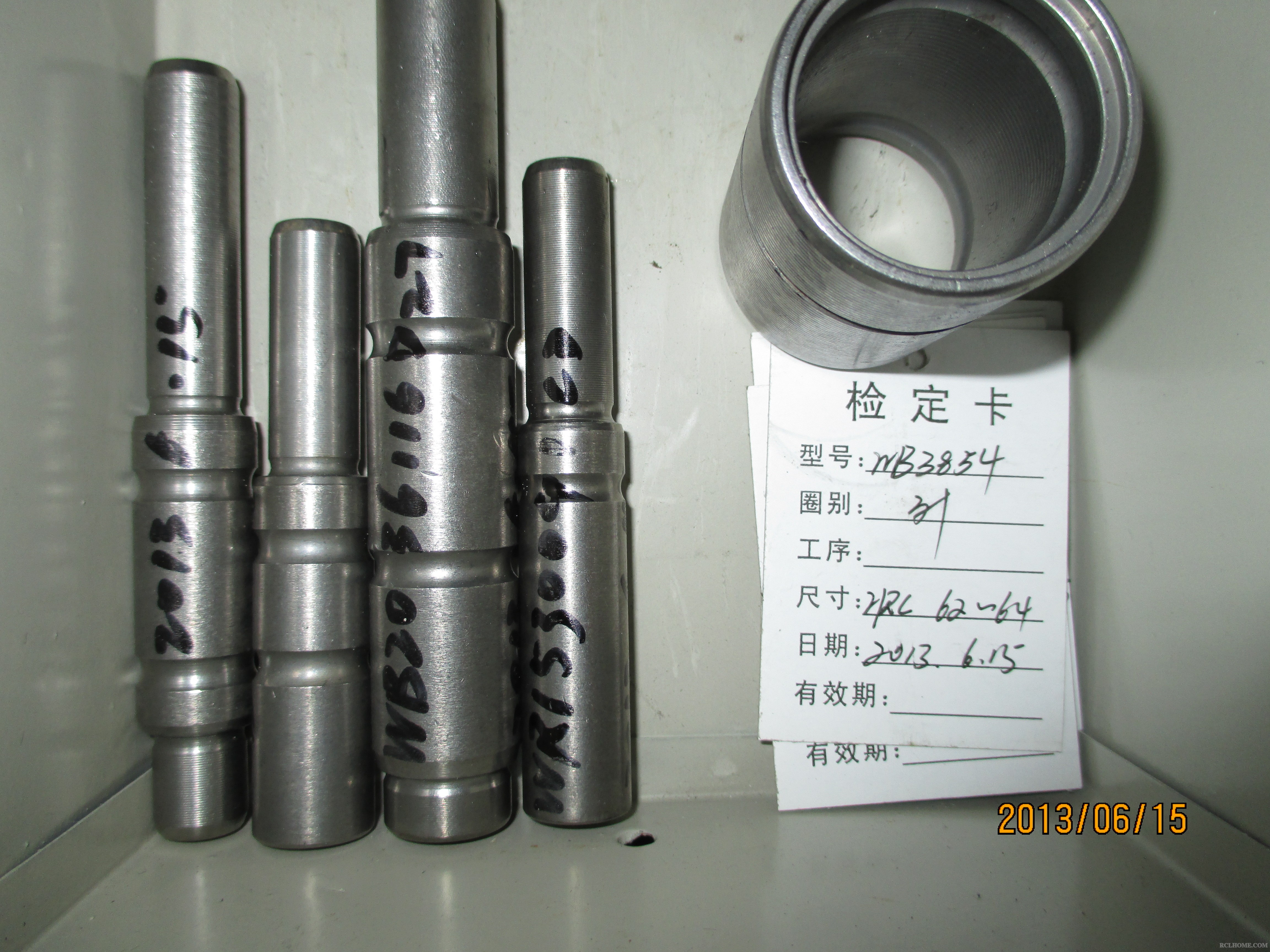

 楼主| 发表于 2013-6-15 19:10:37 | 显示全部楼层
WB3854是外套,要求60-63,实际62-64,HRC
WB1630084是轴,要求58-62,实际62-64,HRC
要求是我写的,出啦这问题,幸好没写工艺,

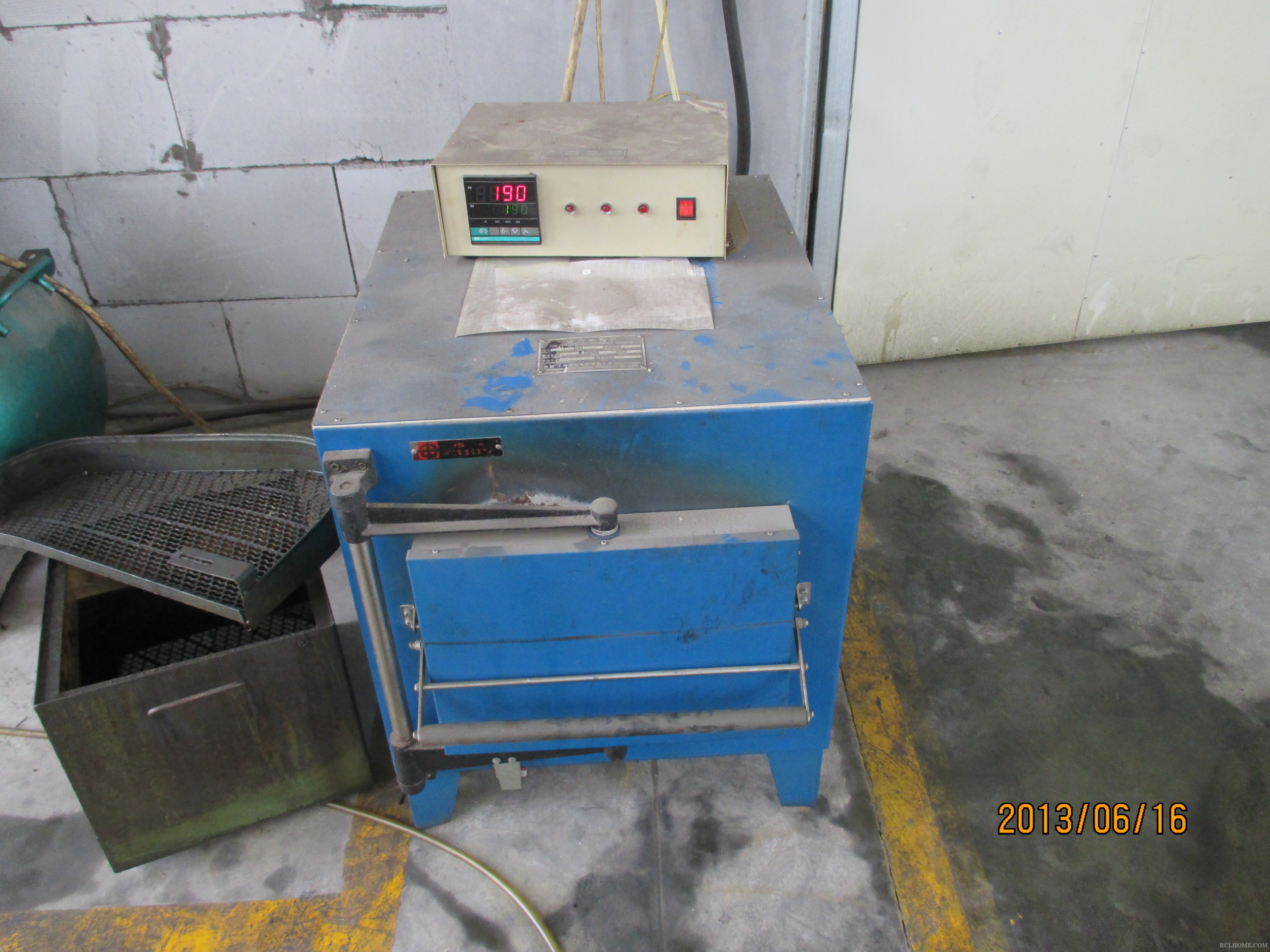

 楼主| 发表于 2013-6-16 18:32:15 | 显示全部楼层
早上,拿拉4根,硬度为HRC62-63,用箱式炉实验,190°C  X210Min,结果硬度为HRC59.5-60.5

 楼主| 发表于 2013-6-16 19:19:38 | 显示全部楼层
所以因为 发表于 2013-6-16 19:08
不用谢的,我还不知道你用多少温度回火呢?
在上面,实验用箱式炉回火190°C X210分钟,硬度下降2HRC (随即抽拉4根,硬度在62-63,出来后在59.5-60.5)
网带炉上就纠结啦,最开始主任用170°C X210分钟跑一段时间,老师傅改用210°C X210分钟,中午实验结果合格,又改用200°C X 210分钟,这个与我们网带后门有关系(后门门帘都被掏没啦),下午轴复检都合格
