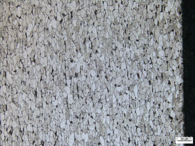

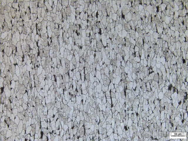

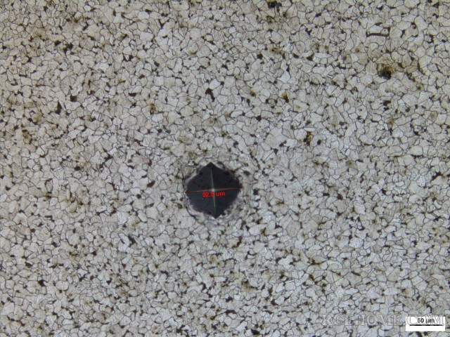

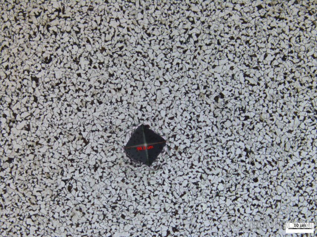

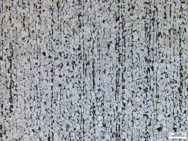

http://www.rclhome.net/forum.php?mod=viewthread&tid=6130&extra=前段时间发了该帖,当时我的想法和大多数人相同。可是、、、 200x-1~1.jpg 200-3.jpg 纵向 200-4.jpg 纵向 200x-1~2.jpg 200-3~1.jpg 纵向 200-4~1.jpg 纵向。看到这两组的金相,让我大致猜我会猜第一组的硬度高,但是实际不是。当时只做了横截面。看到这硬度我猜测是形变强化作用,于是周五把纵截面做了看看,第一组纵向边缘晶粒有恢复迹象,很可能做过再结晶处理;而第二组边缘和心部都出现变形迹象,所以我觉得很可能是形变强化造成第二组硬度高于第一组,或则两个变形量不同造成。只是猜测,因为合金成份未知。

GB/T-13299,显微组织评级,铁素体评级,变形铁素体至少4级
另外,清淡哥的制样还是有划痕,手工制样吧,最近培训要求手工制样,虽然麻烦时间长,但是效果好

那里,都是机器磨的。因为我改装了抛光机,盘没回来,所以用了以前那太老机器。今天盘回来了,有机会穿个图给你们看看我的改装
