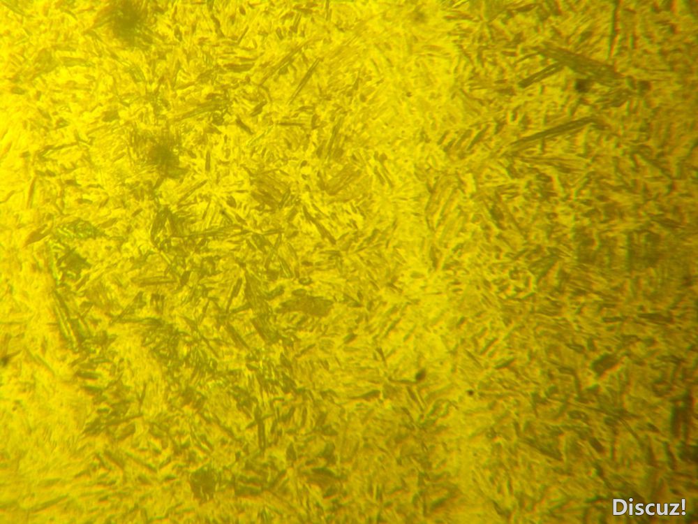

发表于 2019-3-22 07:33:12 | 显示全部楼层

52直径850℃油淬400X
56mm42CrMo,盐水湛,心部组织。湛火温度860℃,包括下面所有图片。

56mm42CrMo,油湛,心部组织。

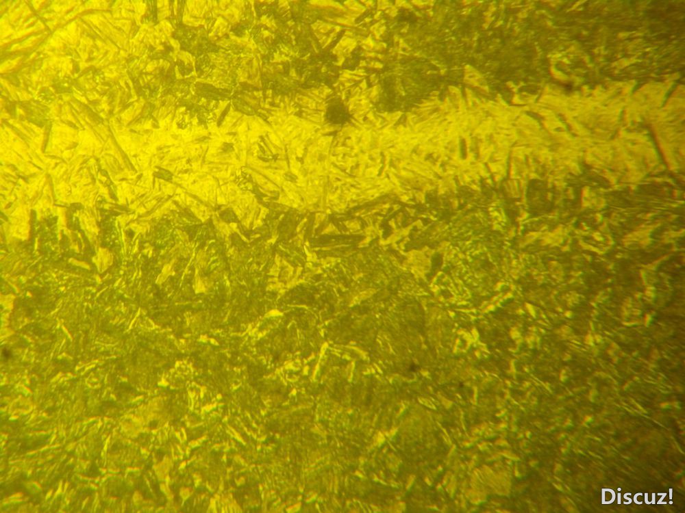

56mm42CrMo,水湛,二分之一半径带状组织。
56mm42CrMo,油湛,二分之一半径带状组织。

发表于 2019-3-22 13:48:43 | 显示全部楼层
各处组织,大家自己分析、讨论吧,也增加大家的参与感!
显微镜老了,加上制样匆忙(腐蚀稍重了点),(现场大量问题要去处理,不能赖在网上,虽然仅仅几张图片,也耗费大量时间的),图片组织显欠缺,但尚可观察,也没有加上标尺。(打印出来的尺寸高度5.96mm×宽度7.95mm时,分别约×100、×400倍。)
每种湛火试样尺寸:56mm×240mm;取样部位240mm长度的中间点(240/2)处,线切割取样。硝酸酒精腐蚀。
