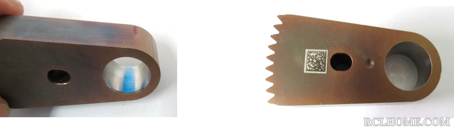

又有开裂问题了,零件外形如下图:
产品加工流程是锻造、退火、机加工、热处理、内孔加工、装配,所谓的装配是在内孔里装入一根小轴,过盈配合。
零件材料是440C马氏体不锈钢,真空炉气淬,-80C深冷,400C回火,硬度在57HRC左右。
现在装配时发现有1%左右零件内孔出现开裂。

发表于 2013-9-23 11:27:21 | 显示全部楼层
问一下铁匠师傅:是将轴装入后发生的开裂吗?

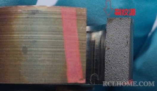

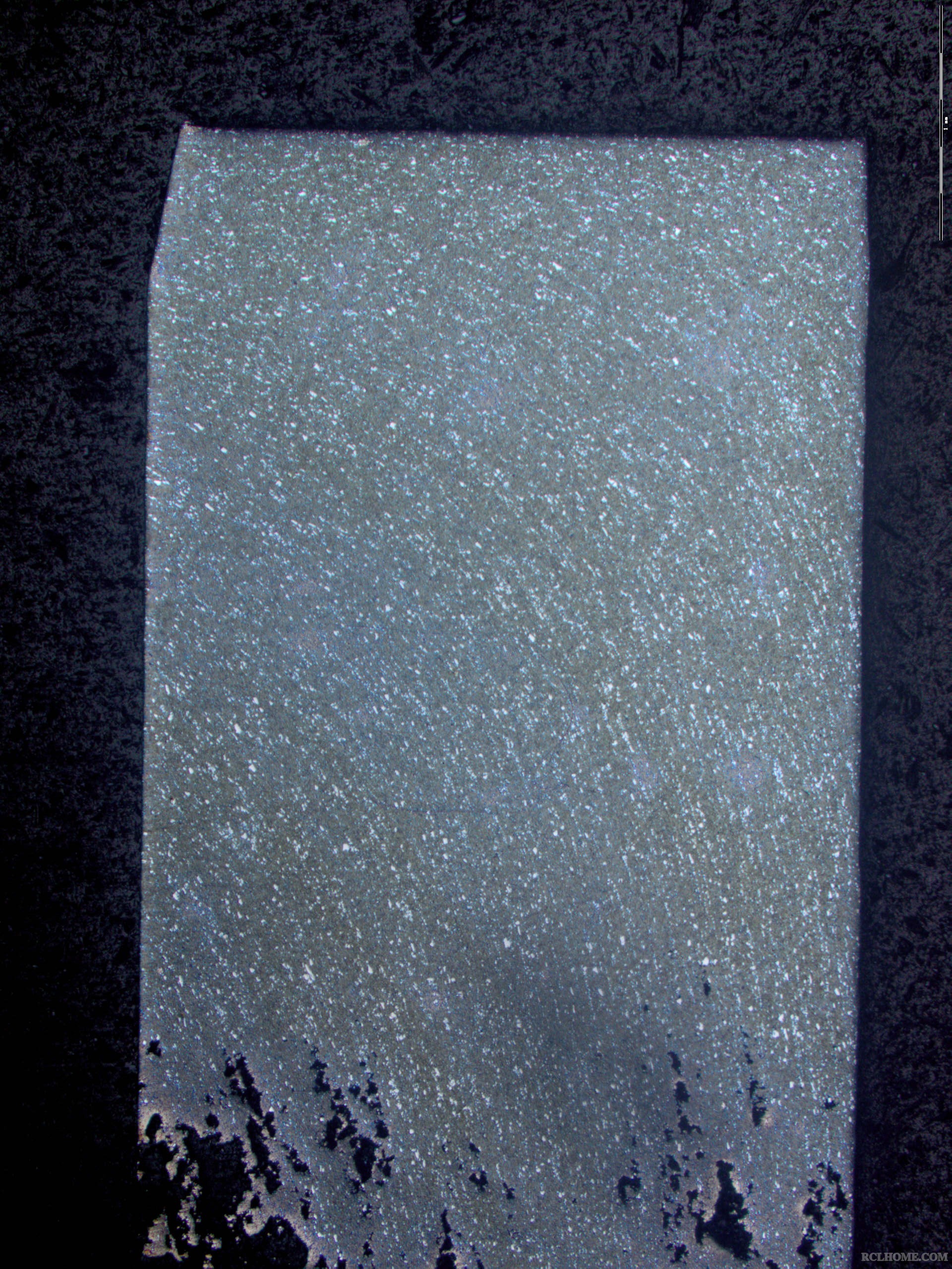

打开零件后,裂纹源的细节:
宏观照片:
25倍照片:
50X照片:
100X照片:

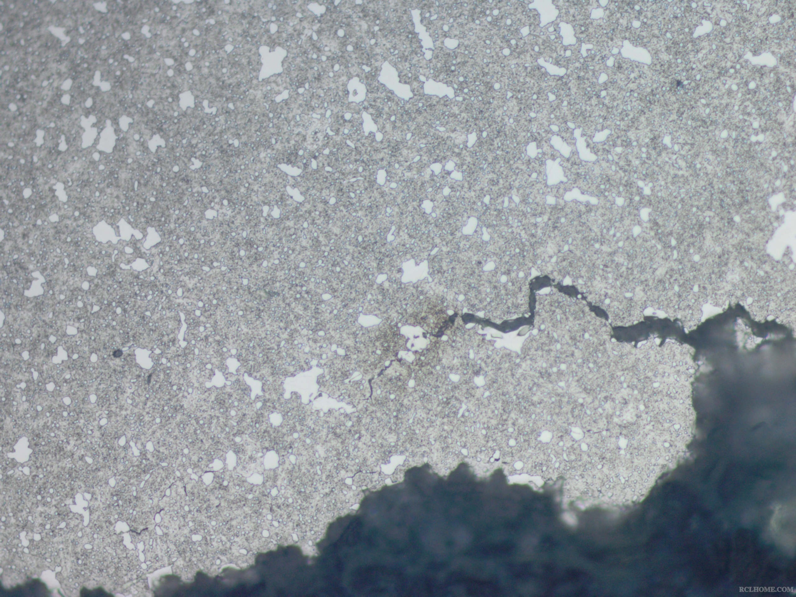

材料问题?脱碳,折叠。。。来几张金相照片吧。。。

是的,装配后发现有部分零件开裂现象,娃娃赶紧帮铁匠看看。

铁匠发现几个蹊跷的地方,

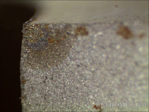

1,50X照片上,在裂纹源附件,为什么会有一块变色区域?
2,25X照片上,看到碳化物分布的流线很奇怪,弧形的流线分布,锻造怎么会产生这样的流线?
这2个问题,铁匠还没想明白。{:soso_e114:}

发表于 2013-9-23 12:57:27 | 显示全部楼层
aaron01 发表于 2013-9-23 11:46
铁匠发现几个蹊跷的地方,
2,25X照片上,看到碳化物 ...
25倍图片左下黑色区域是剖开后污染物吗?
发表于 2013-9-23 13:02:21 | 显示全部楼层
aaron01 发表于 2013-9-23 11:55
还需要什么照片?
对裂纹源的判断,铁匠没犯错误吧?
质疑裂源?
 楼主| 发表于 2013-9-23 13:03:00 | 显示全部楼层
那是没磨出来的地方,裂纹打开后,一半简单磨一下,腐蚀拍照,另外一半保留看宏观的。

裂源处因事先经倒角处理,压制时应该不是受力处。
流线分布正常,棒料锻造成型。
问一下:孔是锻造成型的,还是后续加工形成的?
发表于 2013-9-23 13:12:35 | 显示全部楼层
aaron01 发表于 2013-9-23 13:03
那是没磨出来的地方,裂纹打开后,一半简单磨一下,腐蚀拍照,另外一半保留看宏观的。 ...
那就是线切割留下的。
 楼主| 发表于 2013-9-23 13:12:57 | 显示全部楼层
流线分布正常,棒料锻造成型。
问一下:孔是锻造成型的 ...
孔是后加工的,不是锻出来的,从宏观断口情况来看,铁匠判断裂纹源是在那个尖角地方。

按理那个倒角地方也不是应力集中点,为什么裂纹源会出现在那个地方?有点费解。
另外,这个零件上也看不到脱碳,铁匠现在有点茫然了。
为什么会1%的比例开裂呢?
下一步该怎么分析呢?

这个原材料碳化物分布是否很差?
还有能够给我解释下为什么说这个锻造流线是正常的?我觉得流线应该是竖直的,不应该是这样圆弧的吧?
发表于 2013-9-23 13:26:36 | 显示全部楼层
aaron01 发表于 2013-9-23 13:24
这个原材料碳化物分布是否很差?
还有能够给我解释下为什么说这个锻造流线是正常的?我觉得流线应该是竖 ...
原材如果是棒料再锻造,有可能就是这样的。圆孤的中心也就是棒材的中心。
所以,也与工件的选择有关。

有不少孔,感觉疏松有点严重   (不知道理化人员有没有结论)
碳化物流线个人认为是可能是形核顺序造成的,即锻压晶粒变形后碳化物首先形核
在后续中没有足够的能力回复正常的晶粒(均匀分布)

 楼主| 发表于 2013-9-23 14:08:02 | 显示全部楼层
碳化物流线个人认为是可能是形核顺序造成的 ...
那些孔是没抛干净,前面说了,就是断面简单抛了下,腐蚀看的。
这个图里的碳化物都是液析碳化物,不是锻造过程产生的。

这种材料会有较多的液析碳化物,锻造后被打碎,从打碎后的碳化物分布情况,就可以看出锻造流线了。

那液析碳化物溶解不了,锻碎不了吗?
为什么类似的材料,多数情况下没有?
生产中是控制析出还是后续消除呢??
这种液析是整个产品都一样,还是局部的情况

液析碳化物怎么溶?
看看这个帖子吧,http://www.rclhome.net/forum.php ... &extra=page%3D1
发表于 2013-9-23 14:54:32 | 显示全部楼层
aaron01 发表于 2013-9-23 14:47
液析碳化物怎么溶?
看看这个帖子吧,http://www.rclhome.net/forum.php?mod=viewthread&tid=3357&extra= ...
其实你们说的是一个意思。溶解不了,可以锻造改善,但是有局限性。

440C的含铬量很高,相比GCr15更容易出液析碳化物,通常在金相里是免不了看到这样的粗大碳化物的,不过幸亏是已经锻打过了,否则还要大呢。
发表于 2013-9-23 14:59:26 | 显示全部楼层
aaron01 发表于 2013-9-23 14:56
440C的含铬量很高,相比GCr15更容易出液析碳化物,通常在金相里是免不了看到这样的粗大碳化物的,不过幸 ...
看了100倍下的图片,觉得锻造效果还是比较好的。

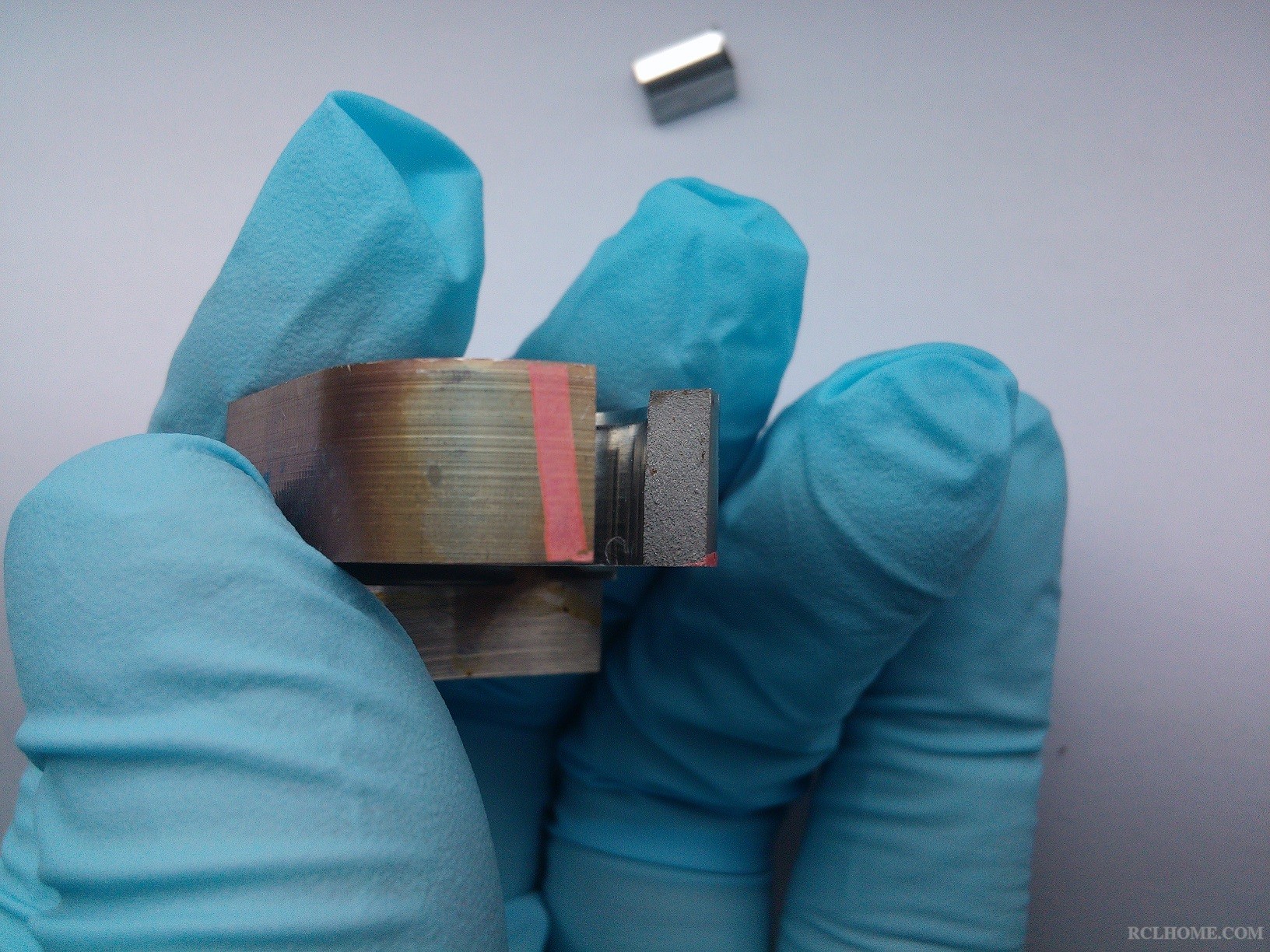

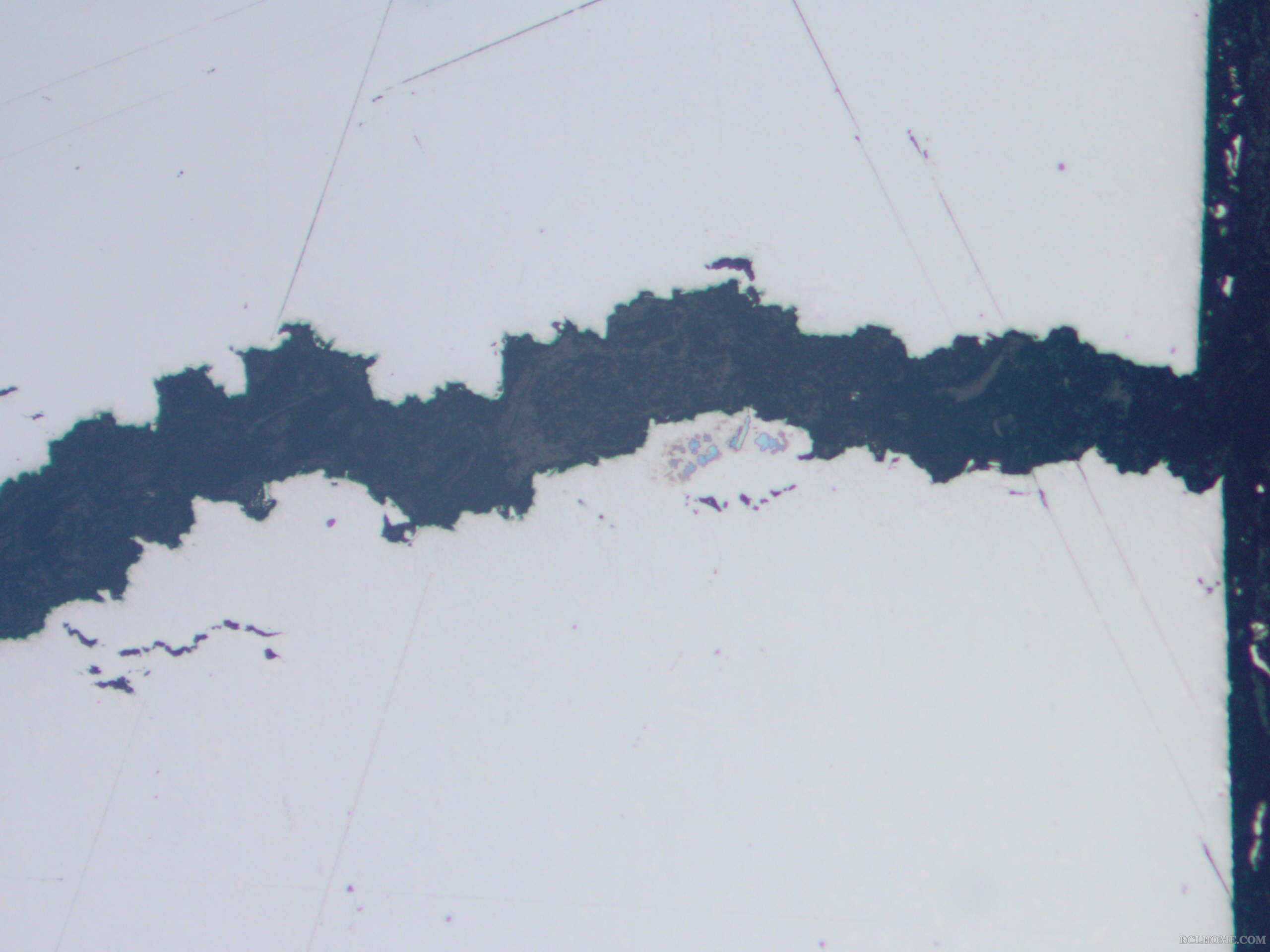

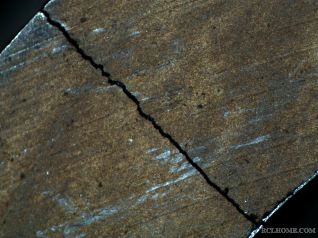

还是那个零件,换个方向看裂纹:
宏观:
内孔裂纹处:200X

请铁匠把第一张图上右边的图片上张近距离的图片可好(从内表面处开裂,但未裂穿的)。
 楼主| 发表于 2013-9-23 15:12:01 | 显示全部楼层
吉祥如意 发表于 2013-9-23 15:09
请铁匠把第一张图上右边的图片上张近距离的图片可好(从内表面处开裂,但未裂穿的)。 ...
右下是内表面啊,这里是裂纹源哦,哪里没裂穿?全穿的
发表于 2013-9-23 15:14:46 | 显示全部楼层
用手拿的那张,右边的一幅(帖标志的那个面)。
 楼主| 发表于 2013-9-23 15:19:45 | 显示全部楼层
原图是这样的,你用滚轮可放大。
发表于 2013-9-23 15:19:57 | 显示全部楼层
aaron01 发表于 2013-9-23 15:04
还是那个零件,换个方向看裂纹:
宏观:
这三张图片:
1.开裂处没有脱碳,排除锻造原因;
2.有次生扩展裂纹,说明应力比较大;
3.主开裂处宽度基本一致,排除淬火开裂;
4.块状碳化物大小基本一致,分布尚均匀,排除材料原因。

不是这张,是未解剖完整的那张。是最前面的那张。
 楼主| 发表于 2013-9-23 15:27:24 | 显示全部楼层
几楼?
第几张图?名称是什么?
发表于 2013-9-23 15:29:32 | 显示全部楼层
aaron01 发表于 2013-9-23 15:27
几楼?
第几张图?名称是什么?
娃娃沙发前面的那张:零件外形图。
 楼主| 发表于 2013-9-23 15:33:18 | 显示全部楼层
吉祥如意 发表于 2013-9-23 15:29
娃娃沙发前面的那张:零件外形图。
1楼的图里,左面的图已经显示出全裂穿了啊,内孔开裂,外圆面上都是裂纹穿过来了。
发表于 2013-9-23 15:35:53 | 显示全部楼层
aaron01 发表于 2013-9-23 15:33
1楼的图里,左面的图已经显示出全裂穿了啊,内孔开裂,外圆面上都是裂纹穿过来了。 ...
我看右边的那张好象是从内表面开裂的?
 楼主| 发表于 2013-9-23 15:38:26 | 显示全部楼层
吉祥如意 发表于 2013-9-23 15:35
我看右边的那张好象是从内表面开裂的?
这个裂纹源我们不是早就定义成内孔面倒角处的尖角位置了吗?
 楼主| 发表于 2013-9-23 15:40:29 | 显示全部楼层
我看右边的那张好象是从内表面开裂的?
看36楼的图,断面没有切过,整个裂穿的啊。
