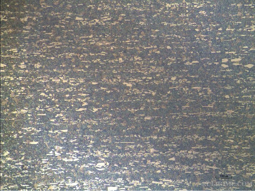

请大家帮忙分析讨论一下,这样的金相组织对Cr12来说是否正常?有什么需要改进的?图中有AB两件样板,一件是正常处理出来的,一张是有通过深冷处理的能看出来吗?另外金相分析通过100倍跟400倍硬度压痕测试。

发表于 2013-10-11 19:48:05 | 显示全部楼层
还是请细说下:硬度与耐磨性不成正比的含义。
图片上看不出热处理大的问题。

发表于 2013-10-12 12:00:43 | 显示全部楼层
我只能说,这个原材料太差了,网状碳化物,没有经过锻打吗?
这样的材料报废了吧。

发表于 2013-10-12 17:49:15 | 显示全部楼层
这样的材料报废了吧。
      是的,网状、条斑状碳化物,这个绝不是理想的碳化物分布状态
发表于 2013-10-12 18:28:51 | 显示全部楼层
这么严重的网状一次碳化物,只能说是卖材料的人太坑爹了!
这样的材料,热处理根本无能为力。
出现不耐磨的情况,是必然的,使用过程中开裂都是家常便饭的事。
发表于 2013-10-12 19:25:24 | 显示全部楼层
这个合金共晶碳化物的硬度很高,耐磨性极好。因此,它的均匀分布决定着工件的耐磨性。
目前的办法,只有通过锻造来改善碳化物的大小及分布。
因此,铁匠说得很对。必须首先保证购进的材料质量并经锻造适当的处理。
基本上,可以确定你的工件不如他人的原因仅在于此。

发表于 2013-10-12 19:36:52 | 显示全部楼层
此刚 共晶碳化物不均匀度  网状7级,  带状6级  不符合验收标准,只有细小 圆滑  分布均匀的  碳化物才耐磨, 这样的偏析 如此严重 能耐磨吗 ?

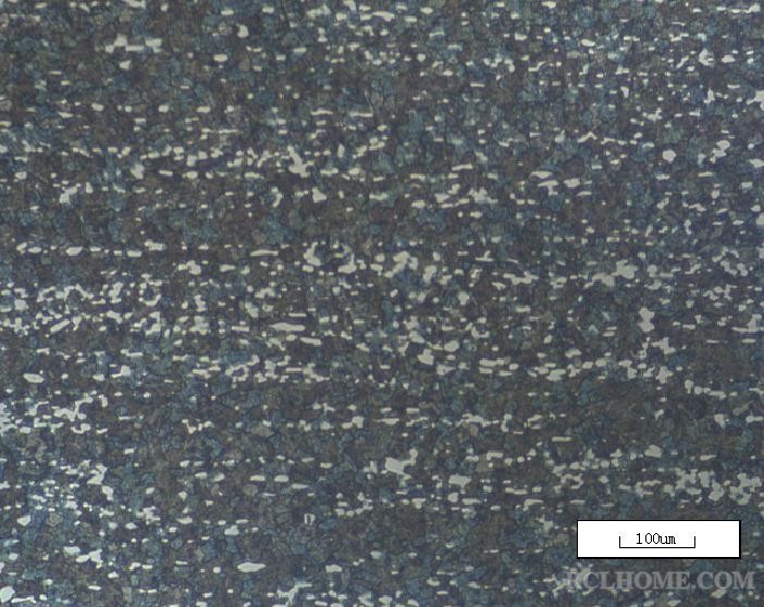

发表于 2013-10-12 19:41:54 | 显示全部楼层
向这两个Cr12 才算基本满足要求, 但是离我的要求还有一些差距,见下图!

 楼主| 发表于 2013-10-13 22:43:35 | 显示全部楼层
材料拿去化验含量也是国标的,那为什么会这样呢?

发表于 2013-10-14 16:17:41 | 显示全部楼层
可以理解为铸造处理的平衡状态组织。
发表于 2013-10-14 19:15:46 | 显示全部楼层
落水残阳 发表于 2013-10-14 10:08
网状的是一次碳化物么?怎么形成的呢?结晶过程么?
铸造冷却时的枝晶析出现象造成残液里碳和铬严重偏析,冷却后形成的粗大碳化物,也称共晶碳化物,和GCr15的液析形成原因是一样的,不过材料碳含量和铬含量更高,这种情况会更严重。
此种碳化物后续只能通过锻造打碎,无法完全消除。对比12楼图片,可看出锻打充分后的碳化物分布。再看看一楼的图片,网状碳化物,典型的韧性杀手!网状碳化物组织割裂了材料的连续性,大大增加了材料脆性,整体材料性能变得非常差!
