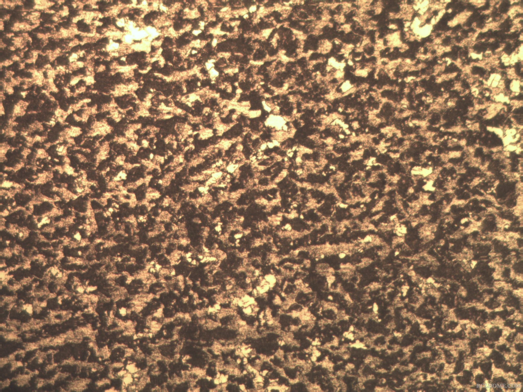

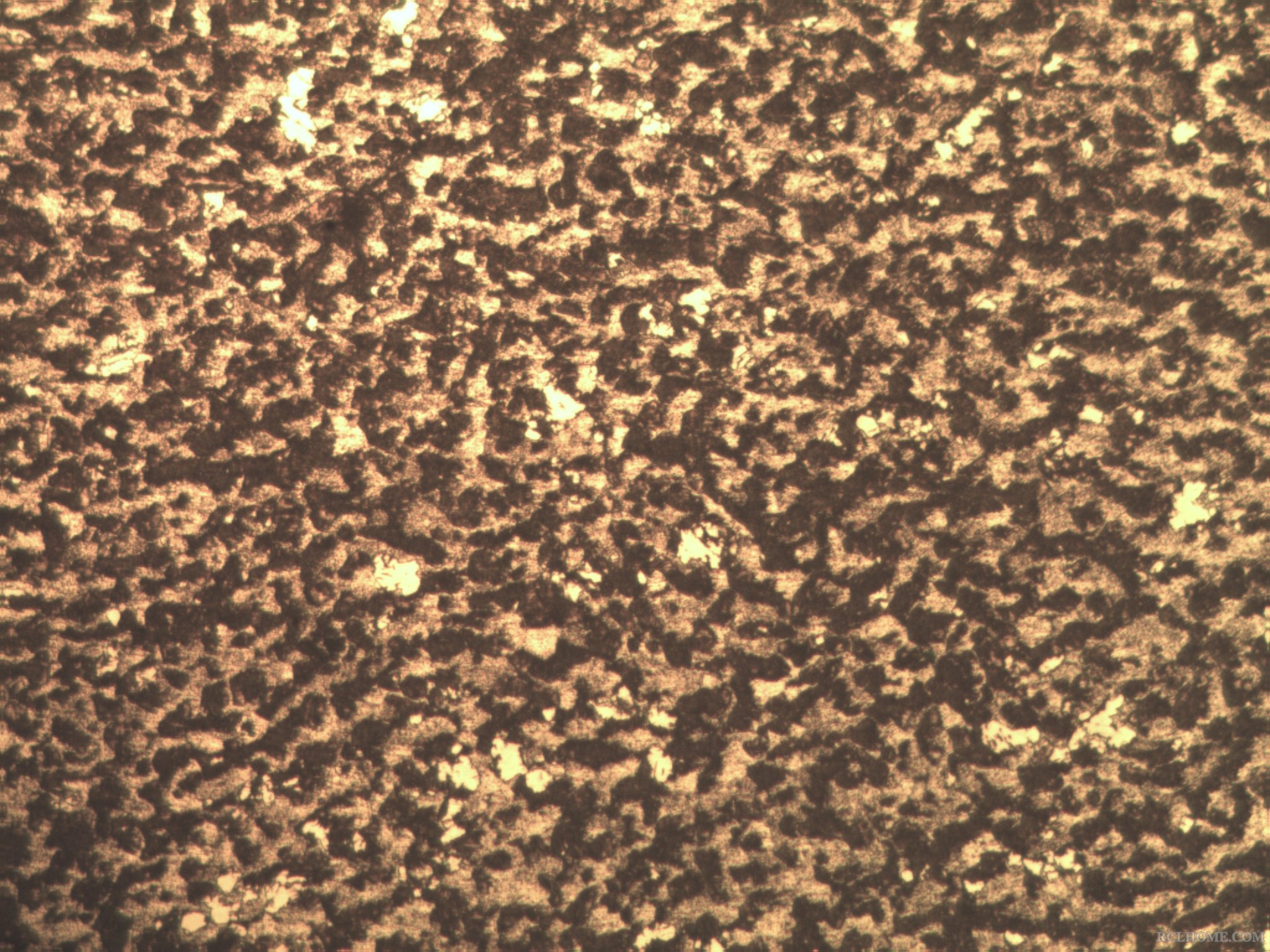

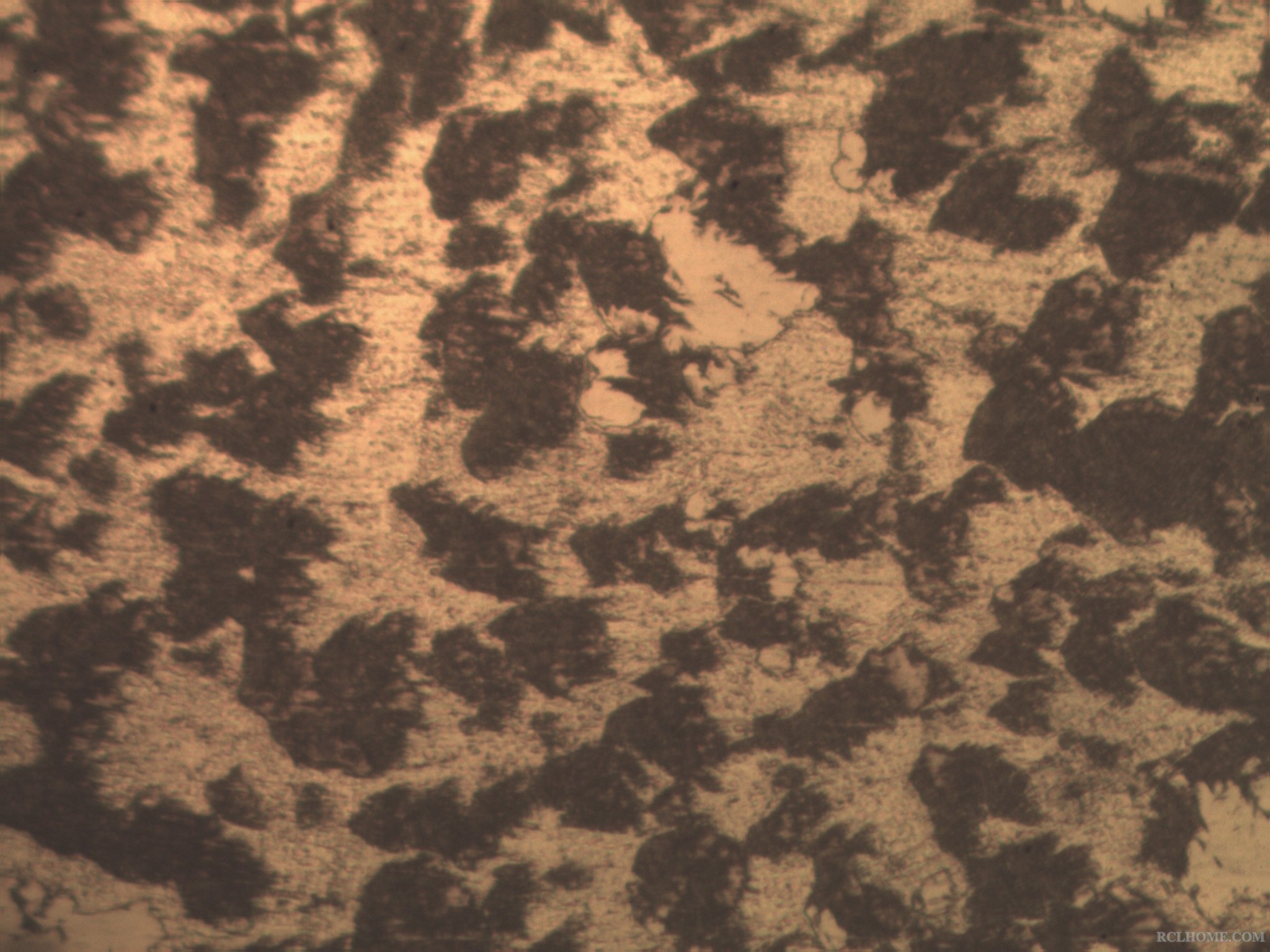

请教下图中的亮白色是什么?

发表于 2013-11-5 14:07:52 | 显示全部楼层
个人觉得是铁素体组织。

 楼主| 发表于 2013-11-5 14:20:08 | 显示全部楼层
吉祥如意 发表于 2013-11-5 14:07
个人觉得是铁素体组织。
未溶的,加热不充分,保温时间不足,这是不是太多了

发表于 2013-11-5 14:22:50 | 显示全部楼层
建议您把处理情况详细说说。
从锻造后开始的情况。

发表于 2013-11-5 15:06:11 | 显示全部楼层
是不是制样或腐蚀德问题,比如腐蚀剂脏了......

发表于 2013-11-6 08:57:27 | 显示全部楼层
沧海一声笑 发表于 2013-11-5 18:54
如果用正火加高温回火替代可行否?
这个组织再进行一次正火好些。
估计正火的温度偏低了。

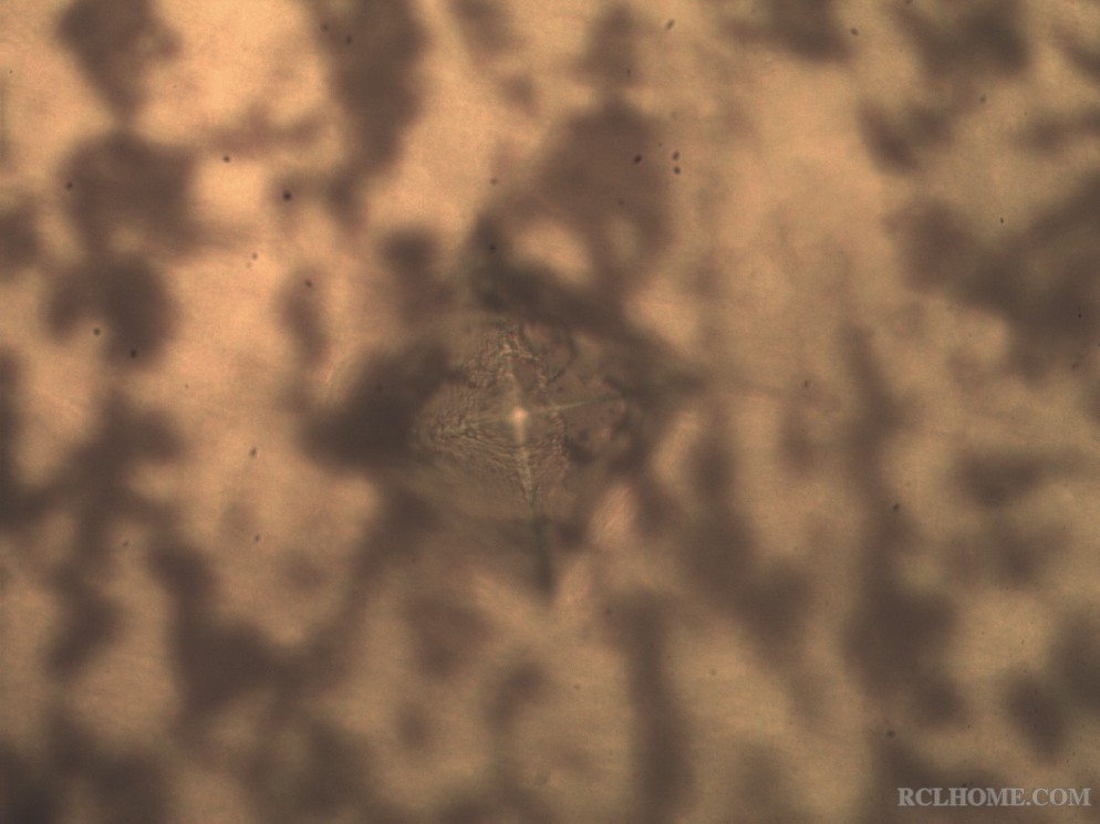

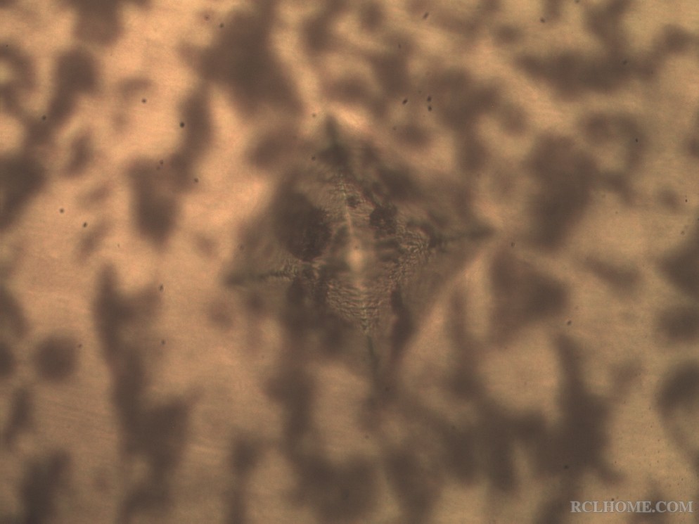

 楼主| 发表于 2013-11-6 09:30:29 | 显示全部楼层
吉祥如意 发表于 2013-11-6 08:57
这个组织再进行一次正火好些。
估计正火的温度偏低了。

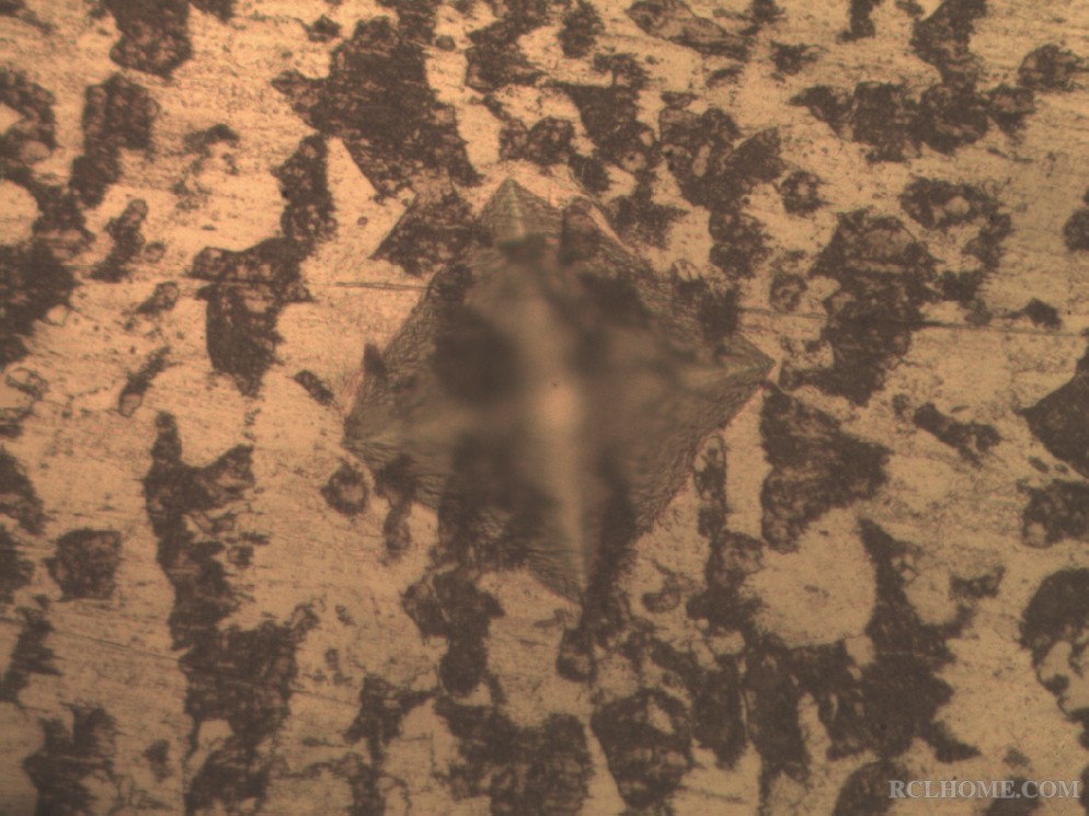

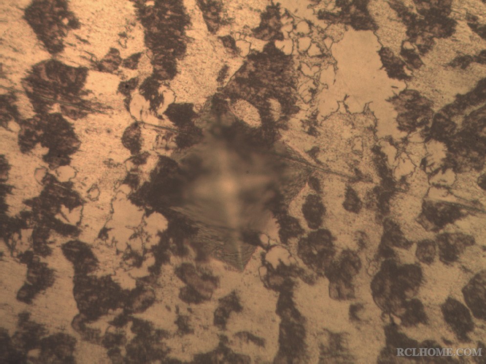

刚才又打了下硬度,发现维式硬度点在其明亮的点上硬度会高
又是新的一天加油
发表于 2013-11-6 09:34:09 | 显示全部楼层
能把打了硬度后带有压痕的图片上传一下吗?注意图片有正常压痕和非正常压痕。
发表于 2013-11-6 10:29:13 | 显示全部楼层
          正火温度多高?保温多长时间?还会有未溶铁素体?不符合逻辑嘛

          孤以为,这个正火冷速可能有点问题。
         20CrMoH本来就是低碳低合金钢,其平衡组织中铁素体含量是比较高的,正火虽可以伪共析组织,但改变不了铁素体所占比例多的事实

 楼主| 发表于 2013-11-6 13:01:29 | 显示全部楼层
吉祥如意 发表于 2013-11-6 09:34
能把打了硬度后带有压痕的图片上传一下吗?注意图片有正常压痕和非正常压痕。 ...
吉哥,看看图片,不知道您说的是不是这样看压痕

发表于 2013-11-6 14:11:07 | 显示全部楼层
正火温度过低或者保温时间太短

发表于 2013-11-6 18:09:54 | 显示全部楼层
维氏与布氏(HBS)在硬度对照表上有显示,而且两者相近!!

发表于 2013-11-14 14:11:52 | 显示全部楼层
温度不是问题,冷却才是关键。
