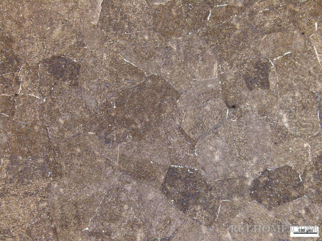

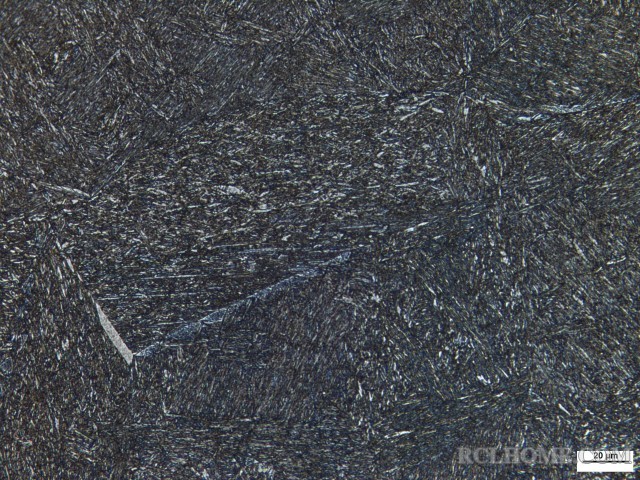

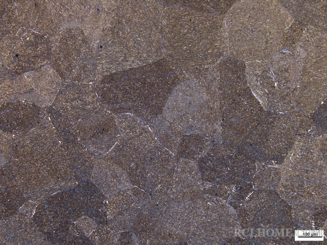

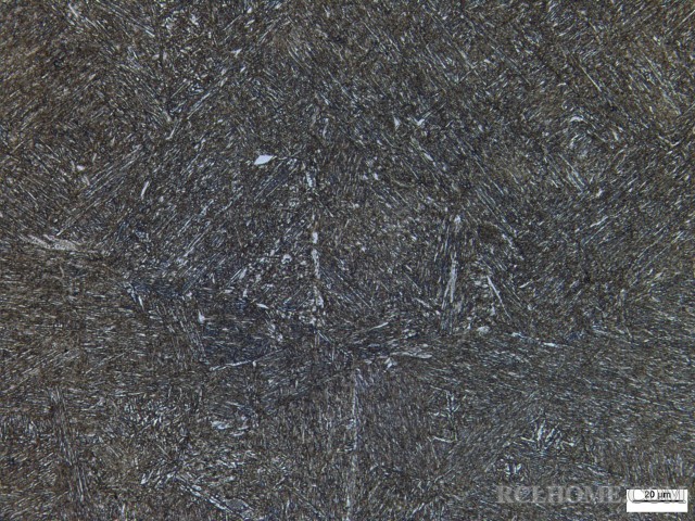

50x~2.jpg 50x边 100x~1.jpg 100x边 500x~8.jpg 500x边 50x-心~1.jpg 50x心 100x-心~1.jpg 100x心 500x-心~2.jpg 500x心。55Cr3的材料,中频反复加热多次。以前和工艺的讨论过他们的要求,他们说他们加热一次不行可以反复加热,但是不能超过三次。当时我在想为什么不能超过三次了?现在看到这个组织我算是彻底明白了,他们一直都走着一个错误的工艺,别说反复三次,我觉的反复一次都不行。

发表于 2013-12-19 21:37:10 | 显示全部楼层
清淡哥想说明什么问题呢?反复加热后铁素体沿晶界析出吗?
又来了,说了别叫我清淡哥的啊。  发表于 2013-12-19 21:44
 楼主| 发表于 2013-12-19 21:42:28 | 显示全部楼层
不是,我现在说了讨论就结束了。
65
315
315
发表于 2013-12-19 22:03:08 | 显示全部楼层
晶粒很粗啊,而且有魏氏组织
 楼主| 发表于 2013-12-19 22:18:29 | 显示全部楼层
DDUP 发表于 2013-12-19 22:03
晶粒很粗啊,而且有魏氏组织
晶粒很粗是对的,但是魏氏组织应该不是。我忘了说工艺了,是淬火+中温回火。

发表于 2013-12-19 22:23:34 | 显示全部楼层

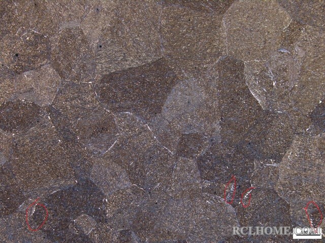

发表于 2013-12-19 22:30:12 | 显示全部楼层
清淡 发表于 2013-12-19 22:18
晶粒很粗是对的,但是魏氏组织应该不是。我忘了说工艺了,是淬火+中温回火。 ...
212455li55zzx191z9r7zx.jpg 圈出来的不是吗?

 楼主| 发表于 2013-12-19 22:38:40 | 显示全部楼层
DDUP 发表于 2013-12-19 22:30
圈出来的不是吗?
我明天看看,因为这个是反复加热淬火的,如果说一次加热淬火都没有铁素体,这个晶粒粗大,说明奥氏体化充分,奥氏体的稳定性更好,淬火时越不容易转变为其他组织。我认为该白色可能是由于此处含碳量偏低,回火后显示的基体组织,所以呈现偏白区域(不是很肯定,大家讨论讨论)。

发表于 2013-12-19 22:57:00 | 显示全部楼层
圈出来的不是吗?
敢问晶界比较规则,那些大块儿的是什么组织???规则的多边形?莫非是奥氏体
 楼主| 发表于 2013-12-20 08:07:23 | 显示全部楼层
zyglf 发表于 2013-12-19 22:57
敢问晶界比较规则,那些大块儿的是什么组织???规则的多边形?莫非是奥氏体 ...
多边形的就是奥氏体晶界啊。这个很明显的,以前是腐蚀不出这样的,这个晶粒过大。

发表于 2013-12-20 09:34:53 | 显示全部楼层
清淡 发表于 2013-12-19 22:38
我明天看看,因为这个是反复加热淬火的,如果说一次加热淬火都没有铁素体,这个晶粒粗大,说明奥氏体化充 ...
清谈能说说反复加热的细节吗?如每次加热间隔的时间或温度情况。
圈出来的不是吗?
        如果是魏氏组织,那应该是原材料坯件所带来的

 楼主| 发表于 2013-12-20 12:45:58 | 显示全部楼层
其实细节我也不清楚,只是知道在淬火前反复加热了几次。但是当我看到这个金相组织的时候,我大致可以猜到,有时候模具突然不行,但是工件也加热到温,他们就把工件先夹出来,结果开是生产了又把工件加热,到温后模具又不行,又把工件夹出来,最后就造成反复加热。其实我觉得反复加热没过热过烧是可以的,但是我怀疑操作员没让工件冷下来,当再次加热时,实际结晶是在原来奥氏体基础上长大,反复几次过热过烧也就出现了。我特意去问了技术的,他们说要求是冷下来再加热,我猜车间的违反操作工艺。

还有一个,就是要等已经奥氏体化的组织转变成珠光体后再加热,如果没冷下来就加热,会在原来奥氏体基础上长大,和我现在的情况差不多。
发表于 2013-12-20 14:21:00 | 显示全部楼层
清淡 发表于 2013-12-20 14:06
还有一个,就是要等已经奥氏体化的组织转变成珠光体后再加热,如果没冷下来就加热,会在原来奥氏体基础上 ...
我认为这个奥氏体粗大,主要是在中频加热温度下(如果是40Cr材料,就是在960左右),再在比较长的时间(3次加热,估计时间基本是连续的)下形成的。二个条件同时存在,才会发生这样的情况。
