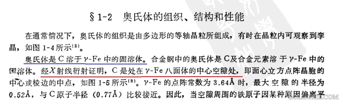

刘云旭老师的金属热处理原理,1981年出版,在第3页上是这样说的:
请注意,经X射线衍射证明 这8个字!
至少在80年代,这个已经不是新闻了。

真奇怪!你叫我找出书上的东西,我翻书抄录给你,反而错了,是一个不是了,你真难伺候。  发表于 2014-2-14 12:01

 楼主| 发表于 2014-2-14 10:50:20 | 显示全部楼层
奥氏体的结构,是面心立方结构,碳、氮等间隙原子位于奥氏体晶胞八面体的中心,这是X射线结构分析已经证明了的。
刘先生错了吗?
答:碳在钢中的含量是多少???是主体结构吗???材料的原则是“结构决定性能”!!!钢的主体结构是什么???目前金属界都拿固溶体、相、来说话,这少数的东西能代表钢的结构吗!!!举例说明,一座框架大楼,局部有几块砖掉了,就说这个大楼快塌了,这正确吗?少数的固溶体能代表结构吗???目前的理论都在研究固溶体,根本没有研究晶体!!!你们见过书中刚开始的章节介绍过晶体,以后的章节还有晶体结构问题的结合说明吗?

关于奥氏体里碳是否间隙固溶在γ-Fe晶体间隙里的问题,是刘宗昌、樊东黎、刘云旭错了,还是蒋先生您错了,这个是否已经有了结论呢?
人家是有X射线衍射分析做依据的哦,蒋先生要是不认账,是不是有点不讲道理呢?

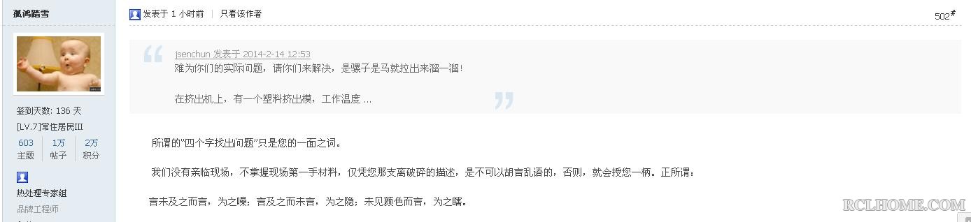

发表于 2014-2-14 13:03:09 | 显示全部楼层
jsenchun 发表于 2014-2-14 12:53
难为你们的实际问题,请你们来解决,是骡子是马就拉出来溜一溜!
在挤出机上,有一个塑料挤出模,工作温度 ...
        所谓的“四个字找出问题”只是您的一面之词。
        我们没有亲临现场,不掌握现场第一手材料,仅凭您那支离破碎的描述,是不可以胡言乱语的,否则,就会授您一柄。正所谓:
       言未及之而言,为之噪;言及之而未言,为之隐;未见颜色而言,为之瞎。

      “碳原子的半径为0.77埃,体心立方晶格中最大空隙半径为0.36埃,面心立方晶格中最大空隙半径为0.52埃...”
       请问蒋先生:这些数据从何而来?

孤鸿踏雪 发表于 2014-2-14 14:01
“碳原子的半径为0.77埃,体心立方晶格中最大空隙半径为0.36埃,面心立方晶格中最大空隙半径为0.52埃 ...
老孤,这个是真的,蒋先生没说错。

正因为奥氏体的空隙半径比碳原子的小,所以当碳原子固溶到这个间隙里去的时候才能造成晶格畸变这样的缺陷啊。
这才是最根本的硬度来源!
这也同样可以解释为什么铁素体的溶碳极限要远远低于奥氏体,因为铁素体的空隙远小于奥氏体的间隙。

aaron01 发表于 2014-2-14 14:08
老孤,这个是真的,蒋先生没说错。
            看来是老孤没弄清:原来0.52埃=0.52×10-10m,惭愧,老孤孤陋寡闻了

       您激也没有用!原因我在前面502#楼已经回复您
爱说不说!  发表于 2014-2-14 14:55

jsenchun 发表于 2014-2-14 15:13
这是502楼答复
“所谓的“四个字找出问题”只是您的一面之词。
我们没有亲临现场,不掌握现场第一手材料, ...
       这个很简单啊!我现在就给出您一个问题,我也把问题描述清楚,您帮我判断一下什么原因?并给出解决办法如何?
这是解决问题吗?已有人有一定的意识了,你是一点都没有,只有来个反刁难,以避开自己的尴尬境地,都懂的。  发表于 2014-2-14 15:41
