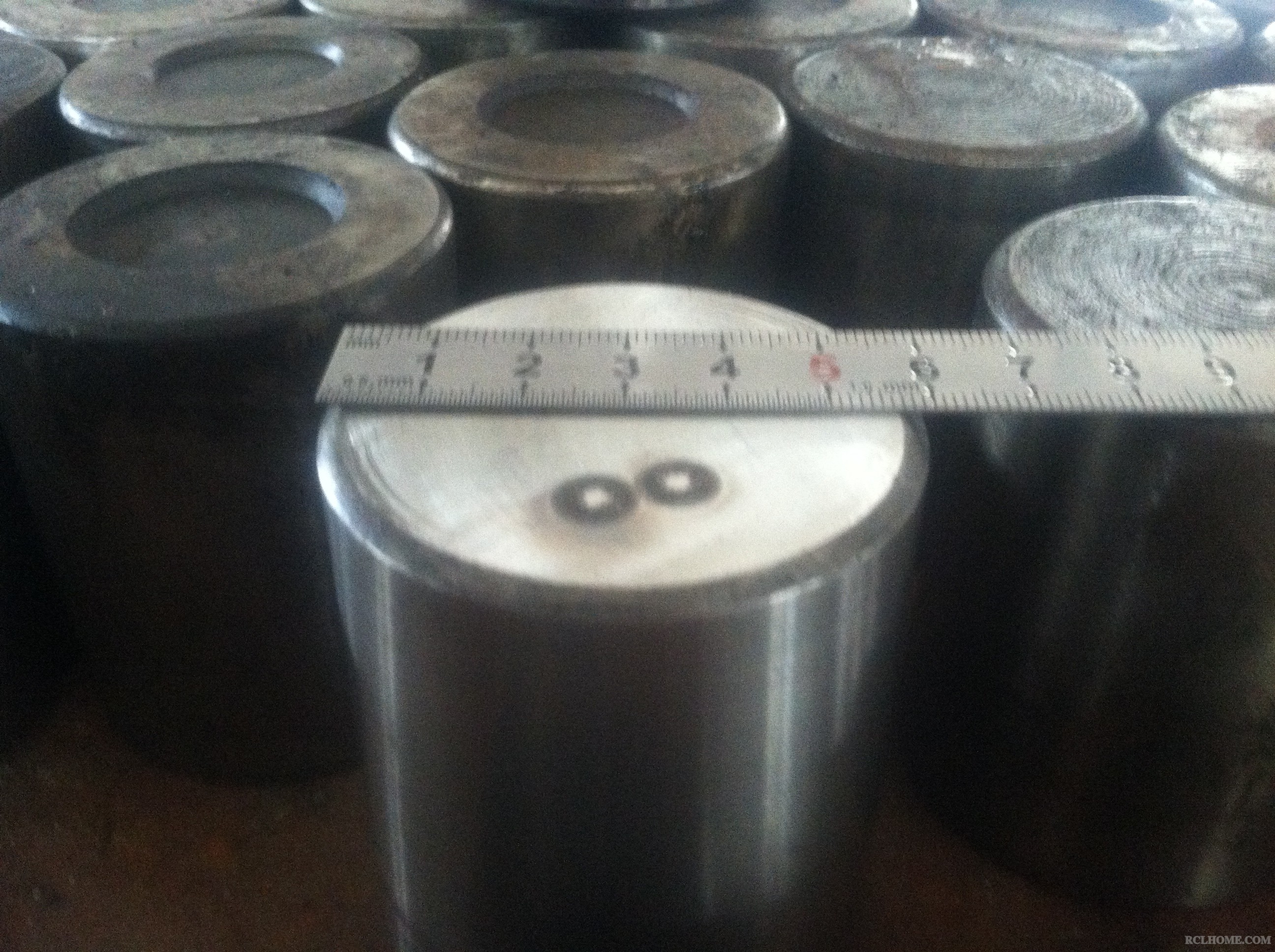

如果对GCr15的材料进行渗碳处理会怎么样?
发表于 2014-3-20 18:22:43 | 显示全部楼层
cnszgong 发表于 2014-3-20 18:14
咱这是搭便车,正好有齿轮产品需要渗碳淬火加工,手头上也正好有一批从垃圾堆理捡来的GCr15辊柱。 ...
          看来,龚兄与我有相同的爱好

辊柱实物照片明天上传。

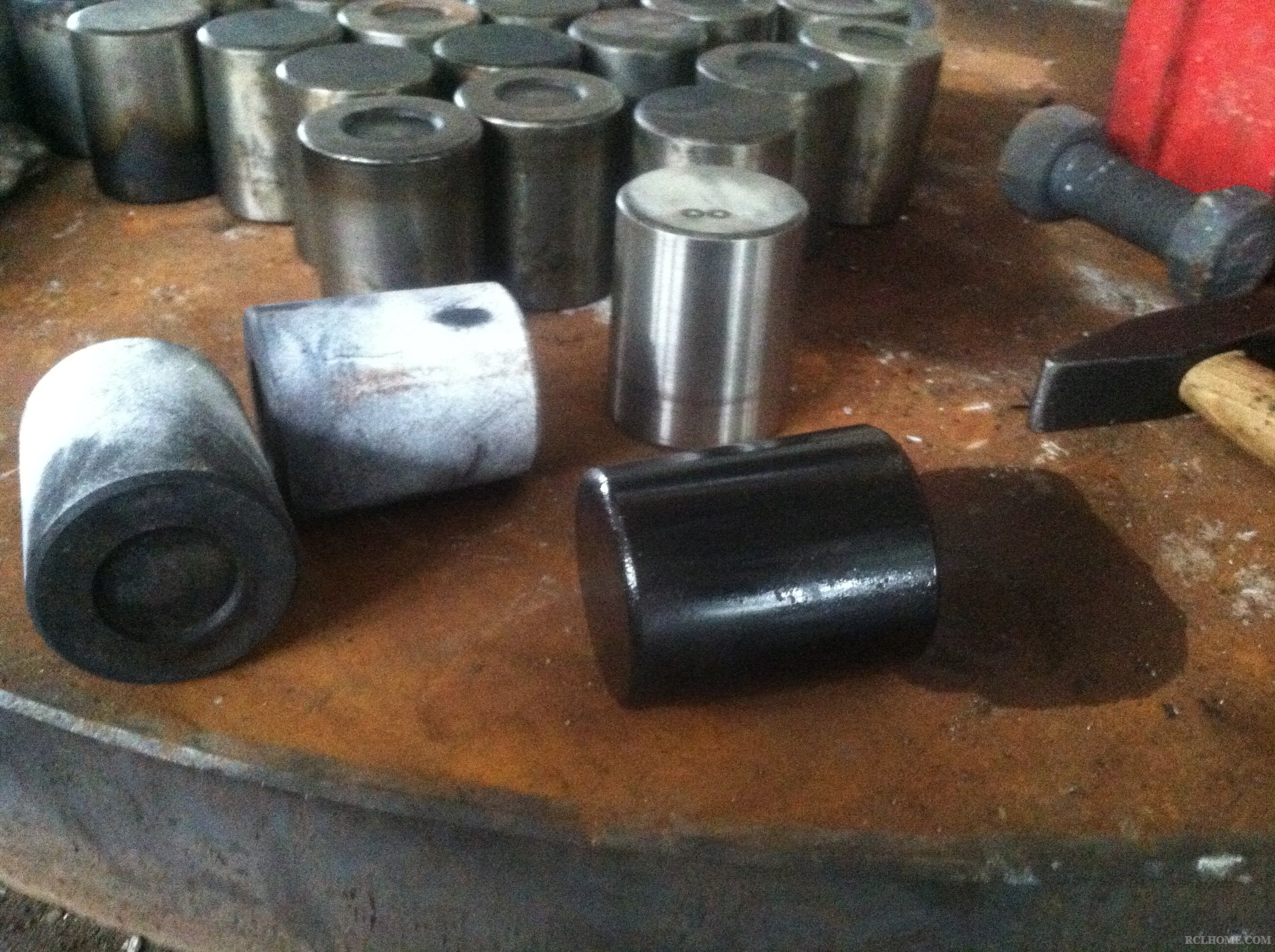

 楼主| 发表于 2014-3-21 13:59:05 | 显示全部楼层
砸过后进行超声波和磁粉探伤
砸过后进行超声波和磁粉探伤
 楼主| 发表于 2014-3-21 14:09:32 | 显示全部楼层
对GCr15而言,在渗碳气氛下,可能会出现当炉气碳势为0.7时发生增碳,而在炉气碳势为0.9时出现脱碳(减碳)的可能。
 楼主| 发表于 2014-3-21 14:11:07 | 显示全部楼层
做个2米高度的自由落体试试,呵呵
这个不用了,锤子砸都没裂开。

是的。刚去试了试,5米高度自由落体试验。辊柱还是完好无损。

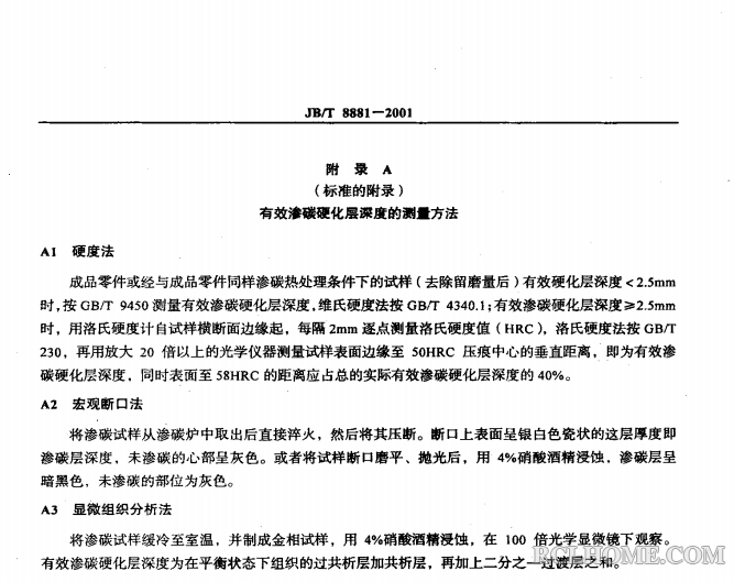

发表于 2014-3-26 16:40:52 | 显示全部楼层
cnszgong 发表于 2014-3-26 16:16
不知道有没有这方面的标准。
         有点收获,你先看看这两个标准有么不同,然后再消化一下后面的那一个标准
滚动轴承零件渗碳热处理技术条件(JBT8569-1997).pdf
241.31 KB, 下载次数: 38
滚动轴承零件渗碳热处理技术条件(JBT 8881-2001).pdf
1.59 MB, 下载次数: 46
cnszgong + 10 很给力!

发表于 2014-3-26 17:39:47 | 显示全部楼层
孤鸿踏雪 发表于 2014-3-26 16:40
有点收获,你先看看这两个标准有么不同,然后再消化一下后面的那一个标准 ...
杨工这两个标准是针对渗碳钢的,高碳钢没有相应的渗碳标准,建议龚工和杨工制订一个“高碳钢渗碳有效硬化层检测标准”,适合T8,T10,GCr15等含碳大于0.6的钢号。{:soso_e102:}
