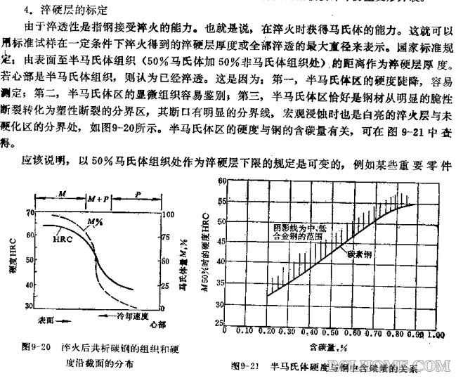

 楼主| 发表于 2014-4-4 18:18:56 | 显示全部楼层
孤鸿踏雪 发表于 2014-4-4 09:19
关于这个问题,我保留我的个人的观点看法。
看看你上传的这个截图中的关键字句:用标准试样在一定条件下。。。。
这里的条件就包括有奥氏体化条件。

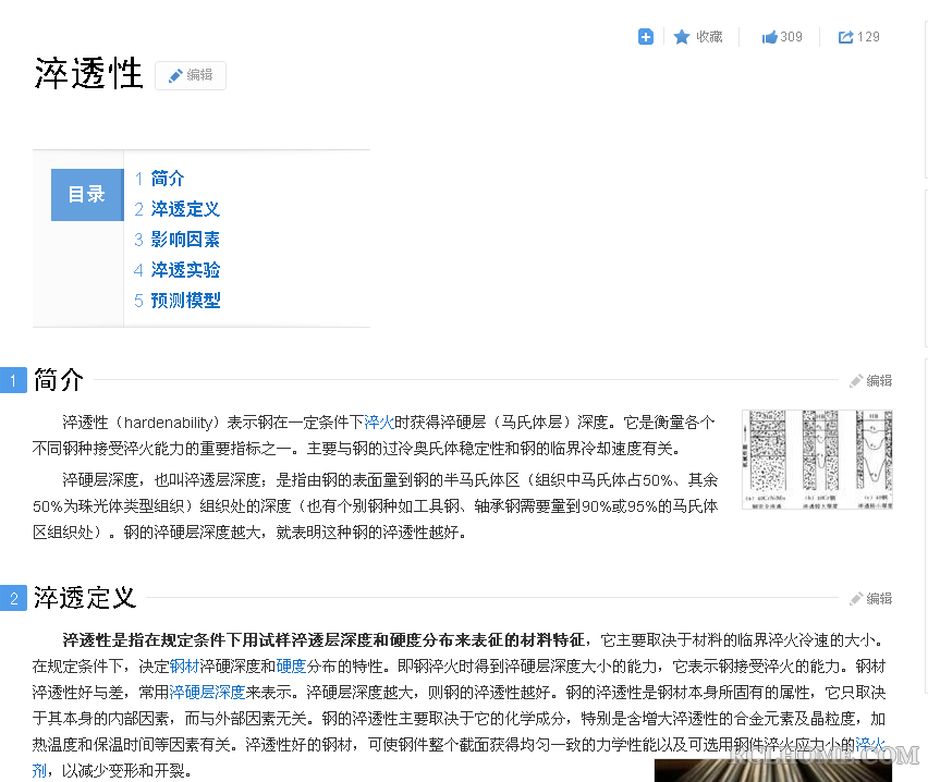

发表于 2014-4-6 21:16:59 | 显示全部楼层
是啊,理不辩不明。
哦,淬透性有没有标准的热处理专业术语的解释?不然可能大家说的是同一个词,表达的意思本来就是不一样的,理解就当然不一样了。
百度百科了一下“淬透性”,那里的概念也是稀里糊涂的。
http://baike.baidu.com/link?url= ... rLpyixyHRUvMN95I2nF
发表于 2014-4-7 08:47:06 | 显示全部楼层
wanggong 发表于 2014-4-6 21:16
是啊,理不辩不明。
哦,淬透性有没有标准的热处理专业术语的解释?不然可能大家说的是同一个词,表达的意 ...
这个是百度对淬透性的诠释

发表于 2014-4-9 08:27:23 | 显示全部楼层
是的。这个解释也有概念上的混淆。

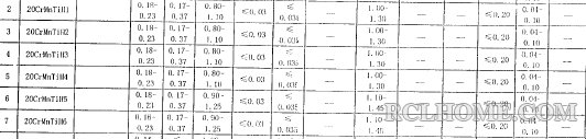

        孤以为“某一具体钢种的化学成分一旦确定,其淬透性也就确定了,无论什么方法都不能够改变其淬透性”不能认同,原因很简单,同一化学成分的同一种钢材,其淬透性并不一致,而且还相差悬殊!
        我们不妨以《车辆齿轮用钢技术条件》(CGMA001-1:2004)中的20CrMnTiH1~20CrMnTiH6的化学成分(熔炼分析)与末端淬透性进行比较分析即可看出:20CrMnTiH1~20CrMnTiH4的化学成分几乎没有区别,但其末端淬透值去有较大的差异!否则,一个20CrMnTi也不会分这么多级别了
