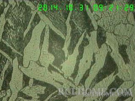

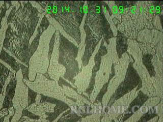

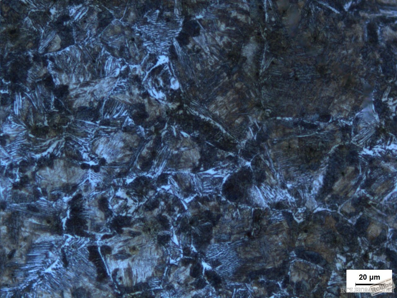

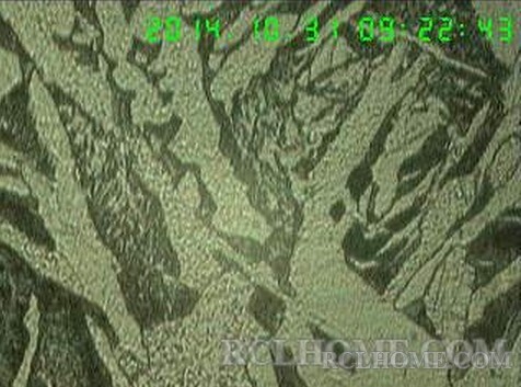

发表于 2014-4-14 15:53:31 | 显示全部楼层
上个类似图片吧,由于有标尺,可以大致判断奥氏体晶粒度在7级左右,有人认为这个组织是魏氏组织吗?
发表于 2014-4-14 15:55:33 | 显示全部楼层
这个照片的组织和楼主的照片一样,低碳马氏体,加沿晶析出的铁素体和贝氏体。
淬透性不好的材料,淬火后出现这样的情况,也不算少了,我几乎天天看到的就是这个的心部组织。
发表于 2014-4-14 16:06:29 | 显示全部楼层
按照班主任的说法:针状铁素体如果伴随珠光体的基体上分布,离魏氏组织已经很近了。
发表于 2014-4-14 16:12:15 | 显示全部楼层
吉祥如意 发表于 2014-4-14 16:06
按照班主任的说法:针状铁素体如果伴随珠光体的基体上分布,离魏氏组织已经很近了。 ...
这个心部是低碳马氏体哦原帖出处:http://www.rclbbs.com/forum.php?mod=viewthread&tid=118027
发表于 2014-4-14 16:14:20 | 显示全部楼层
aaron01 发表于 2014-4-14 16:12
这个心部是低碳马氏体哦
除此之外,还有一定数量的淬火托氏体(珠光体类型)。
发表于 2014-4-14 16:30:36 | 显示全部楼层
其实,魏氏组织除了在珠光体基体上分布以外,还有一个特征是粗晶。
正常的细晶网状组织,羽毛再肥,也称不上魏氏组织的。
总之,魏氏组织这个字眼,没把握还是少用的好,就跟“淬透性”一样。
发表于 2014-4-14 17:29:37 | 显示全部楼层
aaron01 发表于 2014-4-14 15:55
这个照片的组织和楼主的照片一样,低碳马氏体,加沿晶析出的铁素体和渗碳体。
淬透性不好的材料,淬火后出 ...

即使晶粒再大,这样的组织也不是魏氏体组织。

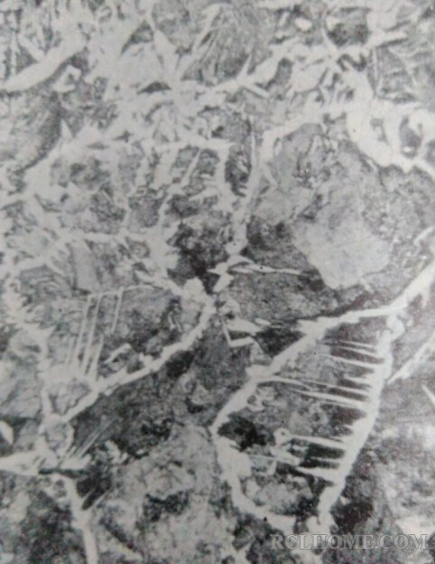

发表于 2014-9-1 00:03:16 | 显示全部楼层
魏氏组织
   (1)亚(过)共析钢在锻造、轧制、热处理时,如果加热温度过高,形成了粗晶奥氏体,同时冷却速度又较快,这时,除了使铁素体(F)或渗碳体(Fe3C)除沿晶界析出外,还有一部分铁素体(渗碳体)从晶界伸向晶粒内部,或在晶粒内部独自呈针、片状析出,所以,工业上将具有片(针)状铁素体或渗碳体加珠光体组织的组织形态称为魏氏组织。前者称为铁素体魏氏组织,后者则称为渗碳体魏氏组织。国外为纪念它的发现者Widmanstatten而命名。
   魏氏组织是沿原奥氏体特定晶面形成的具有几何学特征的冷却转变组织,经抛光和硝酸酒精腐蚀后,可在显微组织中看到白色的铁素体和黑色的珠光体,铁素体呈针状,具有该组织的钢材性脆而韧性极低。魏氏组织与母相之间保持严格的晶体学关系,并在试样磨面上呈现浮凸。
   魏氏组织是一种过热缺陷,由于其粗大的铁素体或渗碳体对基体的分割作用,它使钢强度降低而脆性上升,故比较重要的零件,一般不允许魏氏组织存在。经过铸造、锻轧、焊接的中、低碳钢,晶粒往往粗大,空冷时最易出现魏氏组织,缓冷时则不易形成。钢中一旦出现魏氏组织,一般可通过退火或正火加以消除。
          (2)在其它合金系中,如亚共析铝青铜中白亮而粗大的针状α相也具有魏氏组织形态,细的黑白交替的组织则为(α+γ2)的共析体。

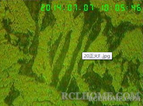

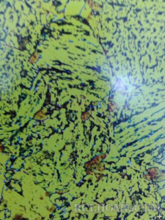

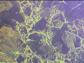

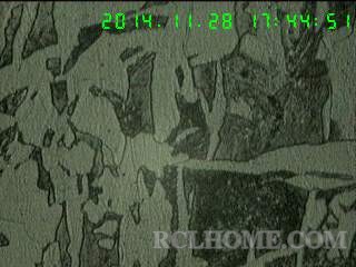

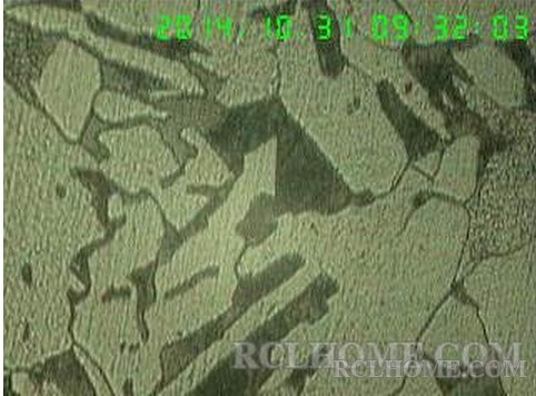

发表于 2015-4-25 20:09:10 | 显示全部楼层
看看这里面有没有魏氏组织和上贝?
给一个标尺。  发表于 2015-4-26 22:15

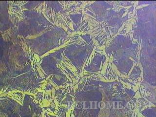

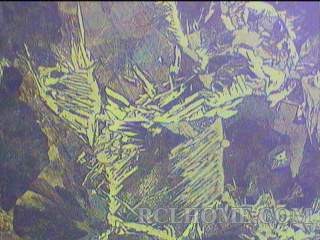

发表于 2015-4-26 22:14:08 | 显示全部楼层
孤鸿踏雪 发表于 2014-4-10 16:58
为什么认定那些羽毛状的组织是贝氏体,而不是铁素体魏氏组织呢?
       孤以为,楼主的20Cr产品 ...
下面这个图说的是淬火冷却条件下的。什么情况下会出现这么多的粒状贝氏体呢?
应该和产品尺寸及实际获得冷却效果有关?  发表于 2015-4-27 07:34

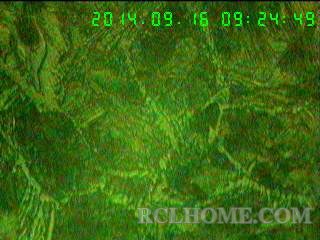

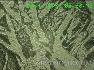

发表于 2015-4-27 07:35:39 | 显示全部楼层
正信热处理 发表于 2015-4-25 20:09
看看这里面有没有魏氏组织和上贝?
除第2-5张是100信外,其它为400倍。
发表于 2015-4-27 08:44:58 | 显示全部楼层
第1、8、11、12、13这几张你可以确认粗针是W吧?
发表于 2015-4-27 09:24:40 | 显示全部楼层
搬运工 发表于 2015-4-26 22:14
下面这个图说的是淬火冷却条件下的。什么情况下会出现这么多的粒状贝氏体呢? ...
           什么材料?什么情况下会出现这么多的粒状贝氏体呢?
           我也想知道啊
发表于 2015-4-27 10:17:50 | 显示全部楼层
           我也想知道啊 ...
材料20CrMnMo.资料上介绍的处理工艺:淬火
理解成连续冷却吧。

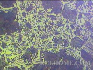

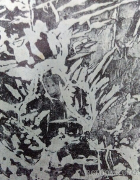

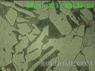

发表于 2015-4-27 10:23:45 | 显示全部楼层

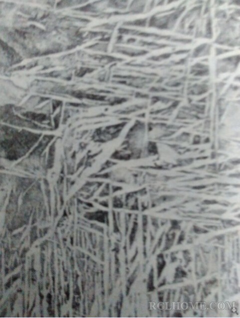

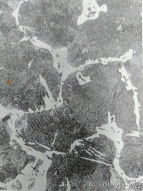

上几个翻拍的魏氏组织图片

发表于 2015-4-28 09:11:44 | 显示全部楼层
看看这里面有没有魏氏组织和上贝?
上图中有几张是淬火态的!
