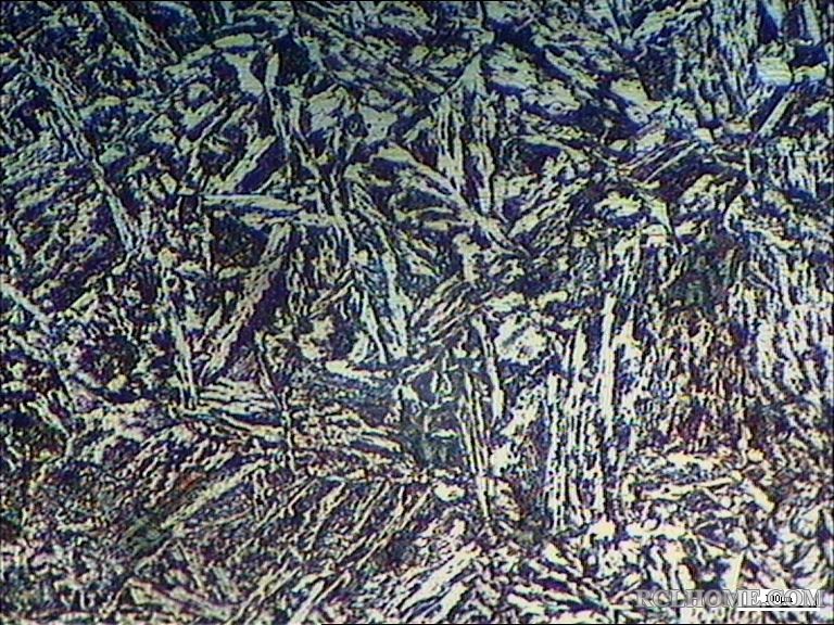

发表于 2014-4-25 16:10:08 | 显示全部楼层
吉祥如意 发表于 2014-4-25 16:06
以此图为例:技术要求的软化指标是什么,比如硬度要求的范围?
吉版主,顺便也分析下此图中的组织哈

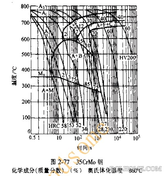

发表于 2014-4-25 16:42:54 | 显示全部楼层
无缝钢管 发表于 2014-4-25 16:02
这种就是热轧后空冷组织  材质30CrMo或34CrMo4
按35CrMo的这个CCT图,冷却组织硬度是220HB的话,就只有铁素体和珠光体两种相了。
发表于 2014-4-25 16:47:41 | 显示全部楼层
哦,看错硬度值了,你说230-260HB,从图上看,230HB的话,组织是铁素体加珠光体,
260HB的话,是铁素体+珠光体+贝氏体组织。

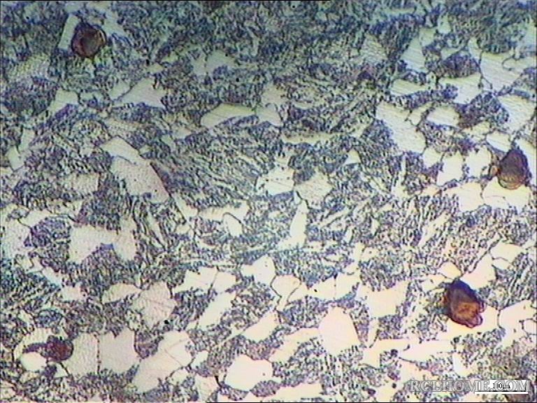

发表于 2014-4-25 19:04:15 | 显示全部楼层
260HB的话,是铁素体+珠 ...
严工看看我上传图像中能区分这几种组织吗?
发表于 2014-4-25 19:08:47 | 显示全部楼层
你的图上有贝氏体,既然有贝氏体,铁素体an d珠光体一定有!
签到天数: 129 天
373
1431
1431
发表于 2014-4-25 19:36:06 | 显示全部楼层
严工看看,我这是720高回后的组织
支持: 2.0
支持: 2
这个硬度和塑性到位了  发表于 2014-4-26 00:42
aaron01 + 20 很给力!
