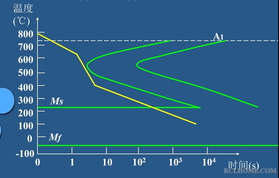

需要恒温吗?变冷速就可以了。
模仿油的冷速曲线,在低温阶段慢冷。

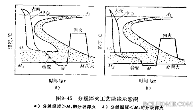

分级淬火  将奥氏体化并均匀化的工件淬入温度略高于(如有必要亦可稍低于)Ms点的恒温淬火剂(如低温盐浴,碱溶或油浴等)中保持一定时间,使工件心部和表面温度趋于均匀,但显微组织仍保持为奥氏体(或含有少量马氏体)然后取出空冷,在缓冷(空冷)条件下完成马氏体转变。故分级淬火产生的淬火应力很小,可以保证淬火质量,降低变形开裂倾向。
分级淬火的关键是正确选择淬火温度分级温度分级时间。分级淬火的奥氏体化温度比普通淬火高10~20℃,分级温度则取决于钢的淬透性、技术要求、工件的形状和尺寸等因素。一般情况下,高淬透性钢可选择MS+30~40℃),为增大淬硬层深度,对于较大的工件可采用MS-30~40℃)的温度,对于形状复杂、变形量要求严格的高合金钢工模具可采用两次或多次分级。分级温度应根据钢的C曲线,选择在过冷奥氏体稳定温区,防止非马氏体转变。分级淬火以不发生非马氏体转变、最终完全获得马氏体组织为目标。实验证明:分级淬的冷却速度小于水,只适用于小型工件。
分级淬火后钢的性质与普通淬火大体相同,但由于接近Ms点时冷却曾一度中止,这段时间将使奥氏体发生陈化稳定,使淬火后残余奥氏体量增加,而使淬火后钢的性质稍有降低。

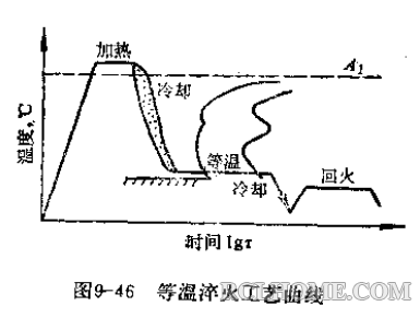

       等温淬火  把钢件加热使其奥氏体化并均匀化后,迅速冷却到给定的贝氏体变温转区的某一温度,并在该温度保持一定时间使其进行等温转变,形成贝氏体组织然后取出置于空气中冷却的热处理工艺。等温淬火一般在300~500℃之间某一温度的盐浴或金属浴(铅浴)中进行,又称贝氏体淬火。由于贝氏体转变是不完全的,故实际等温转变后空冷过程,尚有少量马氏体形成,故实际等温淬火组织应为贝氏体+少量马氏体+少量残余奥氏体的复相组织,这是一种强韧化组织。等温时间应包括由淬火温度至等温温度的冷却时间,均温时间和贝氏体转变时间。等温淬火后无需再进行回火。等温淬火主要用于C曲线远离纵轴的合金钢。
       分级淬火的关键是正确选择淬火温度,分级温度和分级时间。分级淬火的奥氏体化温度比普通淬火高10~20℃,分级温度则取决于钢的淬透性、技术要求、工件的形状和尺寸等因素。一般情况下,高淬透性钢可选择MS+(30~40℃),为增大淬硬层深度,对于较大的工件可采用MS-(30~40℃)的温度,对于形状复杂、变形量要求严格的高合金钢工模具可采用两次或多次分级。分级温度应根据钢的C曲线,选择在过冷奥氏体稳定温区,防止非马氏体转变。分级淬火以不发生非马氏体转变、最终完全获得马氏体组织为目标。实验证明:分级淬火的冷却速度小于水,只适用于小型工件。

这些名词也该换换了,现在的技术发展,很多老工艺都不用了。新出现淬火方式又没有合适的名称,唉!
如果这个冷却方式,该叫什么:

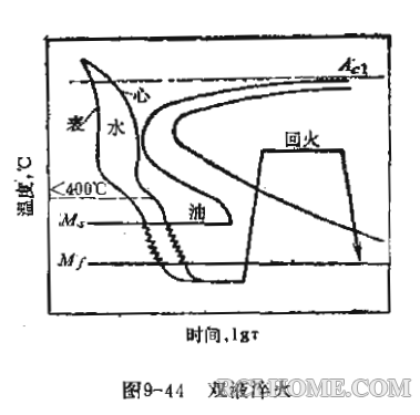

发表于 2014-5-22 15:12:12 | 显示全部楼层

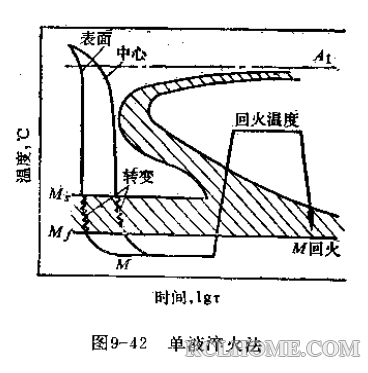

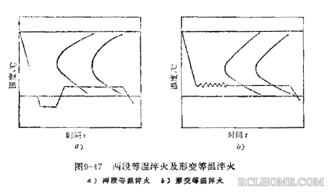

         几种常用淬火方法的基本概念界定:
