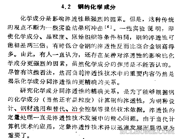

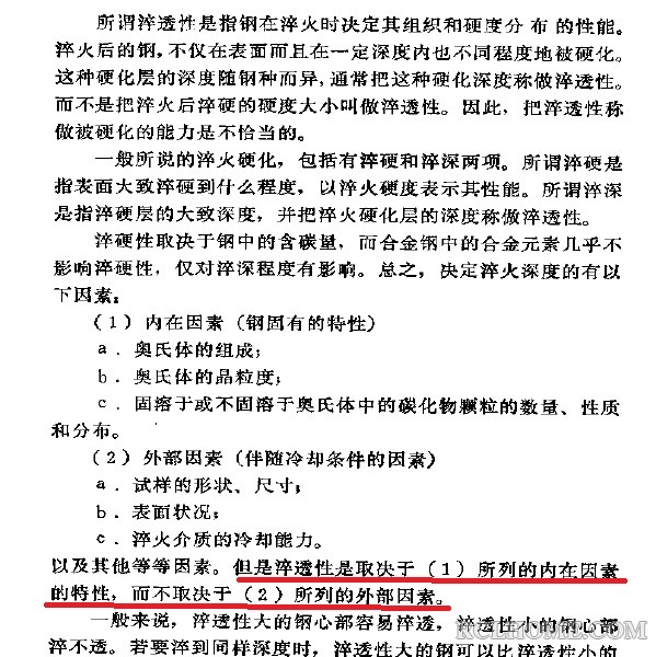

发表于 2014-5-23 18:16:25 | 显示全部楼层
王老师提供旳资料旳第一句说:化学成分是影响淬透性最强烈旳因素,提请大家注意,这个最字!没有比较何来最之一说!说明淬透性影响因素除了成分以外,还有其它东西哦!
这是老孤提供的  发表于 2014-5-28 14:41

发表于 2014-5-23 22:27:09 | 显示全部楼层
aaron01 发表于 2014-5-23 18:16
王老师提供旳资料旳第一句说:化学成分是影响淬透性最强烈旳因素,提请大家注意,这个最字!没有比较何来 ...

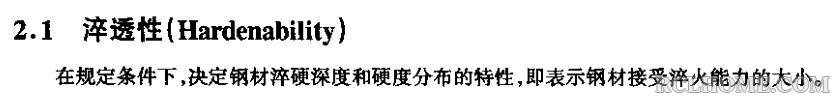

        老孤非常赞同!        老孤在59#楼已上传这个截图
1772
5915
5915

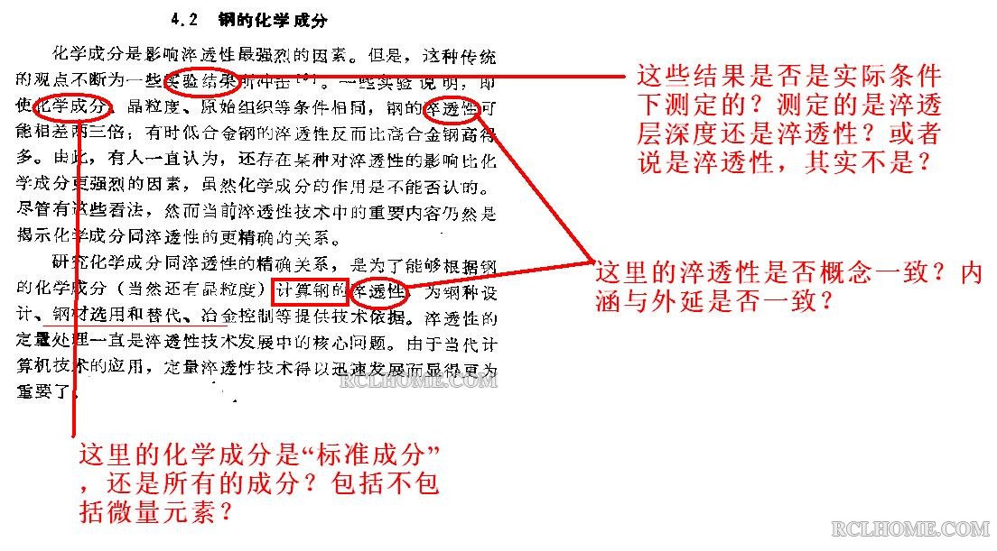

 楼主| 发表于 2014-5-27 19:35:48 | 显示全部楼层
我没有提供资料啊?,资料是老孤提供的,说实在的对于“化学成分是影响淬透性最强烈旳因素”这句话我并不完全赞同。
我也不同意文中的那个最字。  发表于 2016-10-28 21:53

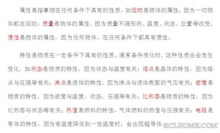

发表于 2014-5-28 01:01:00 | 显示全部楼层
搅合一下
淬透性到底是钢的固有属性?还是只是钢的一种特性?
百度搜索了一下关于属性与特性的区别:
参与人数 1金钱 +40 收起 理由
落水残阳 + 40 很给力!

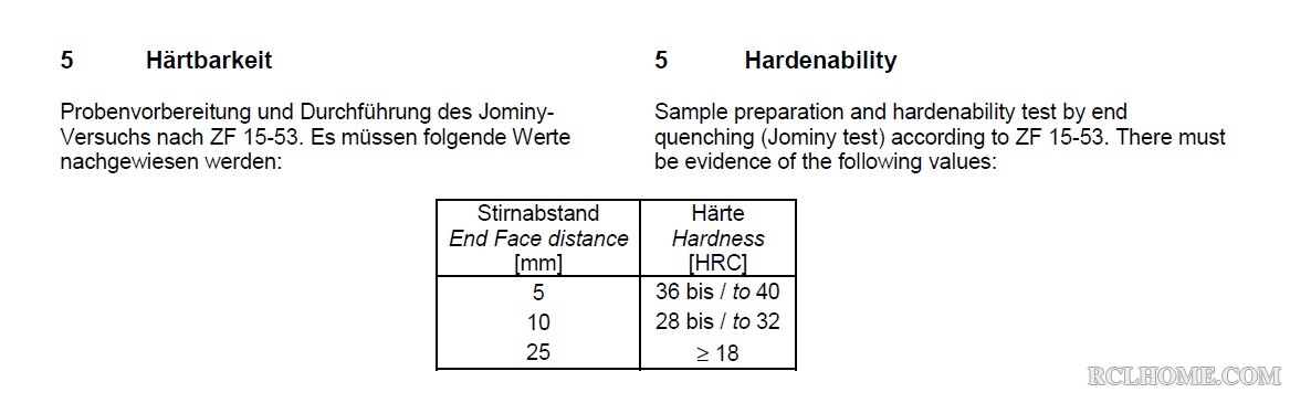

发表于 2014-5-28 09:19:18 | 显示全部楼层
sdytllll 发表于 2014-5-28 08:37
但据我了解,德国的钢厂在实际生产中控制淬透性数据,靠的就是取样,打光谱,然后计算要求的淬透性数据,看 ...
某著名德国汽车零部件企业的某种材料的采购标准: hardenability requirement.jpg
显然人家也是用端淬试验来测淬透性的,规定钢厂出厂材料淬透性必须达到这个范围,才会接受。
另外,如果告诉你一堆元素的成分,某元素偏上限,某元素偏下限,某某元素偏中线,你觉得它的淬透性是好是坏?不还是得计算J值,用J值或者DI值来表示吗?
DI值,以及距离末端一定距离的J值,不管是实测也好,计算也罢,都是用这些来评价淬透性好坏的,国外是这样,我国也是这样的,否则拿什么来说淬透性好坏?
你就是把几十种合金元素含量都测完,拿了这个数据有什么用?看这个数据你就知道淬透性是好是坏?

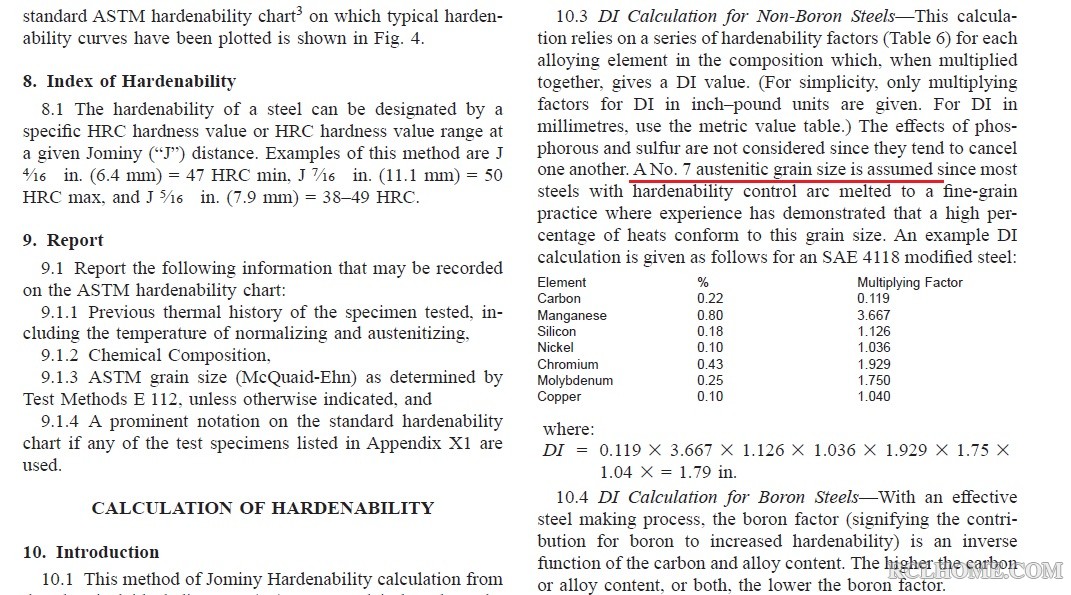

发表于 2014-5-28 11:56:23 | 显示全部楼层
看看ASTM标准是怎么说的吧,
关于临界直径DI计算,非硼钢是先假设晶粒度7级的情况的,然后按照成分来计算,也就是说晶粒度是影响淬透性的。
ASTM_A255-02 standard test methods for determining hardenability of steel.pdf (387.21 KB, 下载次数: 6)
