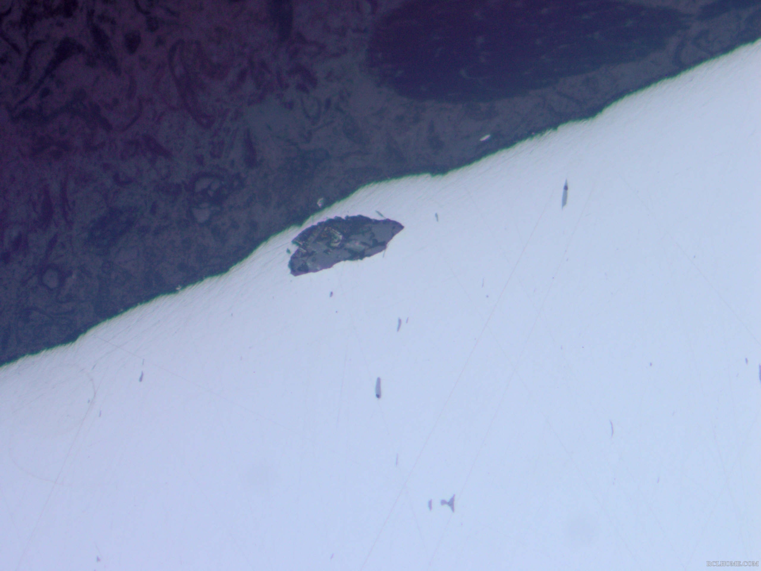

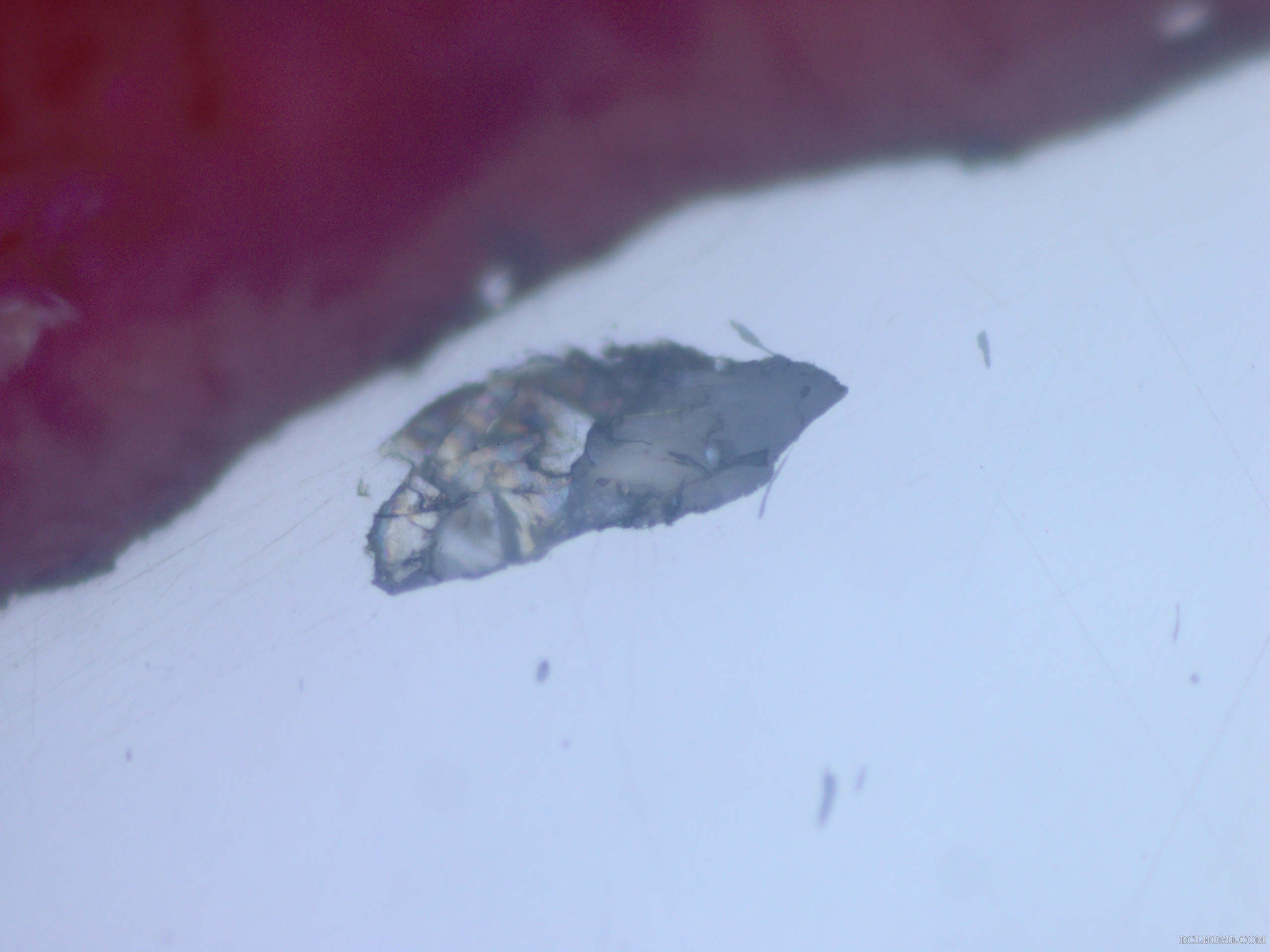

齿面还有这个,
发表于 2014-7-1 17:03:45 | 显示全部楼层

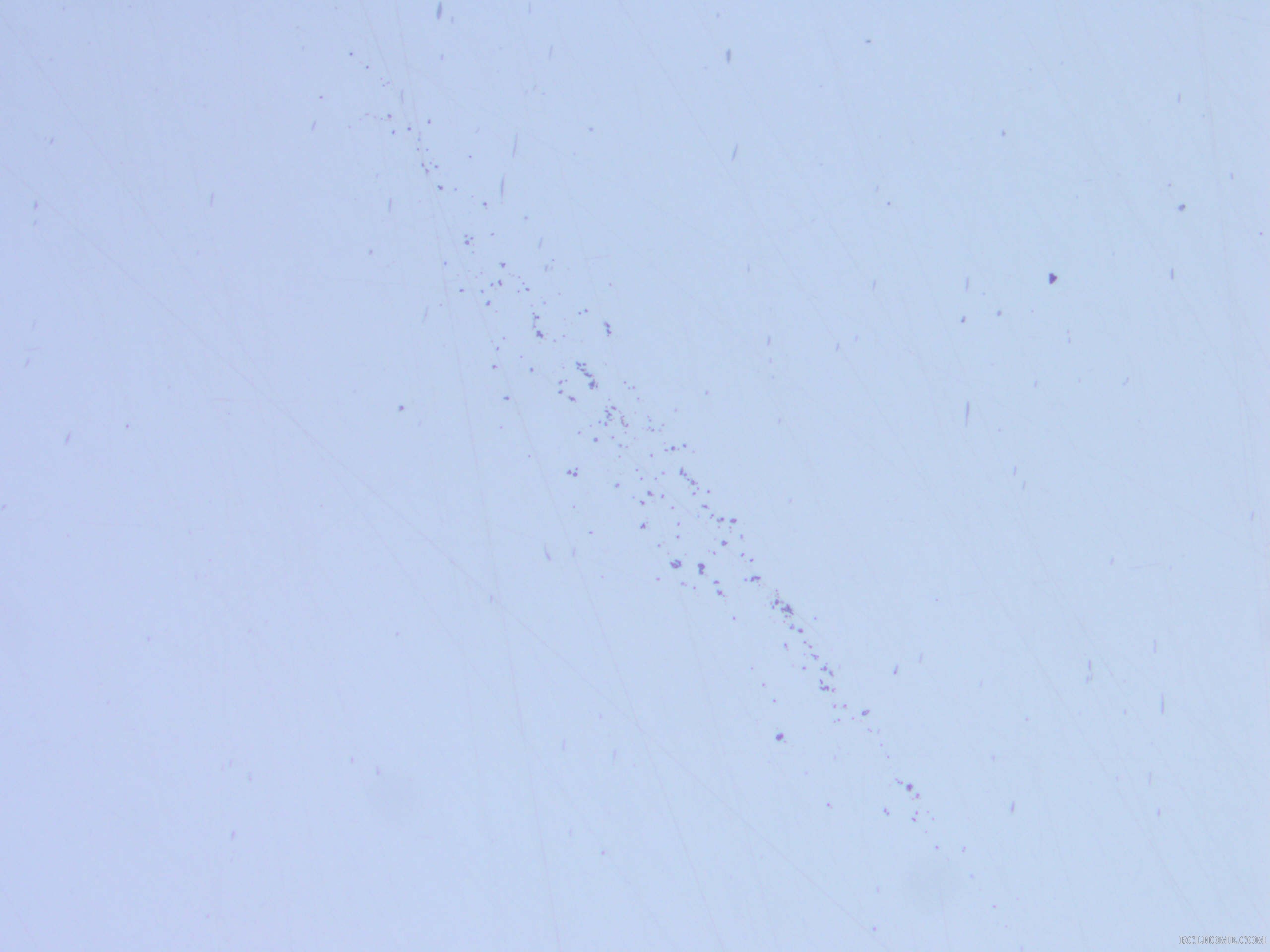

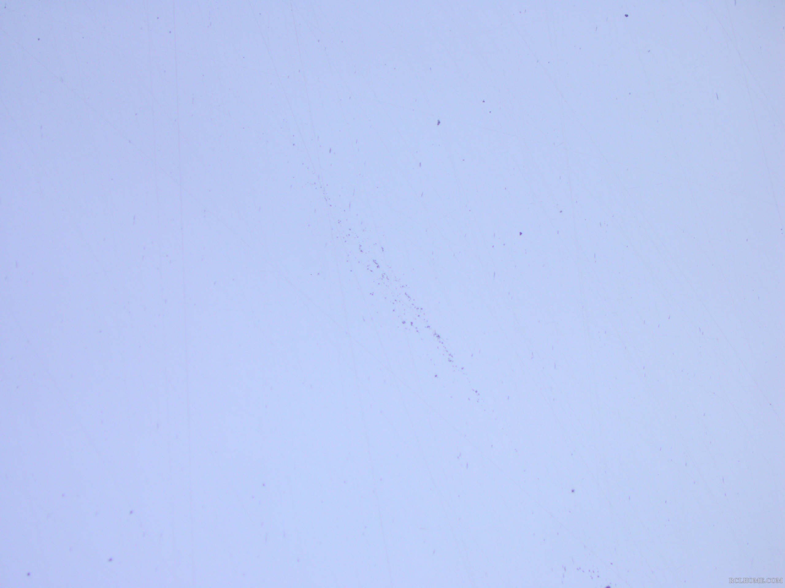

氧化物类夹杂:

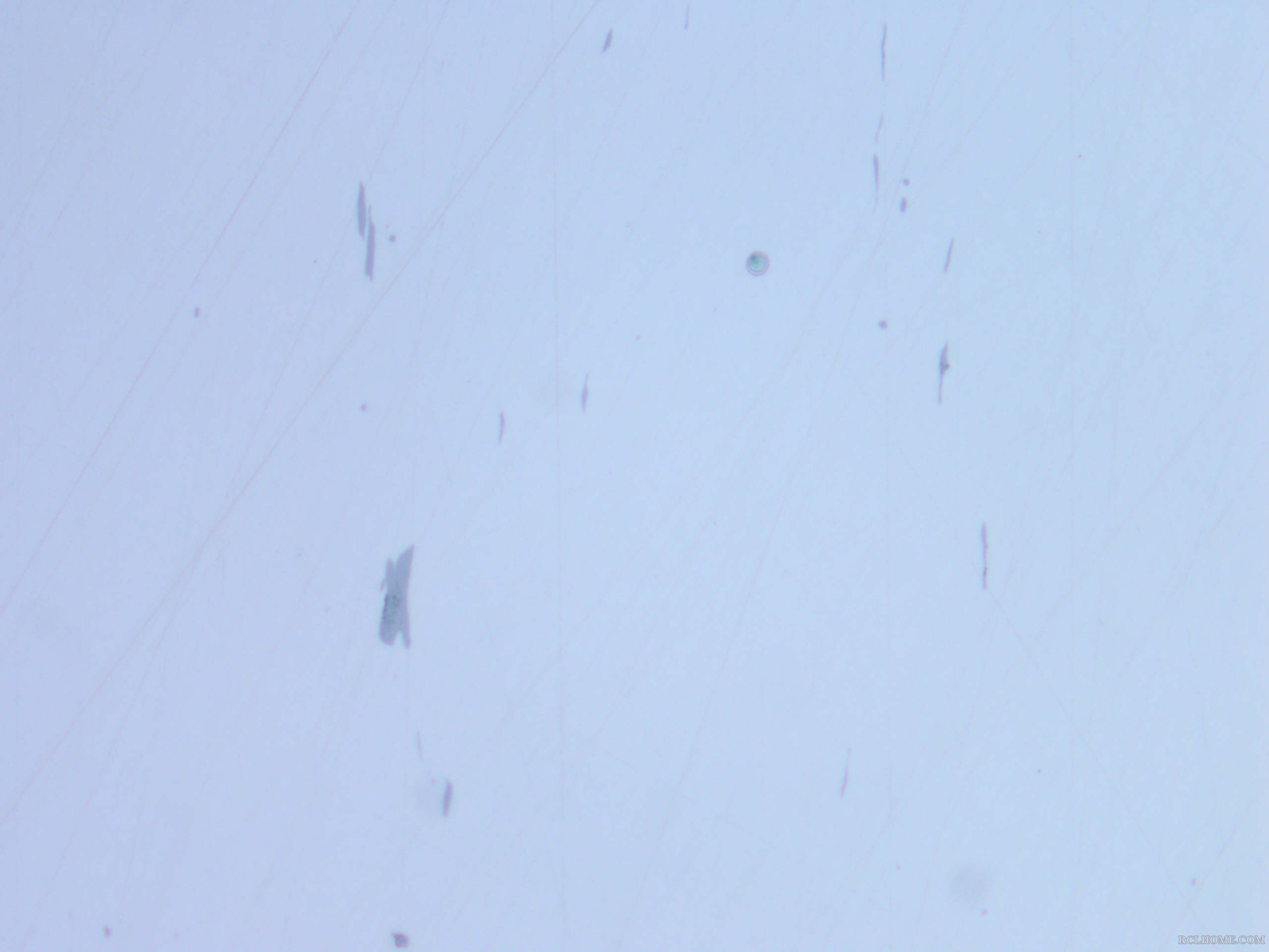

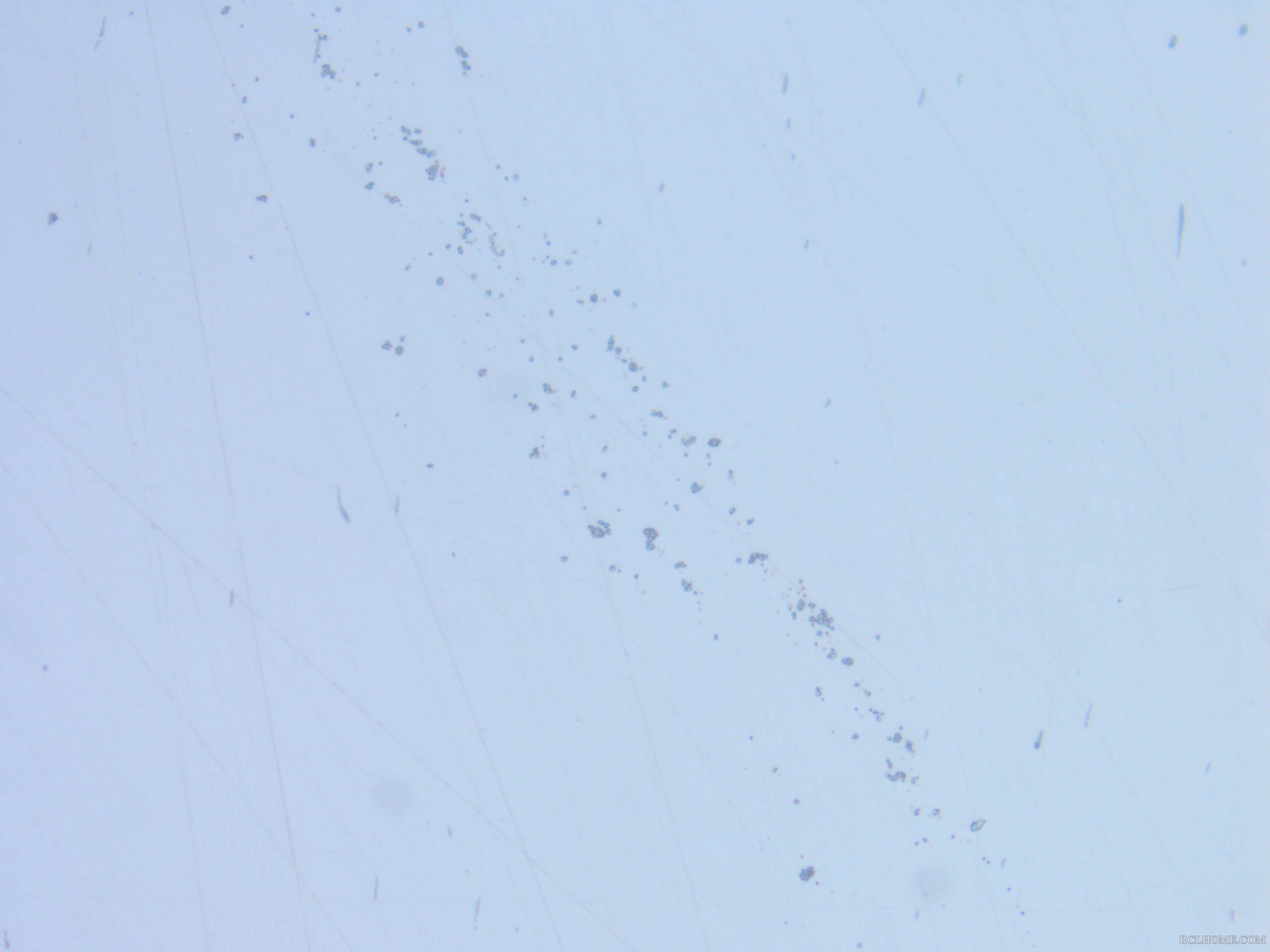

发表于 2014-7-1 17:05:10 | 显示全部楼层
硫化物类夹杂:
发表于 2014-7-1 19:11:54 | 显示全部楼层
那么严工:这个氧化物与硫化物怎样区分??制样后不腐蚀,直接用肉眼???
发表于 2014-7-1 19:12:04 | 显示全部楼层
发表于 2014-7-2 09:11:20 | 显示全部楼层
沧海一声笑 发表于 2014-7-1 19:12
那么严工:这个氧化物与硫化物怎样区分??制样后不腐蚀,直接用肉眼??? ...
--A类(硫化物类);具有高的延展性,有较宽范围形态比(长度/宽度)的单个灰色夹杂物,一般端部呈圆角;
---B类(氧化铝类);大多数没有形变,带角的,形态比小(一般<3),黑色或带蓝色的颗粒,沿轧制方向排成一行(至少有三个颗粒);
---C类(硅酸盐类); 具有高的延展性,有较宽范围形态比(一般≥3)的单个呈现黑色或深灰色夹杂物,一般端部呈锐角;
---D类(球状氧化物类);不变形,带角或圆形的,形态比小(一般<3)黑色或带蓝色的,无规则分布的颗粒;
---DS类(单颗粒球状类); 圆形或近似圆形,直径≥13μm的单颗粒夹杂物。传统类型夹杂物的评定也可通过将其形状与上述五类夹杂物进行比较,并注明其化学特征。例:硫化物可作为D类夹杂物评定,但在实验报告中应加注一个下标(如:Dsulf表示;Dcas表示球状硫;Dres表示球状稀土硫化物;Ddep表示球状复相夹杂物,如硫化钙包裹着氧化铝)
我看这个样,以上几种夹杂都有了。
沧海一声笑 + 10 很给力!
发表于 2014-7-2 09:13:25 | 显示全部楼层
其实夹杂物腐蚀或者不腐蚀都可以看到的,但是不腐蚀情况下,看不到其他的组织,所以一般在不腐蚀情况下观察,可避免其他组织干扰。
