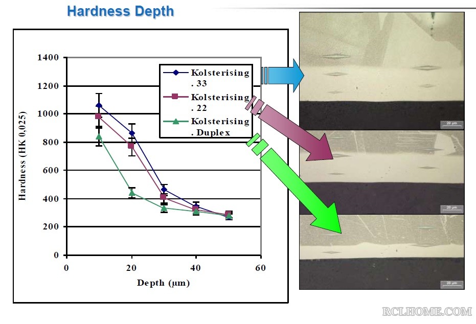

杨工,你在什么资料上看到过不锈钢有渗碳的?我所看到的只有氮碳共渗、硫氮碳共渗和QPQ处理。
不过,你可以说不锈钢渗碳是创新工艺
不锈钢渗碳,我公司有专利技术的  发表于 2014-11-5 15:03
发表于 2014-11-5 15:00:45 | 显示全部楼层
不锈钢低温渗碳是能够在不影响耐腐蚀性的条件下提高表面硬度,不过那只是表面十几微米的一个薄层,根本不支持HRC这样的重载荷检测。
私自改用常温渗碳后感应淬火的话,估计客户会哭的。{:soso_e109:}

不锈钢渗碳不是什么创新工艺,duzhou888不是在BBS的一个帖子做过介绍吗?

发表于 2014-11-5 15:48:24 | 显示全部楼层
所以因为 发表于 2014-11-5 15:44
是930左右的常温渗碳?
奥氏体不锈钢450C以下的低温渗碳,渗入的碳间隙固溶在奥氏体晶格间隙,不析出碳化物,所以可保证耐蚀性不发生变化,同时把表面耐磨性大幅提高。

发表于 2014-11-5 15:55:33 | 显示全部楼层
aaron01 发表于 2014-11-5 15:48
奥氏体不锈钢450C以下的低温渗碳,渗入的碳间隙固溶在奥氏体晶格间隙,不析出碳化物,所以可保证耐蚀性不 ...
不能满足HRC的要求啊。
发表于 2014-11-5 15:58:10 | 显示全部楼层
所以因为 发表于 2014-11-5 15:55
不能满足HRC的要求啊。
那是的,不可能打得上HRC。渗层一般只有几十个微米,低温下的扩散系数太低了。
发表于 2014-11-5 17:04:07 | 显示全部楼层
是930左右的常温渗碳?
300°C渗碳啊

发表于 2014-11-6 10:20:34 | 显示全部楼层
       不能满足HRC要求,是否可以满足HRA或HR15N等要求呢?如果能,可以说服顾客换算成HRC噻

aaron01 发表于 2014-11-5 15:58
那是的,不可能打得上HRC。渗层一般只有几十个微米,低温下的扩散系数太低了。 ...
可以无限期延长时间以增加渗层深度吗?

发表于 2014-11-6 11:06:47 | 显示全部楼层
孤鸿踏雪 发表于 2014-11-6 10:20
不能满足HRC要求,是否可以满足HRA或HR15N等要求呢?如果能,可以说服顾客换算成HRC噻 ...
HR15N和HRA都不行,用25克的载荷打HK的,HV都测不准。
另外还有个问题,这个Kolsterising 工艺是针对奥氏体不锈钢和双相不锈钢的,马氏体不锈钢是否能用,我也不清楚,马氏体不锈钢在这个温度是铁素体组织,碳溶解度又能有多少呢?
