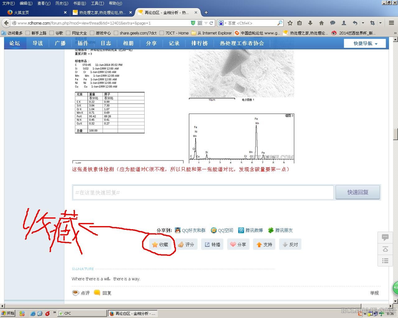

发表于 2014-7-9 23:00:14 | 显示全部楼层
这么好的帖子谁能告诉我怎么收藏呢
发表于 2014-7-11 08:39:08 | 显示全部楼层
aoao 发表于 2014-7-9 23:00
这么好的帖子谁能告诉我怎么收藏呢
点击一楼的收藏图标即可
