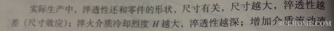

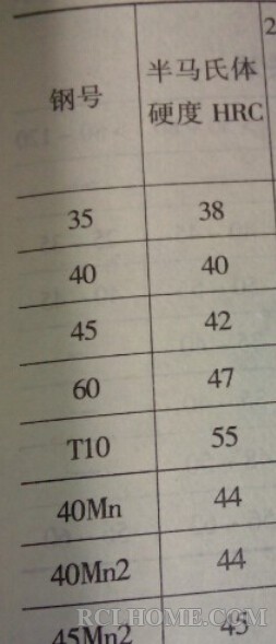

 楼主| 发表于 2014-9-5 22:30:17 | 显示全部楼层
个人认为下面3个截图中的内容均是“扯淡”。
发表于 2014-9-6 09:40:46 | 显示全部楼层
           搬兄要做方舟子啦?
