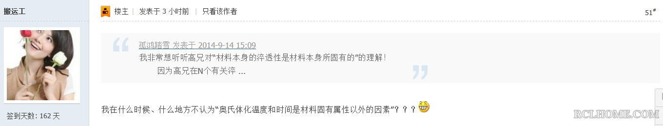

 楼主| 发表于 2014-9-14 15:21:06 | 显示全部楼层
孤鸿踏雪 发表于 2014-9-14 15:09
我非常想听听高兄对“材料本身的淬透性是材料本身所固有的”的理解!
       因为高兄在N个有关淬 ...
我在什么时候、什么地方不认为“奥氏体化温度和时间是材料固有属性以外的因素”???

发表于 2014-9-14 16:04:16 | 显示全部楼层
搬运工 发表于 2014-9-14 15:21
我在什么时候、什么地方不认为“奥氏体化温度和时间是材料固有属性以外的因素”??? ...
         这就是您的高明之处!
         您虽然没有明说,但您的帖子里一直在坚持这一观点

 楼主| 发表于 2014-9-14 17:16:01 | 显示全部楼层
孤鸿踏雪 发表于 2014-9-14 16:04
这就是您的高明之处!
         您虽然没有明说,但您的帖子里一直在坚持这一观点 ...
30多年前我就对教科书中的淬透性影响因素的内容持质疑态度,我一直坚持认为“奥氏体化温度和时间是材料固有属性以外的因素”,或许因为我的理解的100%的有错误,才使我一直无法理解你上传的那个淬透性影响因素截图中的内容,
正是因为这个原因,我才发了多个类似的帖子讨论这个主题。
是不是我在某个地方的发言没有坚持住这个观点呢?
还请杨工辛苦一下,帮忙找出来一个有这样一个意思的发言。

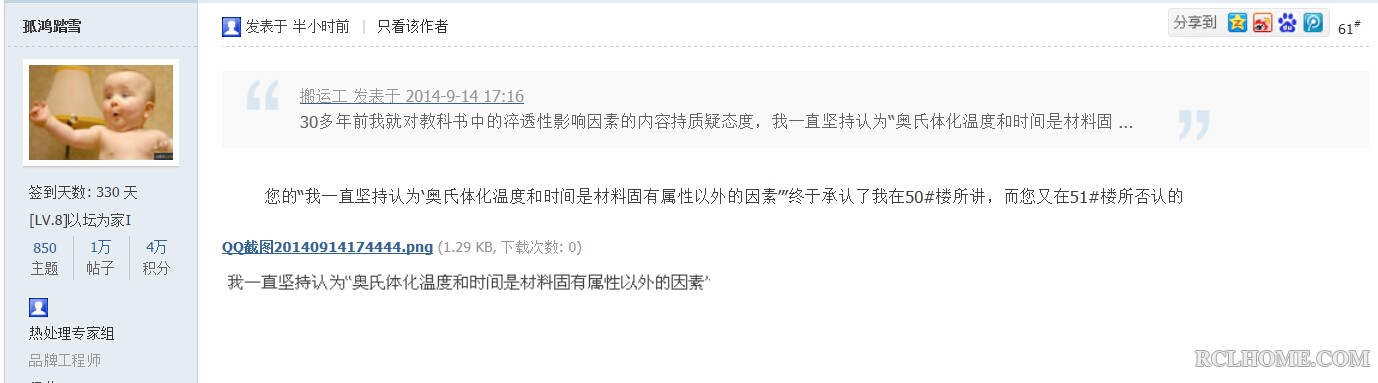

发表于 2014-9-14 17:37:24 | 显示全部楼层
搬运工 发表于 2014-9-14 17:16
30多年前我就对教科书中的淬透性影响因素的内容持质疑态度,我一直坚持认为“奥氏体化温度和时间是材料固 ...
          关于,您对教科书上所述的“淬透性影响因素”的质疑,使您执着地想找到和您观点一致的人,或者说想到业界找到一些琴瑟和鸣的同仁。这已经接近蒋Sir之于金属晶体学的质疑了,我希望搬兄不要走火入魔了

发表于 2014-9-14 17:38:55 | 显示全部楼层
搬运工 发表于 2014-9-14 16:43
1.淬透性有其定义,严格意义上讲包含的不仅仅是淬硬层深度的数值大小,还包括有硬度分布,这可以参考着看 ...
    你说了很多,但没说出我问的:淬透性的数据是怎么得来的?
发表于 2014-9-14 17:40:32 | 显示全部楼层
        您的“我一直坚持认为‘奥氏体化温度和时间是材料固有属性以外的因素’”终于承认了我在50#楼所讲,而您又在51#楼所否认的
 楼主| 发表于 2014-9-14 17:49:31 | 显示全部楼层
孤鸿踏雪 发表于 2014-9-14 17:37
关于,您对教科书上所述的“淬透性影响因素”的质疑,使您执着地想找到和您观点一致的人,或者 ...
我一不做研究,二不做学说,只是提个问题讨论一下,走什么火,入什么魔。

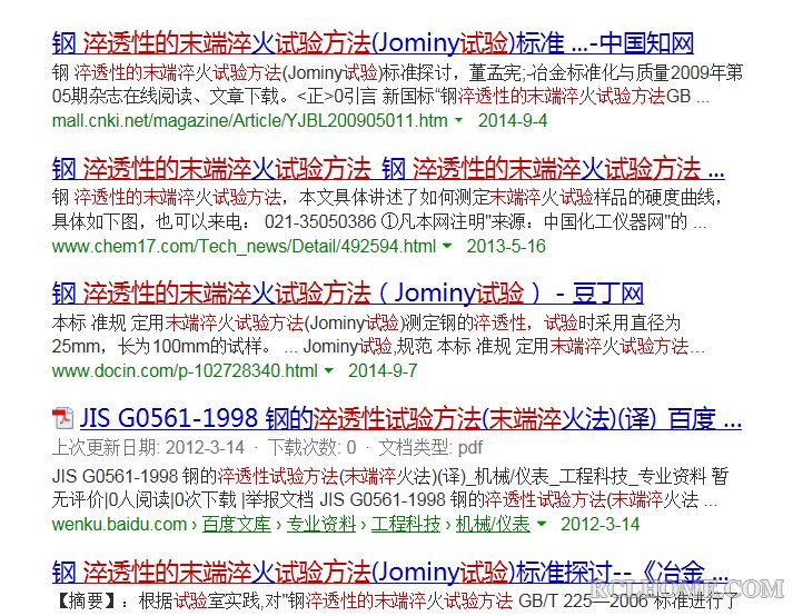

 楼主| 发表于 2014-9-14 18:26:00 | 显示全部楼层
如果是拿Jominy试验说事儿,看看这个截图。

发表于 2014-9-15 05:14:31 | 显示全部楼层
      1.这些资料都适用,但万变不离其宗:数据都是通过试验得来的!不是材料固有的吧?既然是试验必定有试验参数。其试验结果(得到的数据)必定随试验参数的改变而改变。有异议吗?
      2.如果没有异议,我认为淬透性试验也应是如此,即某些因素是影响淬透性的。
      3.为了排除诸多因素的影响,体现某种材料淬透性固有的唯一性,才规定出试验参数严格的端淬的试验方法。
