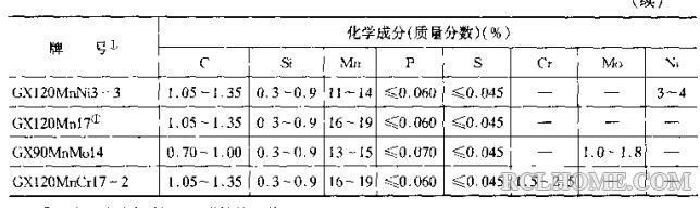

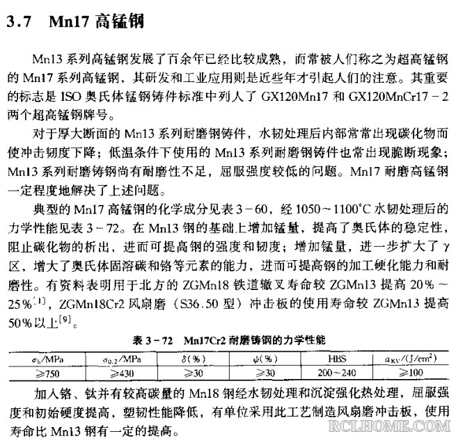

发表于 2015-4-15 08:35:56 | 显示全部楼层
所以因为 发表于 2015-4-13 11:13
Mn16这个材料我只是脑子中有这个记忆,资料上没有查看到。
没有找到你说的Mn16这种材质。但是在马老推荐的《耐磨铸钢及熔炼》(机械工业出版社 谢敬佩等著)这本书中找到了Mn17(GX120Mn17)相关的介绍。
所以因为 + 20 感谢!

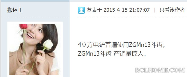

发表于 2015-4-15 21:07:07 | 显示全部楼层
4立方电铲普遍使用ZGMn13斗齿。
ZGMn13斗齿 产销量惊人。

看看我发言的截图。白云鄂博矿区、迁安矿、大冶铁矿、三峡水库当年的建设工地都有使用ZGMn13斗齿。
你认为我在说假话,多少要有一丁点的依据,是不是呢?
有必要说这样的假话吗?
