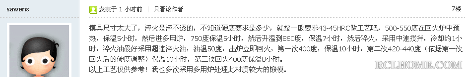

 楼主| 发表于 2015-7-22 17:52:37 | 显示全部楼层
          大家可以看看这个回复
