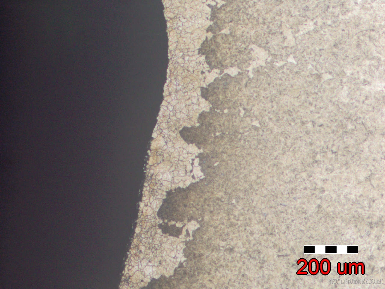

大家看看这个渗碳淬火表面组织是如何形成的

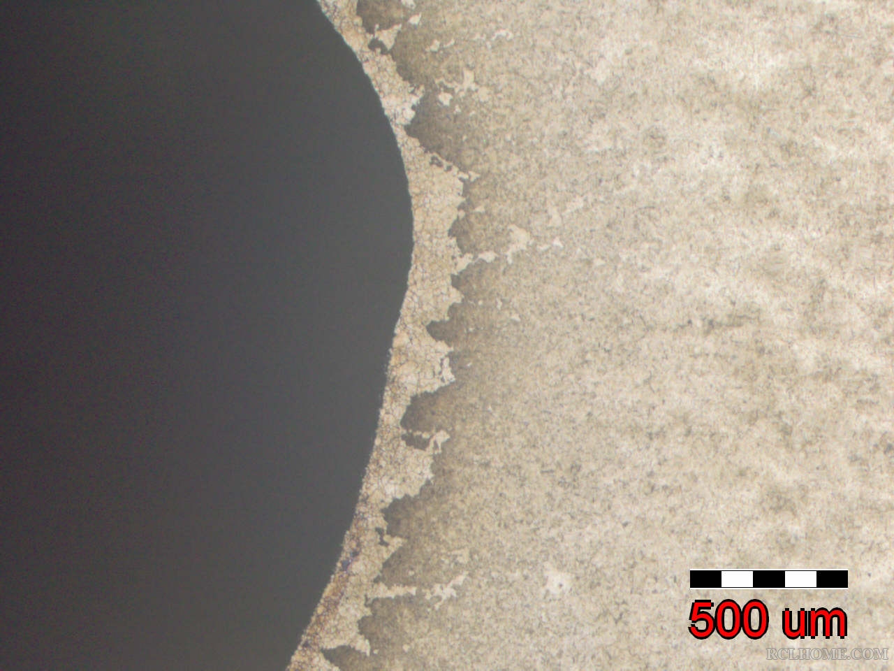

aaron01 发表于 2013-2-22 15:15
我已收到快递,已经送实验室,先上一张宏观照片,恰逢周末,分析结果可能要到周一出了。

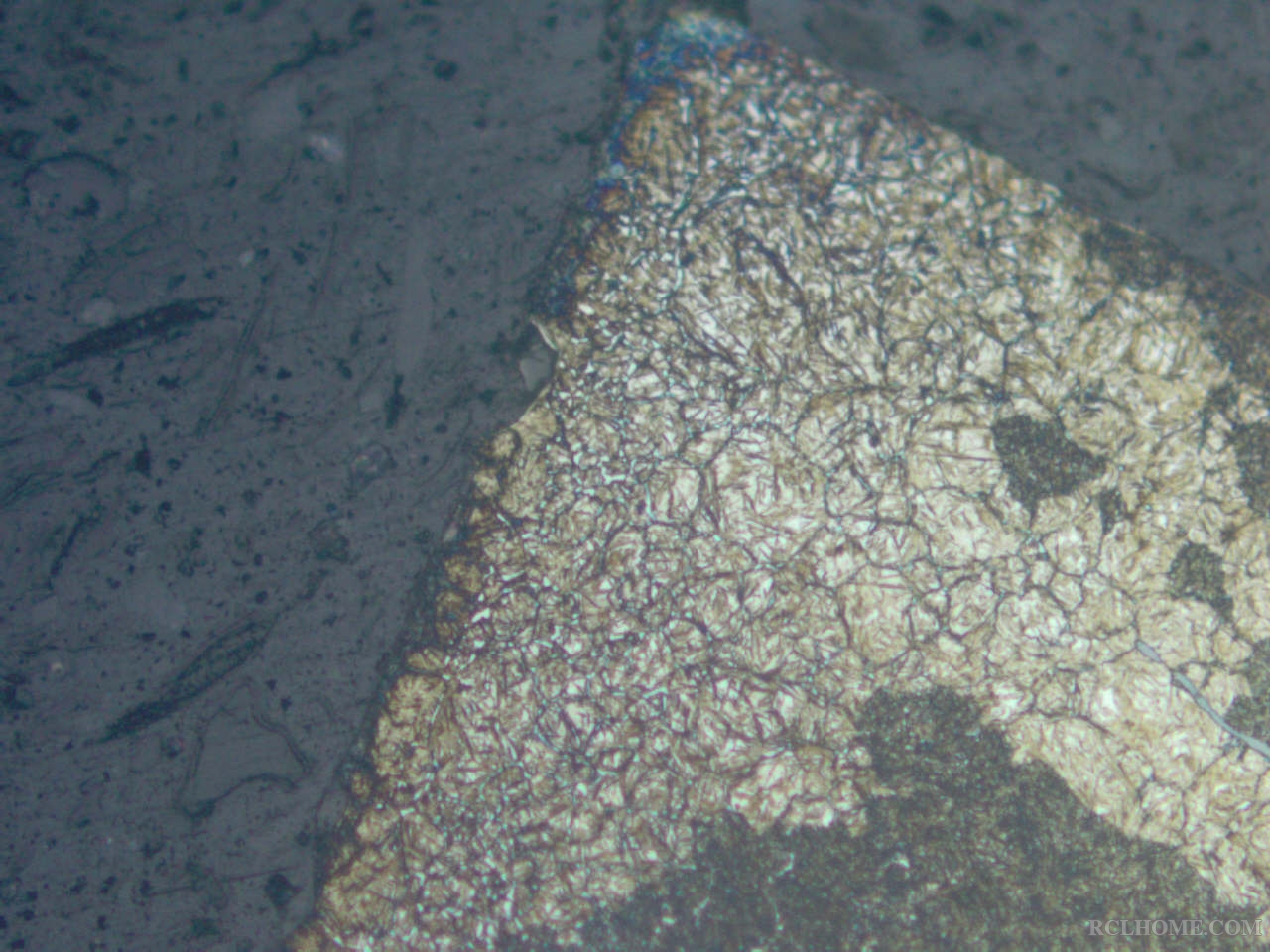

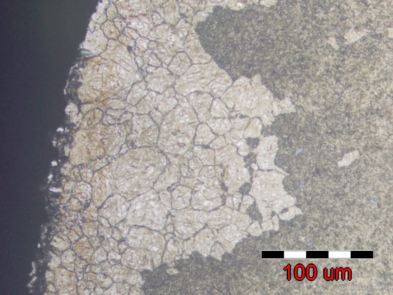

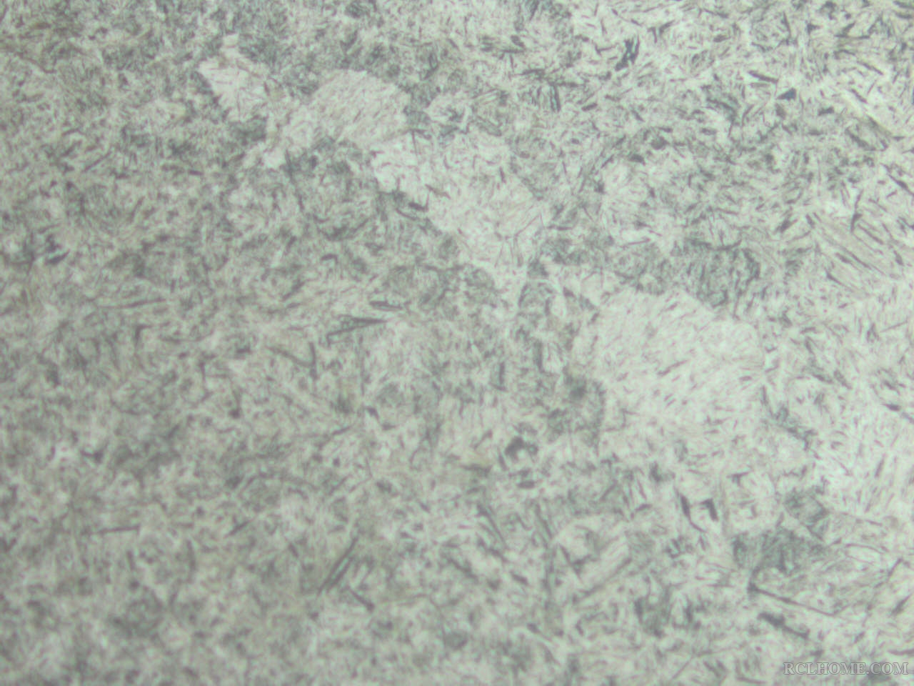

50倍照片:
100X照片:
200倍照片:
400倍照片:

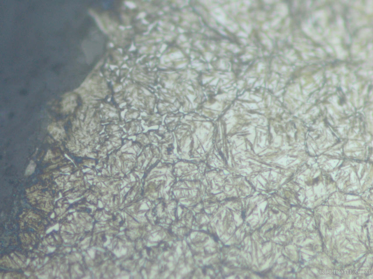

1000倍照片:

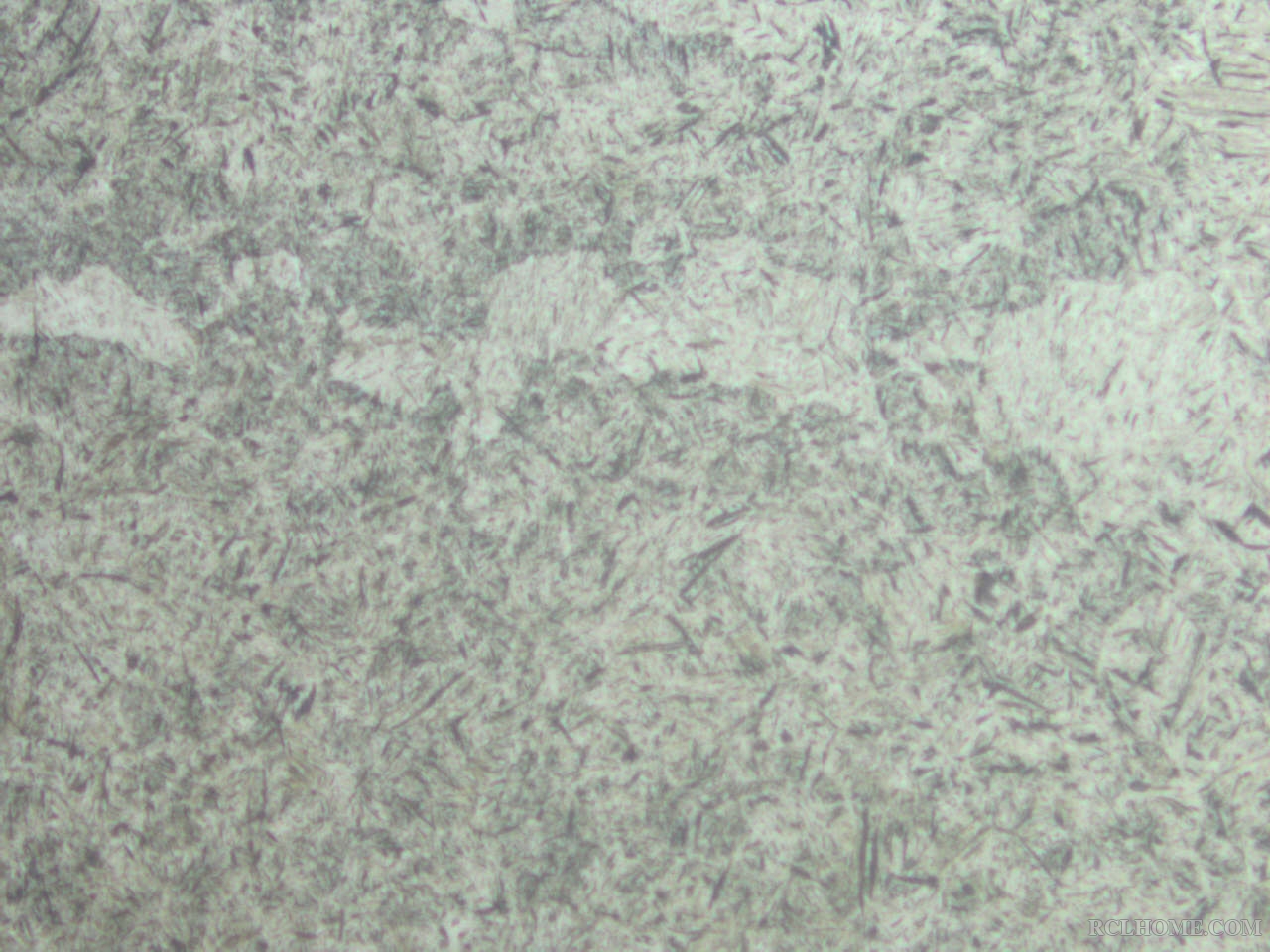

发表于 2013-2-22 16:32:49 | 显示全部楼层

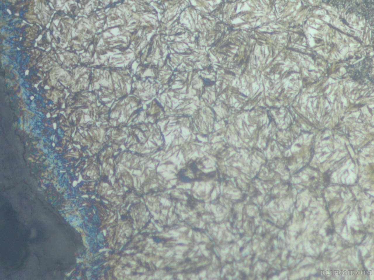

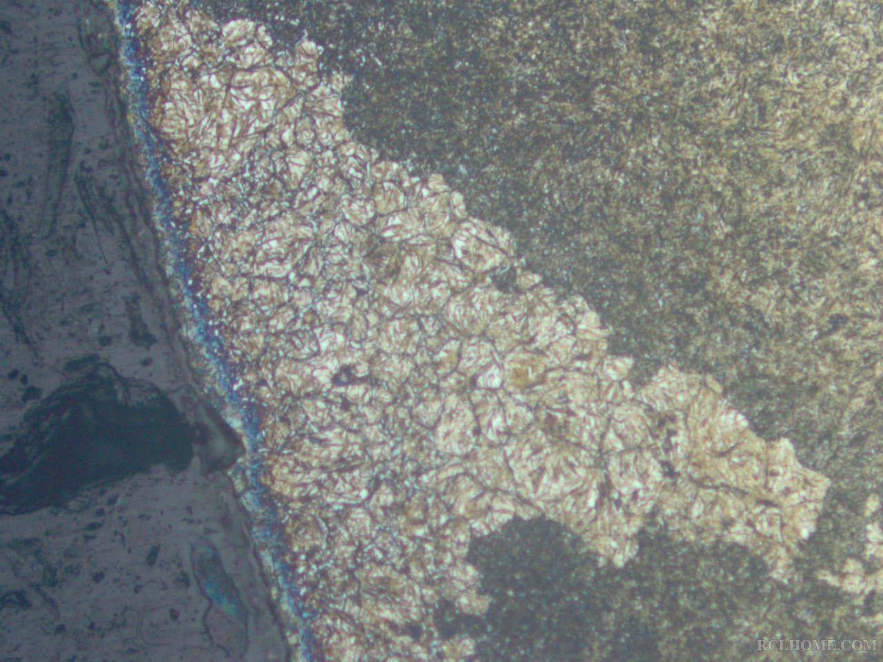

另外一张1000X照片:
这是初步结果,有点难以让人相信,真是这样的组织,过渡区的白区硬度750HV,黑区硬度680HV,现在我让实验室切去几毫米后重新测。
发表于 2013-2-22 16:37:10 | 显示全部楼层
表面白区里,没有碳化物,有少量残奥,似乎杨工的设备非马控制得很好哦,最表面很少非马组织。
我觉得是大晶粒,大家怎么看?似乎是碳、锰元素偏析引起的局部晶粒长大。
发表于 2013-2-22 17:13:27 | 显示全部楼层
从黑白区显微硬度来看,都在马氏体硬度范围,两者碳浓度有差异,白区高一点,但差别不是很大,而图片上咋会有这么大的对比呢?

重新复检黑白过渡区的显微硬度,白区:738、739、744HV0.3,黑区:733、727、722HV0.3,几乎没什么差别。

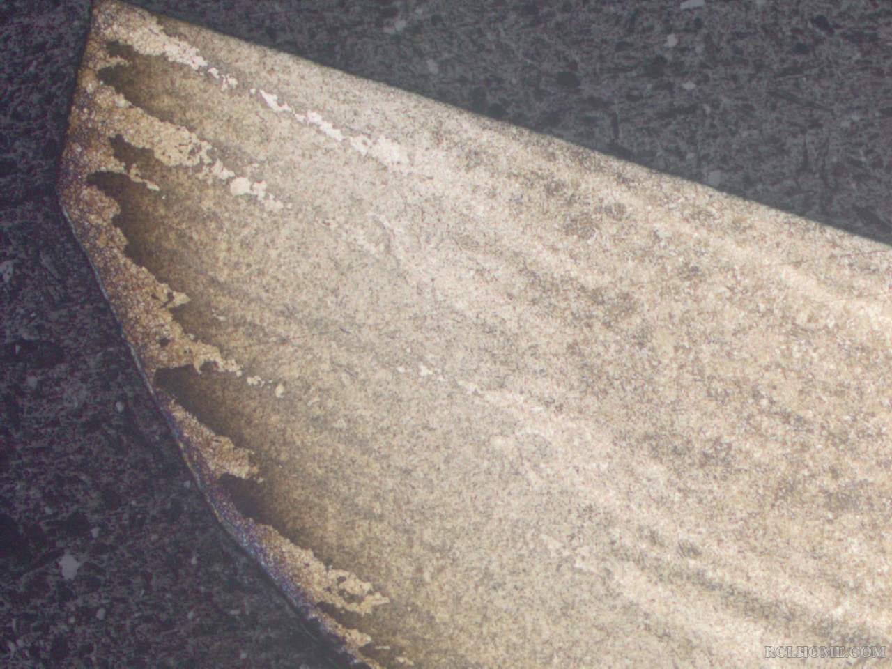

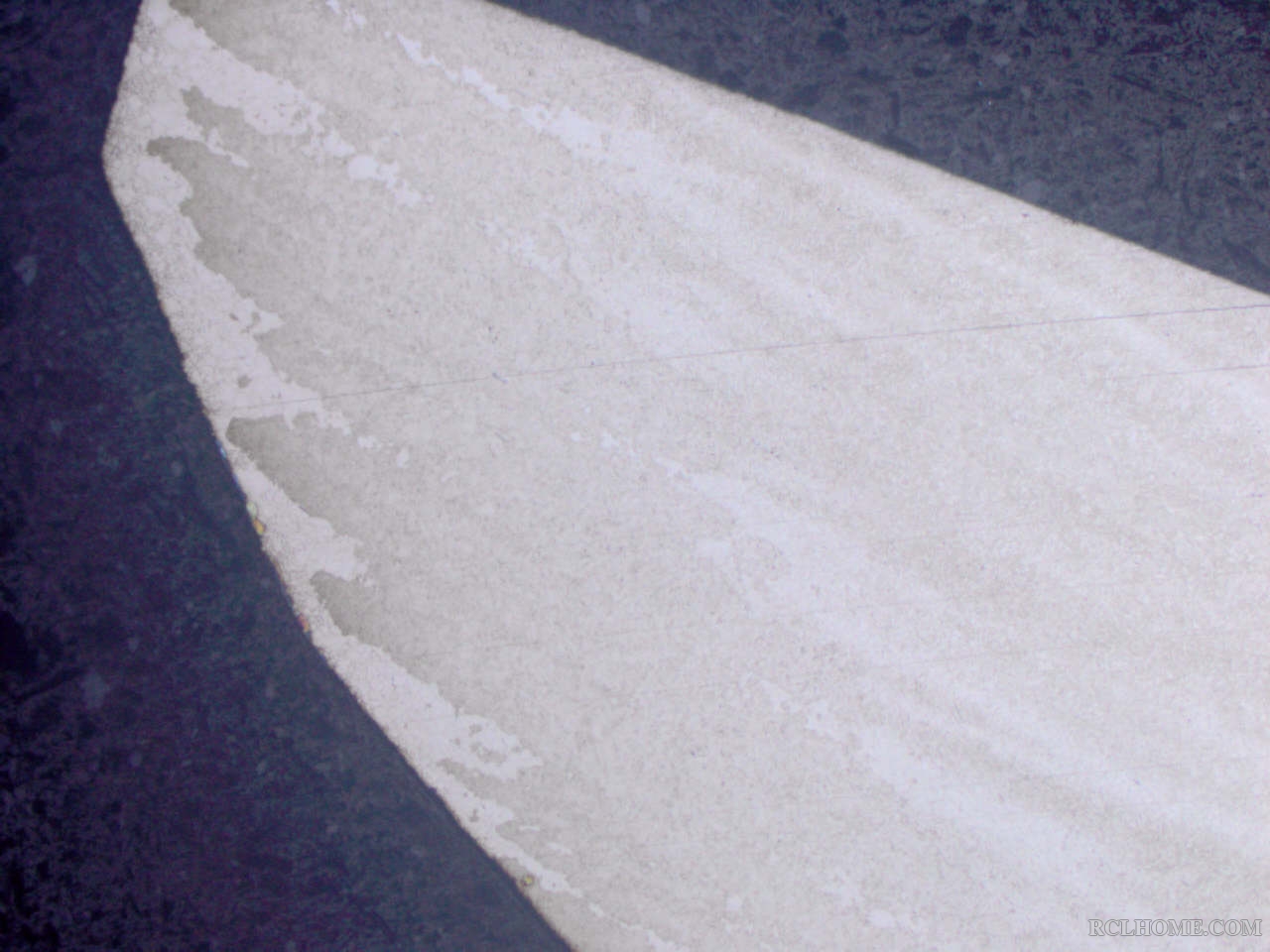

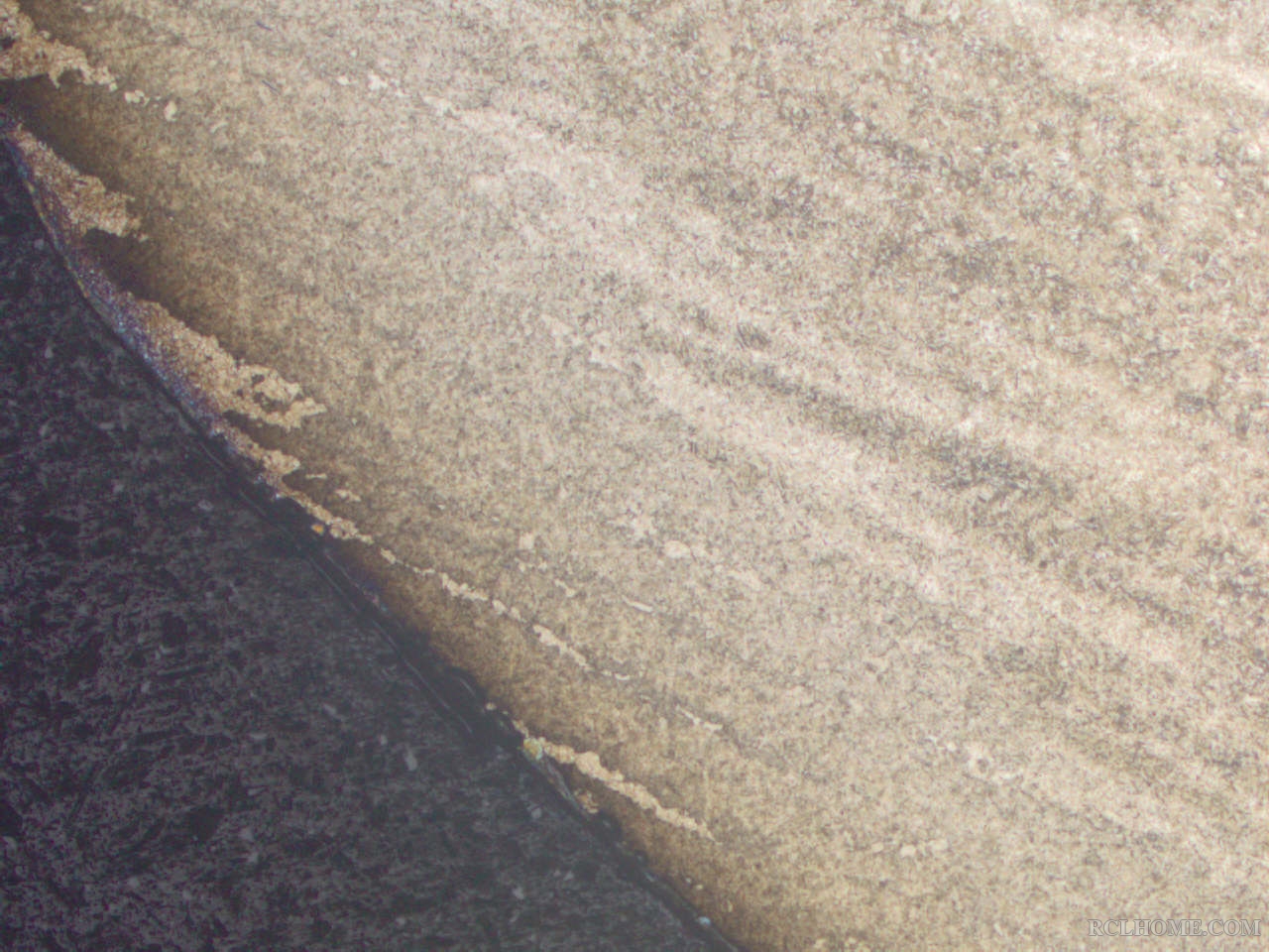

再传一组全部是50倍的齿顶部位照片,可看到这个是原材料的缺陷:
这个白区不仅仅出现在表面,我在齿顶部位也发现有带状的白区,而且白区深度已经远远超过渗层厚度,说明与渗碳无关了,和原材料的带状情况倒有一脉相承的迹象。
发表于 2013-2-22 17:50:40 | 显示全部楼层
我的判断是原材料出现带状锰元素偏析,由于锰是促进晶粒长大的元素,造成零件在渗碳时,富锰区出现异常晶粒长大,淬火后形成这样的大晶粒带。
要证实这一点的话,要用电子探针打微区的化学成分了,我这里没有这样的条件了。

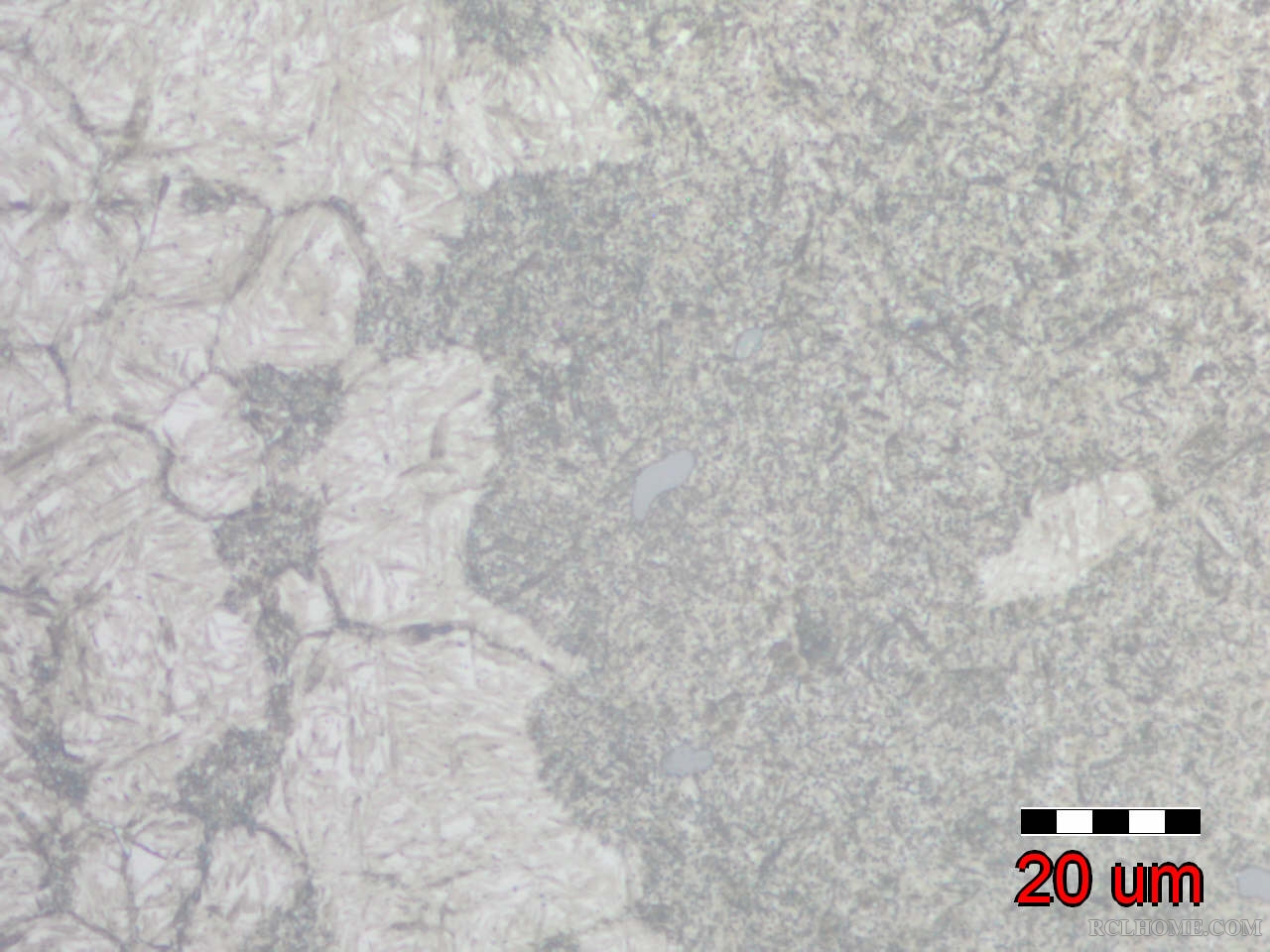

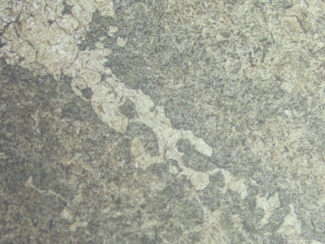

最后一张图1000倍的。中间有两块大的,一块小的灰色的像碳化物的东西。怀疑是共晶碳化物,请艾伦要再次确认,是否有碳化物存在。

你说的这个第二张1000倍的图,取的位置是黑白分界区的位置啊,在这个图最中间吉祥娃娃指出有块灰色的东西,疑似碳化物,我不觉得象碳化物,碳化物应该是白色,亮亮的,有凸起感,这个是否硫化物呢?
第一张1000倍照片是最表面的,残奥、针马很明显啊,怎么会不是渗碳组织呢?

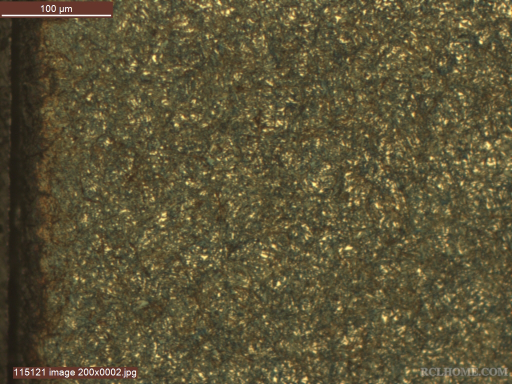

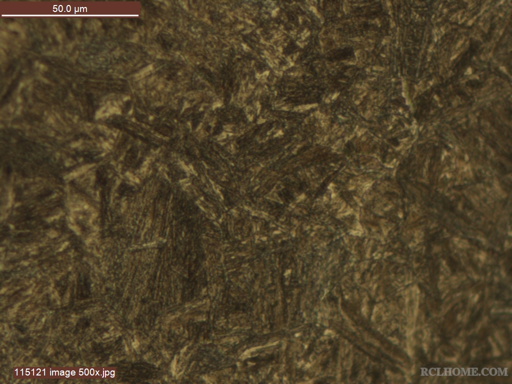

因为我以前也是做齿轮渗碳的,看到这样的边部组织甚感奇怪。可能是我少见多怪,见识面太少了。前辈你看我们以前的渗碳淬火的 115121 image 200x0002.jpg 115121 image 500x.jpg 心。但是我们的工艺是渗碳直接淬火。而用的最多的是渗碳直接淬火和渗碳缓冷后再加热淬火。而从杨工的样件看,我觉得都不太像。难道杨工的是渗碳后调质,再高中频淬火?没见过。所以我乱说不是低碳低合金,而是中高碳钢齿轮,调质后高中频淬火的组织。但是杨工那么明确的说是低碳低合金,我的推断也就不攻自破了。

腐蚀深浅问题,你的图腐蚀深了些,马氏体都成黑色的了。
发表于 2013-2-22 21:59:26 | 显示全部楼层
不是太深,只是倍数是200的看不太出来。
发表于 2013-2-23 01:15:22 | 显示全部楼层
清淡的的确是比艾伦的腐蚀的深。放大倍数再多也不会看到艾伦图片的效果

那块灰色应该是硫化物夹杂,但是整体看上去并没有多少夹杂物。不存在MnS夹杂带状,貌似。

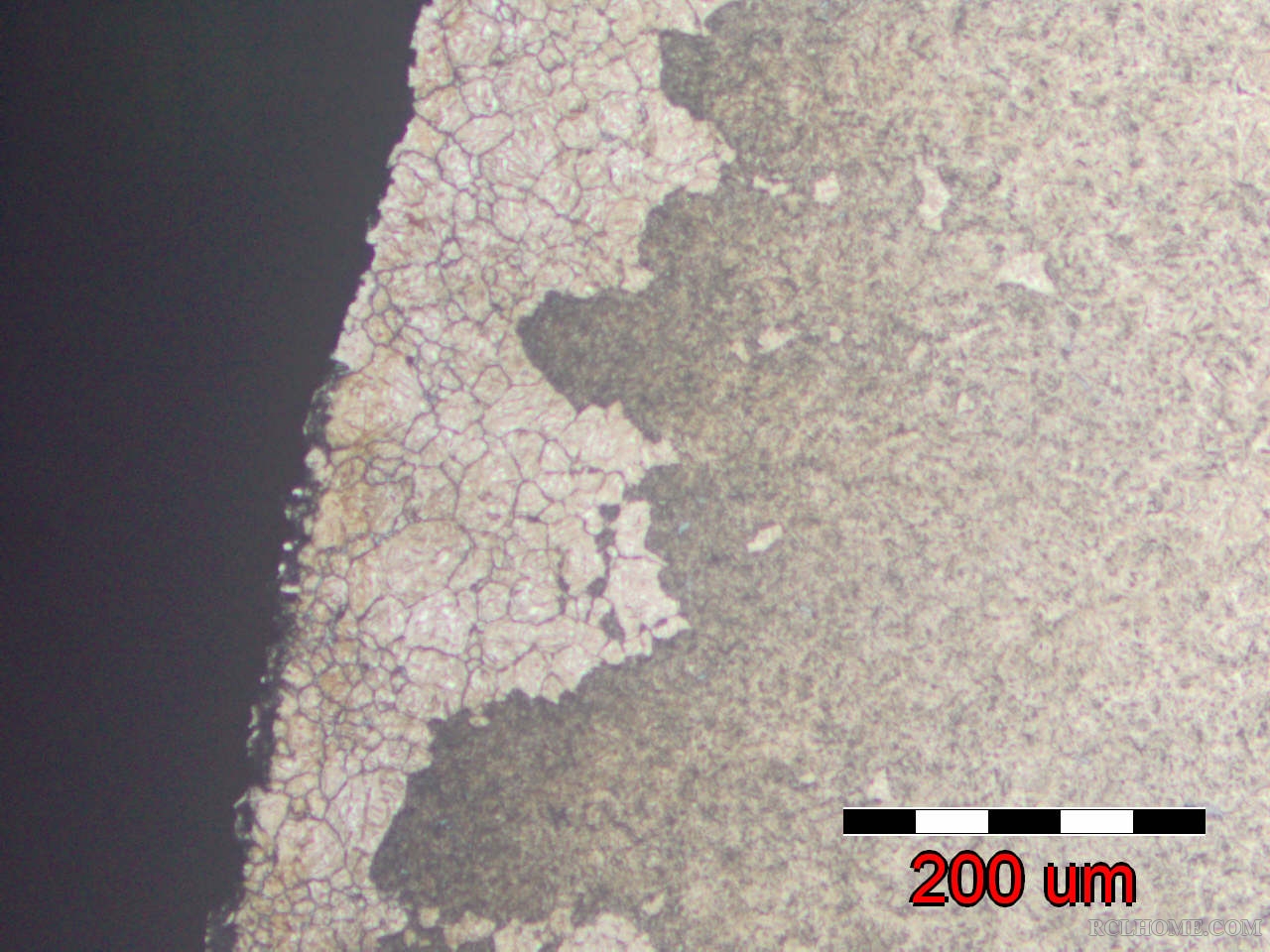

1、2%硝酸酒精浅腐蚀,我记得杨工有过另外一个帖子就是讨论的这个现象,浅腐蚀是可以把渗碳件表面组织的晶界腐蚀出来的。最表面白区的晶界里是否是碳化物要重新确认,即使是,也称不上网状,这是1000倍下哦。
2、建议你看下我在58帖帖出来的那几张50倍照片,在表面以下几毫米地方也发现白区!这个说明什么?渗碳可渗不到那么深的地方!上班后我再去拍几张那个位置的1000倍照片,再把距离测出来。

400倍图片:存在碳化物无可置疑的。

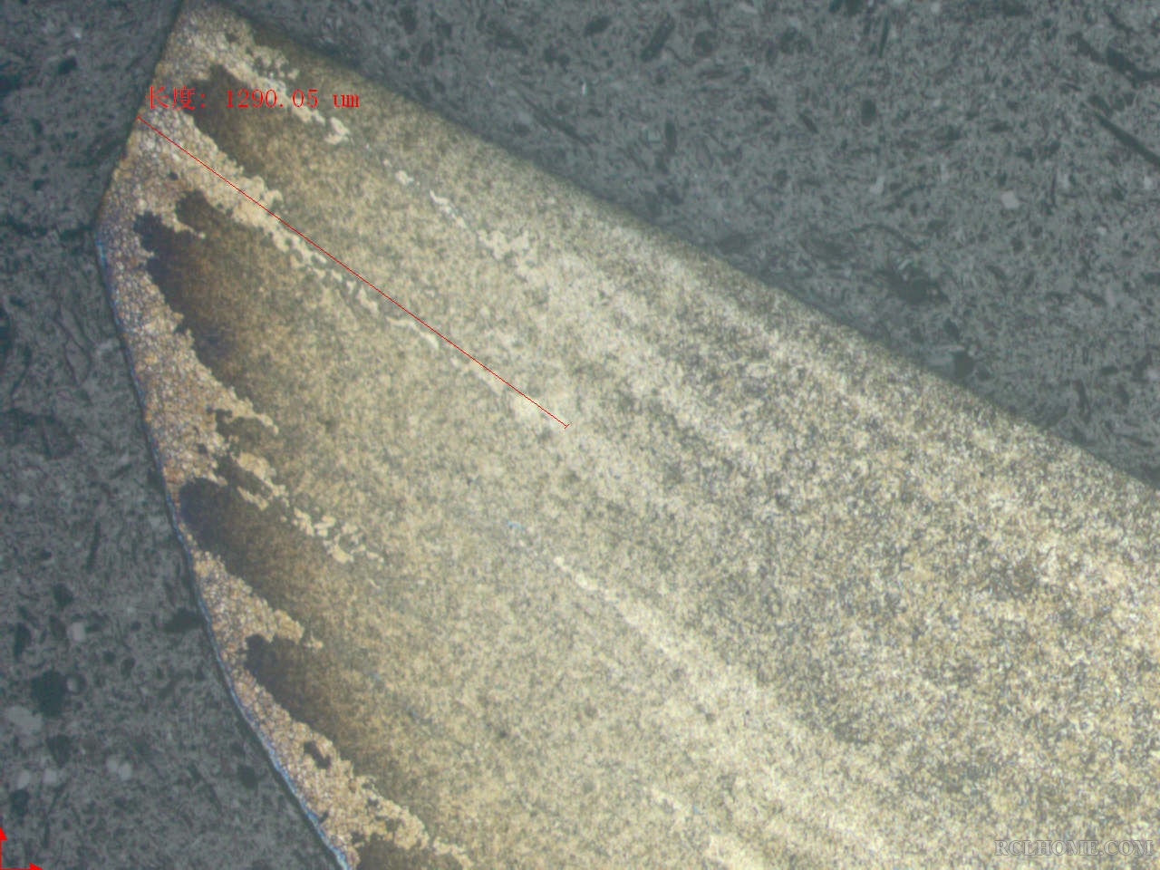

对于62贴的齿顶部位的图片,昨天又进行了复检,再传几张照片上来:
50X照片,显示的距表面距离:
400X照片,带状异常晶粒(起始处):
400X照片,1.1mm处的异常晶粒:
400X照片,1.3mm处的异常晶粒:
