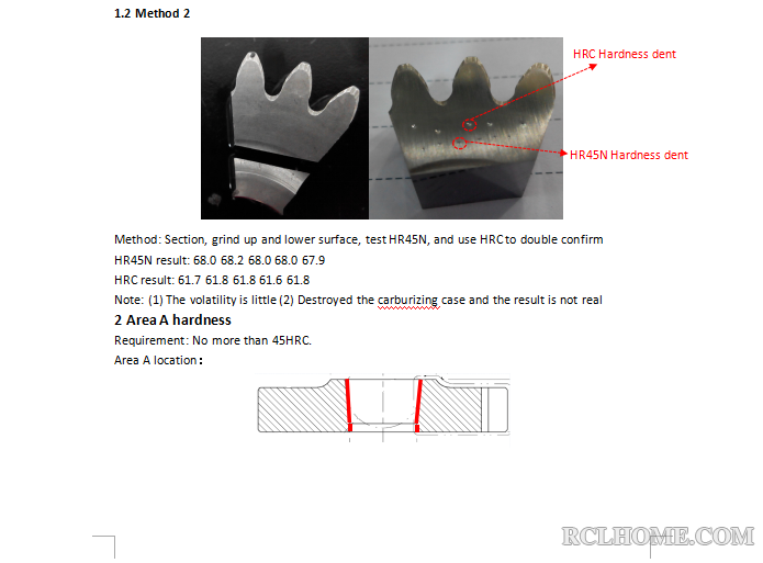

木有办法,老孤只好把它肢解后上传
第一页

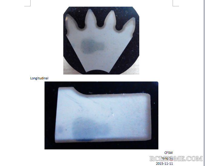

 楼主| 发表于 2015-11-13 17:58:12 | 显示全部楼层
第二页

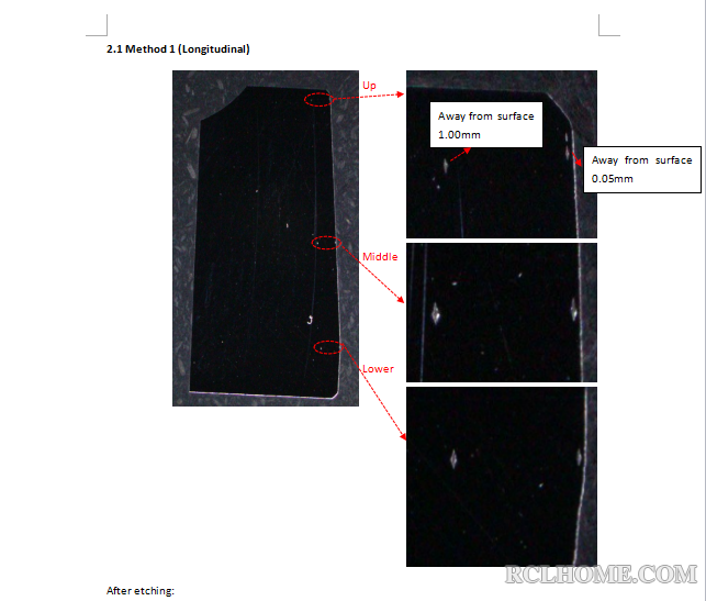

 楼主| 发表于 2015-11-13 17:59:17 | 显示全部楼层
第三页

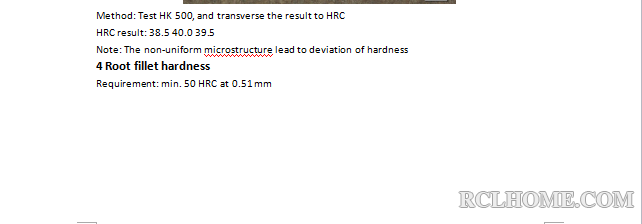

 楼主| 发表于 2015-11-13 18:00:15 | 显示全部楼层
第四页

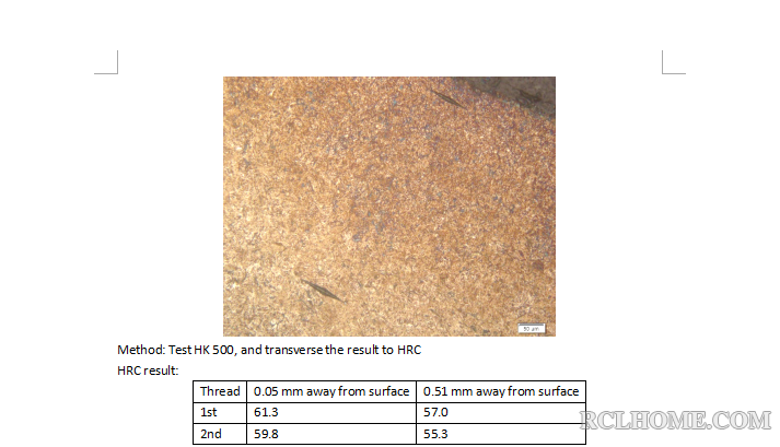

 楼主| 发表于 2015-11-13 18:01:34 | 显示全部楼层
第五页

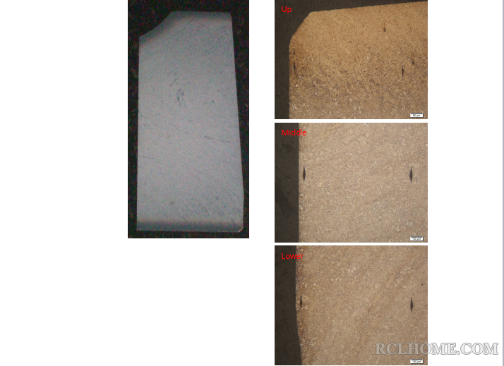

 楼主| 发表于 2015-11-13 18:02:03 | 显示全部楼层
第六页

发表于 2015-11-14 11:53:50 | 显示全部楼层
看得出,报告上的说的是中国式英语,不过,外资的硬度报告都那么详细,值得学习借鉴!另外,从图片上看得出是WORD文档,图片可以压缩。

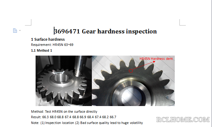

发表于 2015-11-14 12:15:05 | 显示全部楼层
孤鸿踏雪 发表于 2015-11-14 11:55
您看出什么了?可以在这里翻译介绍一下

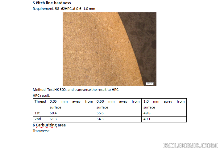

第一页中在方法2中,有这样一句话---Method: section, grind up and lower sruface, test HR45N, and use HRC to double confirm---
方法:截取、磨制试样,在下表面测试硬度HR45N,再使用HRC双重确认。

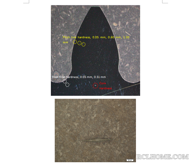

发表于 2015-11-14 13:35:52 | 显示全部楼层
其实就是表面硬度、芯部硬度、有效硬化层深度。

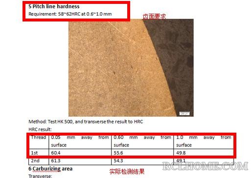

是的,有什么不妥吗?据说我们对原图的理解有误,不知误在何处?
发表于 2015-11-14 14:41:43 | 显示全部楼层
是的 看到了,英文水平不行以下仅供参考
要求齿面0.6~1.0处硬度似乎要达到58~62HRC,但实际产品0.5处55.6HRC,1.0处49.8HRC
