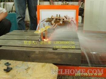

第四张图片支撑感应圈的是什么材料?

那黄铜螺母是起锁紧固定作用,真正联接的还是紫铜

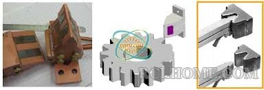

那个感应器结构也不错啊,来回线

发表于 2013-5-22 13:24:35 | 显示全部楼层
龟山淬火 发表于 2013-5-22 09:53
那个感应器结构也不错啊,来回线
适用于大模数齿轮。
参与人数 1金钱 +25 收起 理由
龟山淬火 + 25
发表于 2013-5-22 15:23:46 | 显示全部楼层
秦楼明月 发表于 2013-5-22 13:24
适用于大模数齿轮。
齿轮应平放淬
