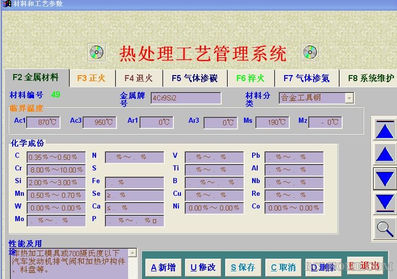

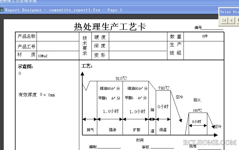

发表于 2013-2-23 23:57:09 | 显示全部楼层
工艺.jpg tom 发表于 2013-2-23 23:51
那可真是个技术活。
没引进可控气氛之前,老一辈完全靠经验做渗碳,值得敬佩! ...
我曾经试图做一个热理工艺方面的数据库 渗碳.jpg 不过没做完。
潇潇暮雨 + 10 感谢上传!

发表于 2013-2-24 10:13:12 | 显示全部楼层
cnszgong 发表于 2013-2-23 23:57
我曾经试图做一个热理工艺方面的数据库不过没做完。
我觉得这种形式的工艺卡更直观明了。

发表于 2013-2-24 11:39:20 | 显示全部楼层
这是什么软件,自己开发的 还是买的?软件名叫什么啊

发表于 2013-2-24 18:21:52 | 显示全部楼层
那是我以前做的毕业设计。
签到天数: 351 天
164
1155
6307
6307
发表于 2013-2-25 07:46:04 | 显示全部楼层
cnszgong 发表于 2013-2-24 18:21
那是我以前做的毕业设计。
是用的专门的热处理软件,还是软件是自己开发的呢?这我很想知道,一直在找专业的热处理软件,始终没找到。

发表于 2013-2-25 19:33:25 | 显示全部楼层
wqjtyx2012 发表于 2013-2-25 07:46
是用的专门的热处理软件,还是软件是自己开发的呢?这我很想知道,一直在找专业的热处理软件,始终没找到 ...
这个软件是自己弄着玩的。当时也是为了应付 毕业设计课题
