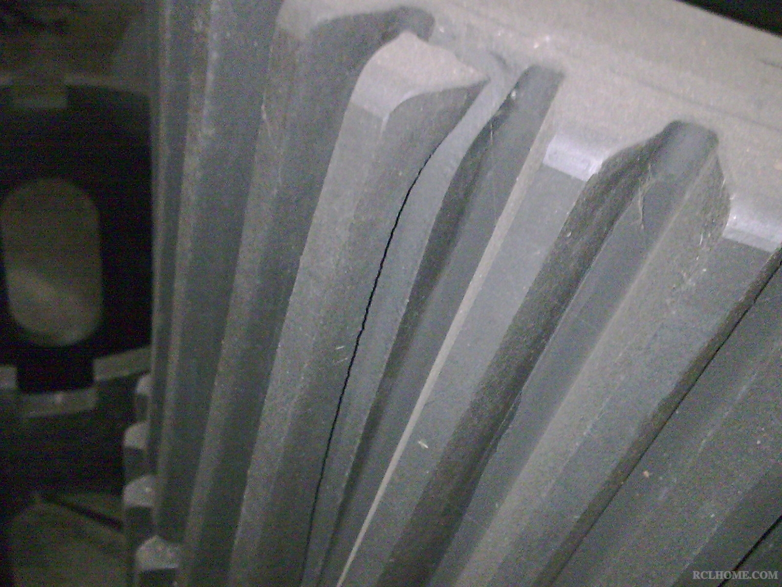

现在已经可以肯定不是热处理问题(热处理嫌疑已经排除)!因为掉齿的暴露表面(断裂面)已经渗碳 ...
暴露面已渗碳就说明是热处理前存在裂纹吗?可以说下依据吗? 水平有限,百思不得解,这CHD 是沿断裂面 还是垂直断裂面呢?

暴露面已渗碳就说明是热处理前存在裂纹吗?可以说下依据吗? 水平有限,百思不得解,这CHD 是沿断裂面 还 ...
      您可以看看主题上传的宏观图片,那个断齿位置几乎在齿高的1/3处,难道齿轮模数3.5,齿面CHD=1.05的渗碳条件下,断裂面一下能够硬化到0.85深度,您认为是在齿轮轮齿完好的情况下渗碳和硬化可以达到的位置吗?

根据信息我得出一下判断:
第一、不是原材料问题。如果是原材料问题,应该是批量性的,不可能存在1万件出来三件,至少出来1000。
第二、不是淬火问题。淬火裂纹出现在这个位置的可能性渺茫。
第三、应该是锻造过烧。锻造过烧后,里面晶界氧化,经过后续热处理淬火过程存在裂纹。看您的裂纹情况,并不是一个齿上存在该问题,其余齿上也发现了这种苗头,因此,锻造过烧的可能性很大。

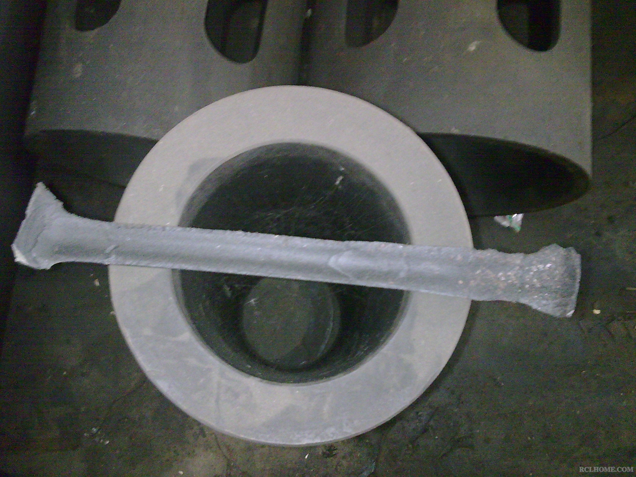

结案了,不过既不是混料、也不是原材料缺陷。而是。。。。。碳化物超差报废的齿轮。没舍得丢、就用来当渗碳工装了。然后经过无数次反复渗碳淬火,就变成了这个样子。 图像368.jpg 图像369.jpg

结案了,不过既不是混料、也不是原材料缺陷。而是。。。。。碳化物超差报废的齿轮。没舍得丢、就用来当渗 ...
     碳化物超标报废可以理解,但碳化物超标能否引起开裂而报废呢?

      这个产品的最新信息:据齿坯供应商汇九的另一家公司)反馈:不是材料问题,而是锻造问题!
      这个产品原来应该采用Ф65圆钢,下料为Ф65×70的圆棒,经中频感应加热后,先经一次镦粗,然后进入锻模型腔锻成。因近期缺少Ф65的圆钢,临时改用Ф55圆钢,这样坯料尺寸加长,而锻造镦粗工序,一次镦成,导致长径比和锻比加大,应该是在进入锻模之前已经开裂。由于坯件硬度较低,齿坯车加工后可能掩盖了裂纹。

      这 ...
可能,应该。
这个不具有说服力。55圆钢做的也不止这3件。
也许确实是锻造问题,但是这个条件得不出这样的结论。

愚见锻造有一定责任,但根本原因还是材料问题。
其一,镦粗开裂的裂纹常见径向、轴向的,周向的不多见。
       不是空气锤,是油压机。

发表于 2013-2-26 18:23:01 | 显示全部楼层
碳化物超标后首先磨齿就是个大问题。
 楼主| 发表于 2013-2-26 18:25:56 | 显示全部楼层
cnszgong 发表于 2013-2-26 18:23
碳化物超标后首先磨齿就是个大问题。
      碳化物超标和残奥超标都会引起磨削裂纹,但不应这样大张旗鼓地裂开一道口子吧
发表于 2013-2-26 18:31:20 | 显示全部楼层
孤鸿踏雪 发表于 2013-2-26 18:25
碳化物超标和残奥超标都会引起磨削裂纹,但不应这样大张旗鼓地裂开一道口子吧 ...
这是 因碳化物严重超标而报废的零件。后来直接改做渗碳工装使用,经过无数次(大深度的)渗碳+直接淬火(不回火),才看到了那样的裂纹。
