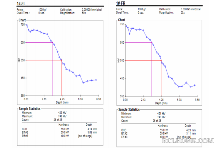

渗碳钢18CrNiMo7-6,渗碳淬火回火,渗碳层晶粒度超级大。
发表于 2016-4-8 15:53:02 | 显示全部楼层
离开北方 发表于 2016-4-8 15:37
全粗大。。。绕齿一周
金相照片还是等几位专家上线是一起看看。
一整圈都是这样那么渗碳嫌疑比较大。另外你可以试着在齿轮取样检测部位120角度部位再检测一个齿看看是否也这样。
这材料有效硬化层深3.0,我的工艺时间是65小时,渗碳后直接淬火。

你这是随炉试样的检测结果还是齿轮的检测结果?

齿,,,,,

打算按什么标准来对的的金相组织做评定?(任何标准都会告诉你这样的金相不合格)。
对“随炉试样”也检测一下硬度梯度和齿比较一下。
