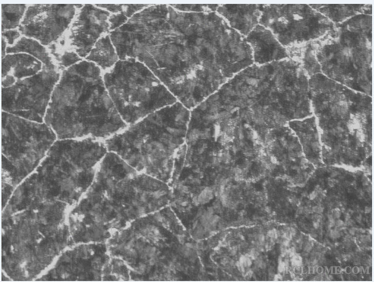

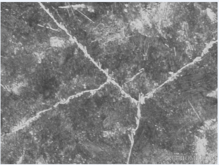

材料是65MN的,铆裂的产品当时忘了拍照,原材料等温退火, 因为设备清晰度不是很好,想请问下各位专家,这种组织的形成原因是什么呢?
100倍
100倍
400倍
400倍

第一张是1000x吗?不可能100x比400x还大吧!如果是65Mn,这是退火形成的网状铁素体。但是我感觉的不太像是铁素体,倒有点像网状碳化物,但是牌号是65Mn,除非成分不对或偏析。还有就是,如果是65Mn,明显网状的铁素体,说明冷却缓慢,但是从你高倍组织看,珠光体片间距很小,反而像冷却很快形成的,但是这又和网状铁素体形成产生矛盾

图一400,图二100。J工明显标错了
网状非铁素体,此类第二次遇到,对其网状形成的原因还没想出合理解释

应该是碳化物。
估计是拿着正火当退火糊弄人造成的。

看图片,如果是碳化物象T10的,如果是铁素体像20钢的。
看标题铆合破碎,如果是铁素体应该不会发生破碎的现象。所以我猜测是碳化物。

楼主说了,是等温退火,是不是等温球化无法考证。
假如在退火过程中滴注渗碳气氛,出炉空冷呢?
65Mn本身就接近共析钢,含碳量上限,含锰量上限呢?当时即使接近共析钢的成分,或许也不能形成如此严重的网状。
个人怀疑:
1混料
2 渗碳气氛退火造成渗碳
3 含碳量,含锰量,上限。
4 退火工艺选择了900左右加热然后空冷。
别告诉我是表面脱碳到0.2%C,形成的网状铁素体就行。
个人意见,不足为凭。

关键是等温退火工艺,加热到多少度,在多少度等温退火,然后多少度出炉的。65mn淬透性好,空冷都可能形成图中的细片状珠光体组织。楼主能给一下退火工艺吗?

第一次发错了,第一张是400,第二张是100

补充一下,图一是400,图二是100的,第一次发帖发错了,见笑了!另外我们这边条件有限,做不了材料成分方面的分析,已送第三方.

网状铁素体会割裂基体的连续性,冲击韧性很差,容易脆断,这种网状铁素体通常伴随晶粒粗大,最火正火后调质。

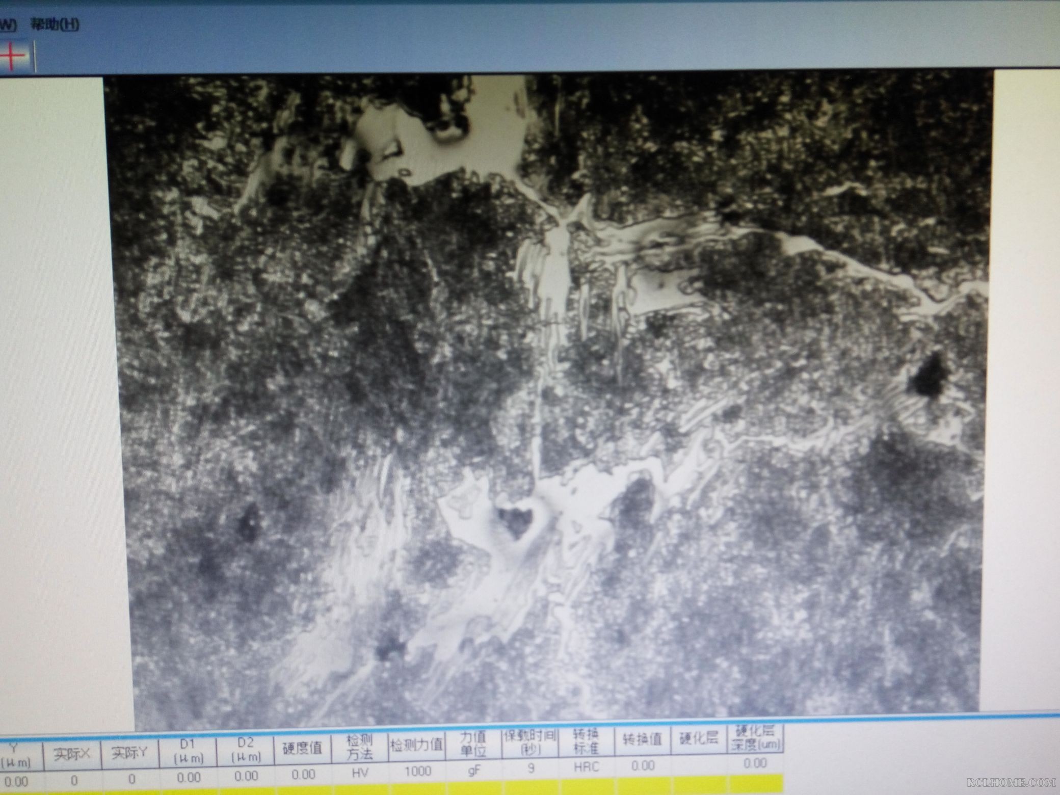

可否打HV0.01 的显微硬度来看是否是铁素体还是碳化物?

如果楼主的放大倍数是400X和100倍,很明显晶粒都已经太大了,过热组织是一定了,这样的料还是不能用啊,晶粒粗大,伴随着网状组织沿晶析出,很可能出大问题。
不要纠结网状的是什么,先考虑一个问题,为什么晶粒会那么粗?回答了这个问题的话,可能原因就找到了。

晶粒粗大 ,是温度高了,是这样理解吗?
