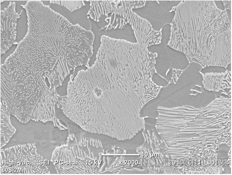

发表于 2016-8-24 15:19:35 | 显示全部楼层
3%的硝酸酒精腐蚀后,碳化物是凸起,铁素体是凹陷,在扫描电镜下一目了然。等一下我把图片传上给你看看。

发表于 2016-8-24 15:34:25 | 显示全部楼层
渗碳体的网状我没做过。还有,从化学成分上区分,低合金钢,只有含碳量超过0.77以上才会有碳化物的,你可以检测你的样品,看看含碳量是多少。

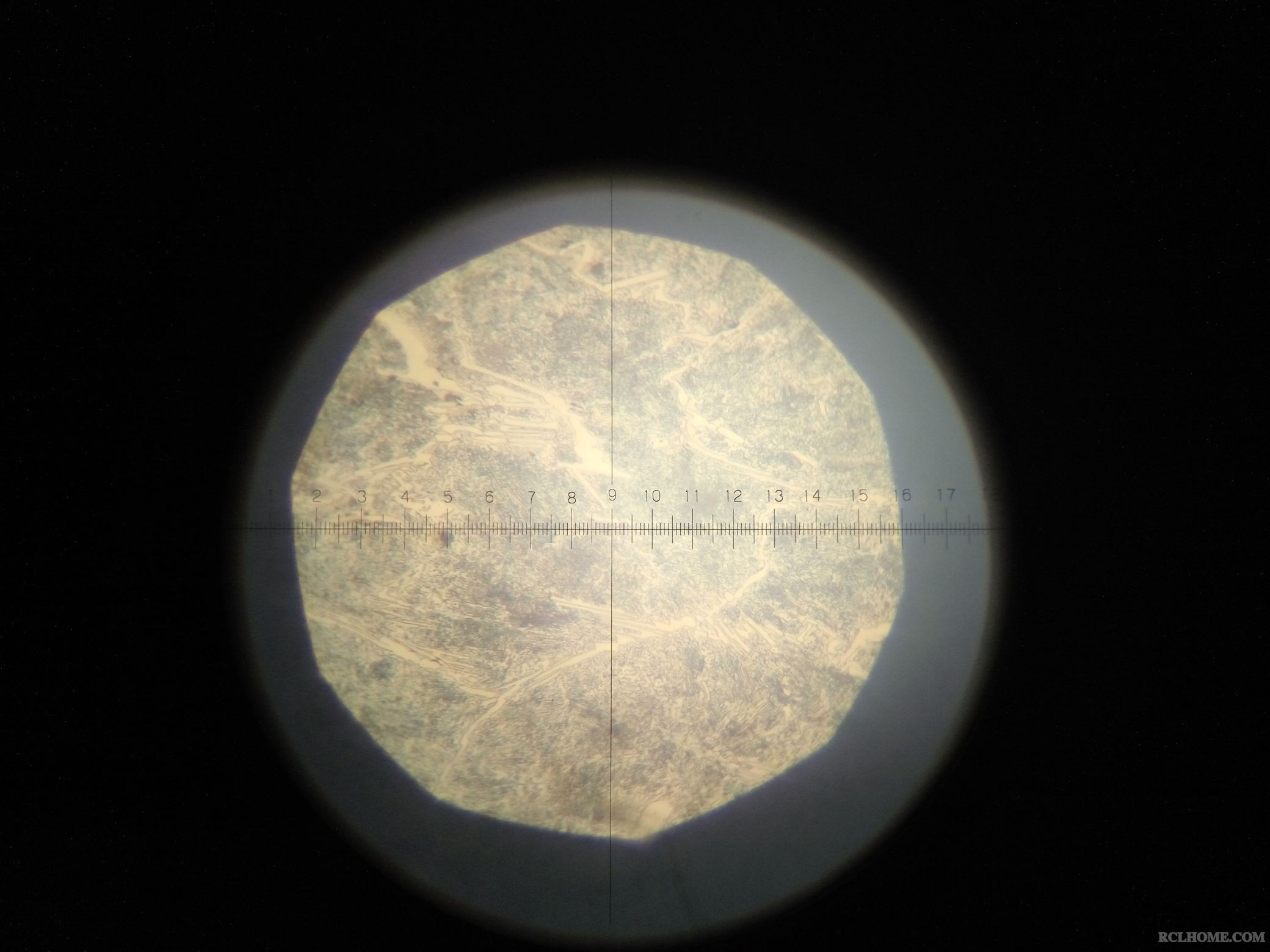

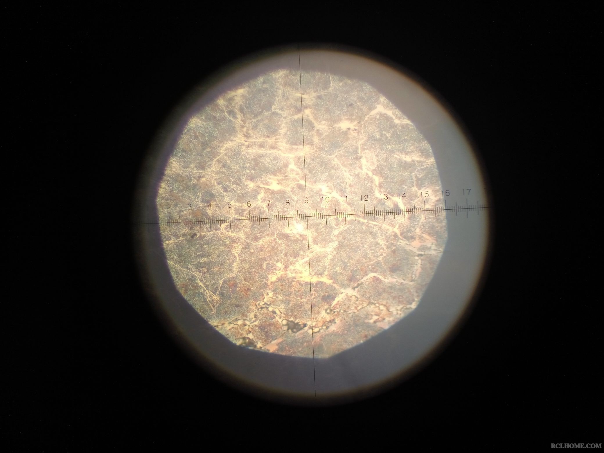

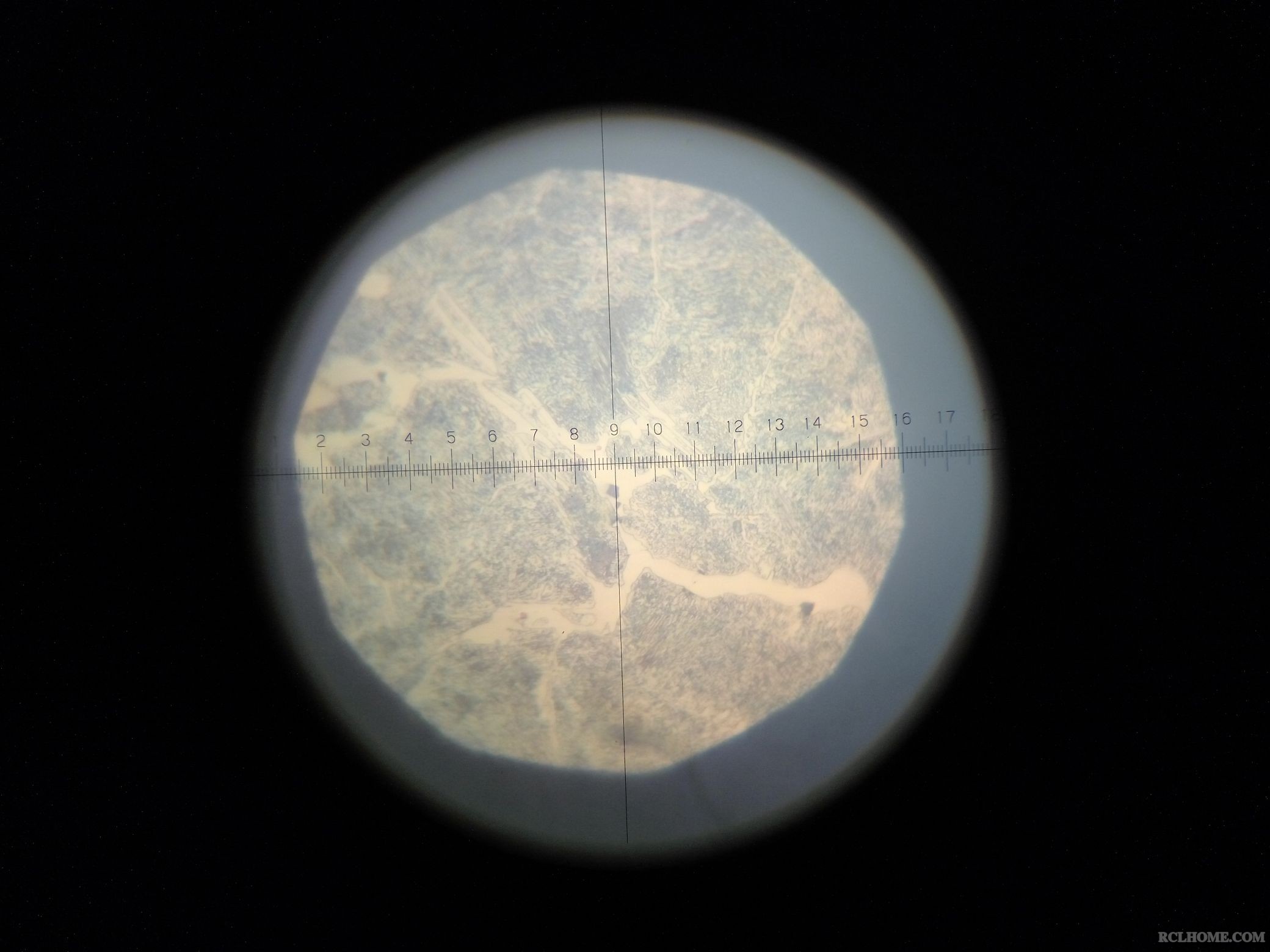

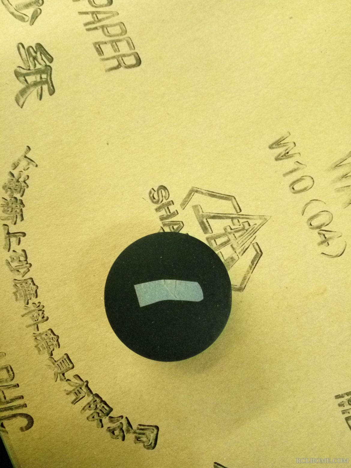

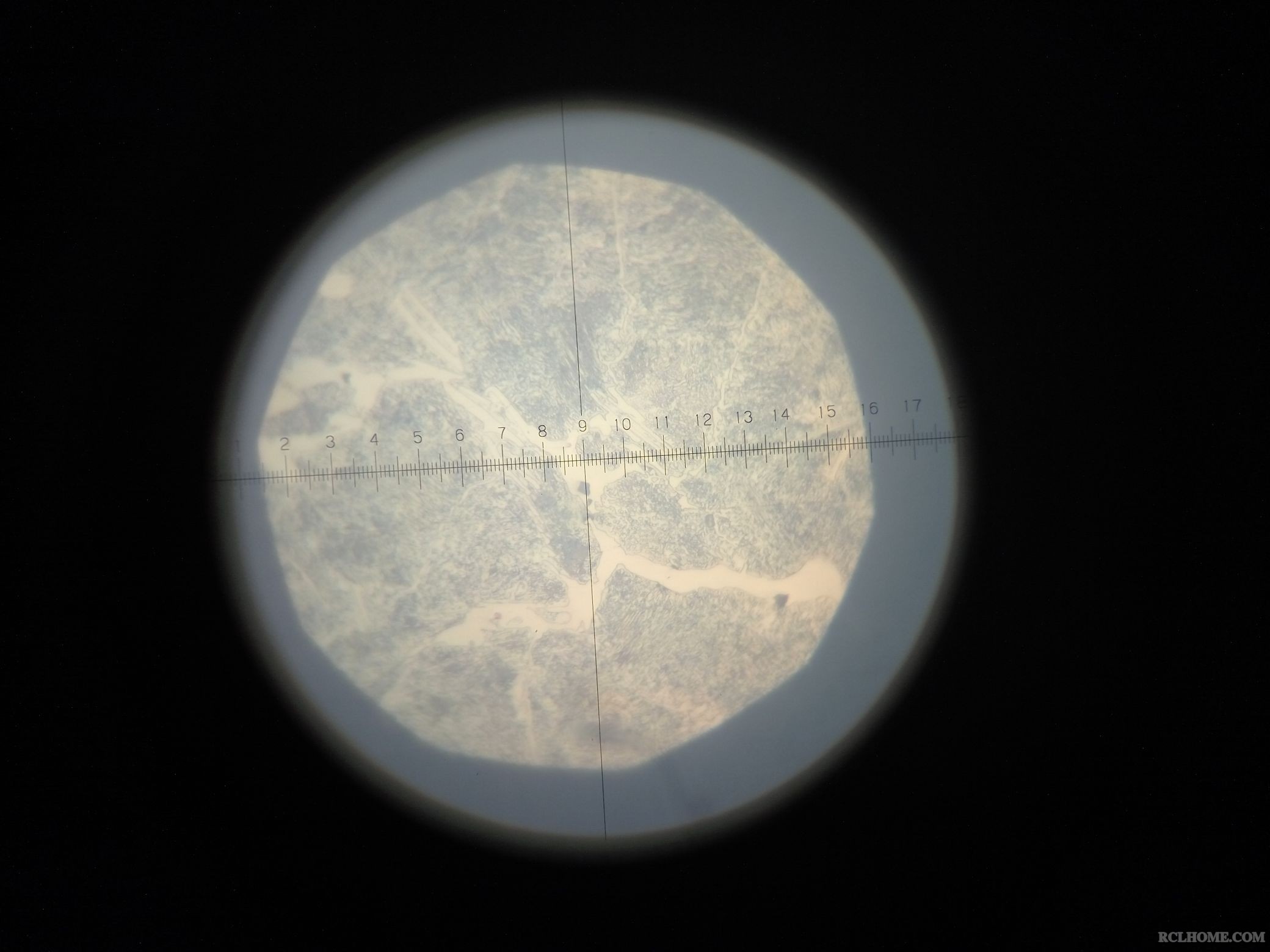

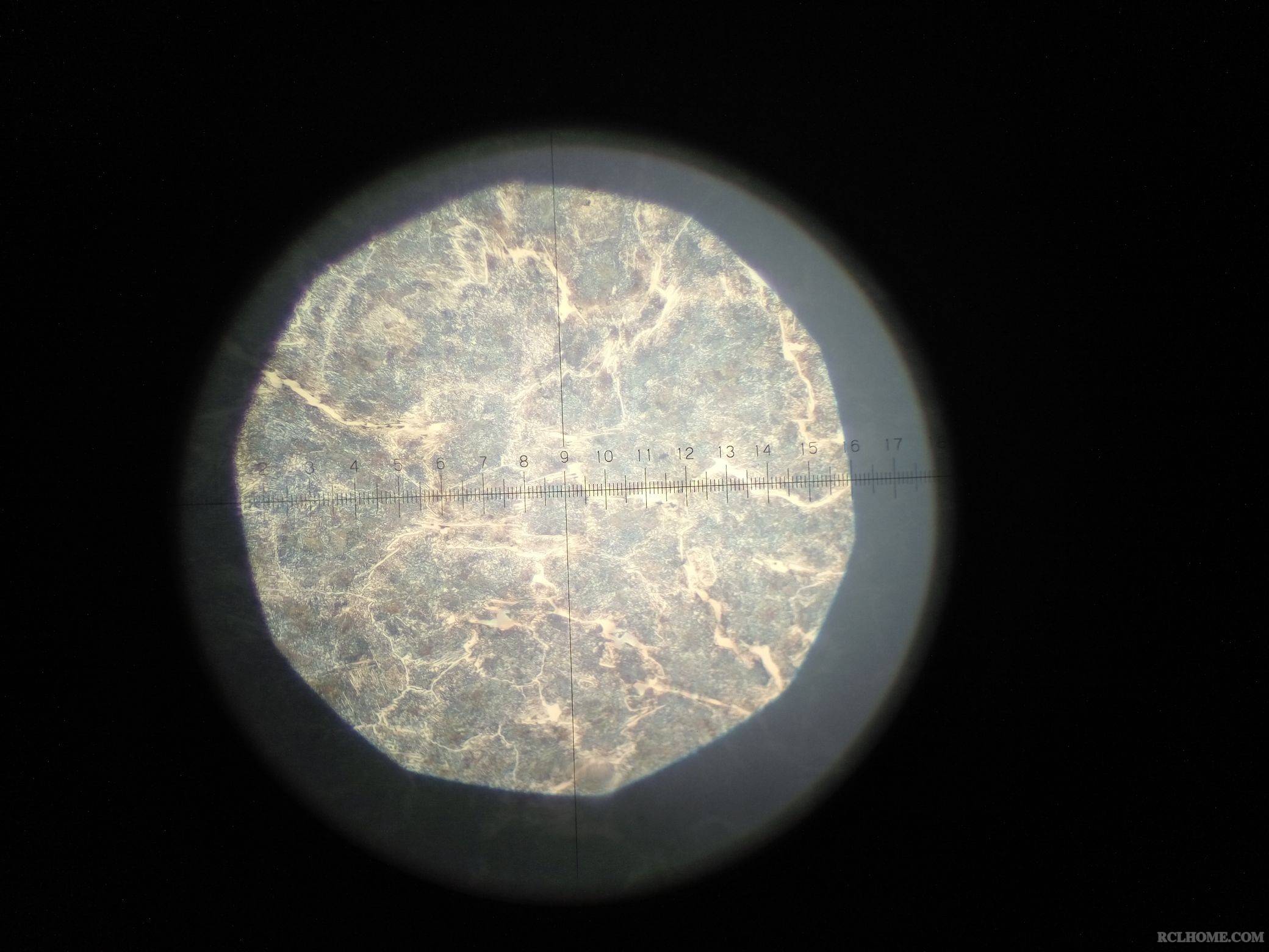

发表于 2016-8-24 17:35:51 | 显示全部楼层
清淡 发表于 2016-8-24 15:56
你这样问我们也没法帮助你。你自己做不了化学成分,又做不了SEM。之前一直听人说不同的腐蚀剂可以鉴别铁 ...
图一的缺陷很明显了,图三以后的为1000倍。眼睛看是很清晰就是拍不出来
渣图挂网上就出了网铁网碳的争论,设备这块很难再去升级
图片与楼主为同一试样

发表于 2016-9-9 08:28:41 | 显示全部楼层
孤鸿踏雪 发表于 2016-9-9 07:56
可以同时存在?不会是给我说偏析严重形成两个极端的情况吧?还有珠光体就是铁素体和渗碳体(也 ...
清淡做的65Mn的试样,通过SEM可以看到同时存在网状铁素体和网状渗碳体,有人说即使偏析不严重,也会出现这种现象,因为Mn让共析点左移,65Mn就处于亚共析、共析和过共析临界,有可能会出现铁素体和渗碳体同在的现象。个人转述,可能意思不完整。

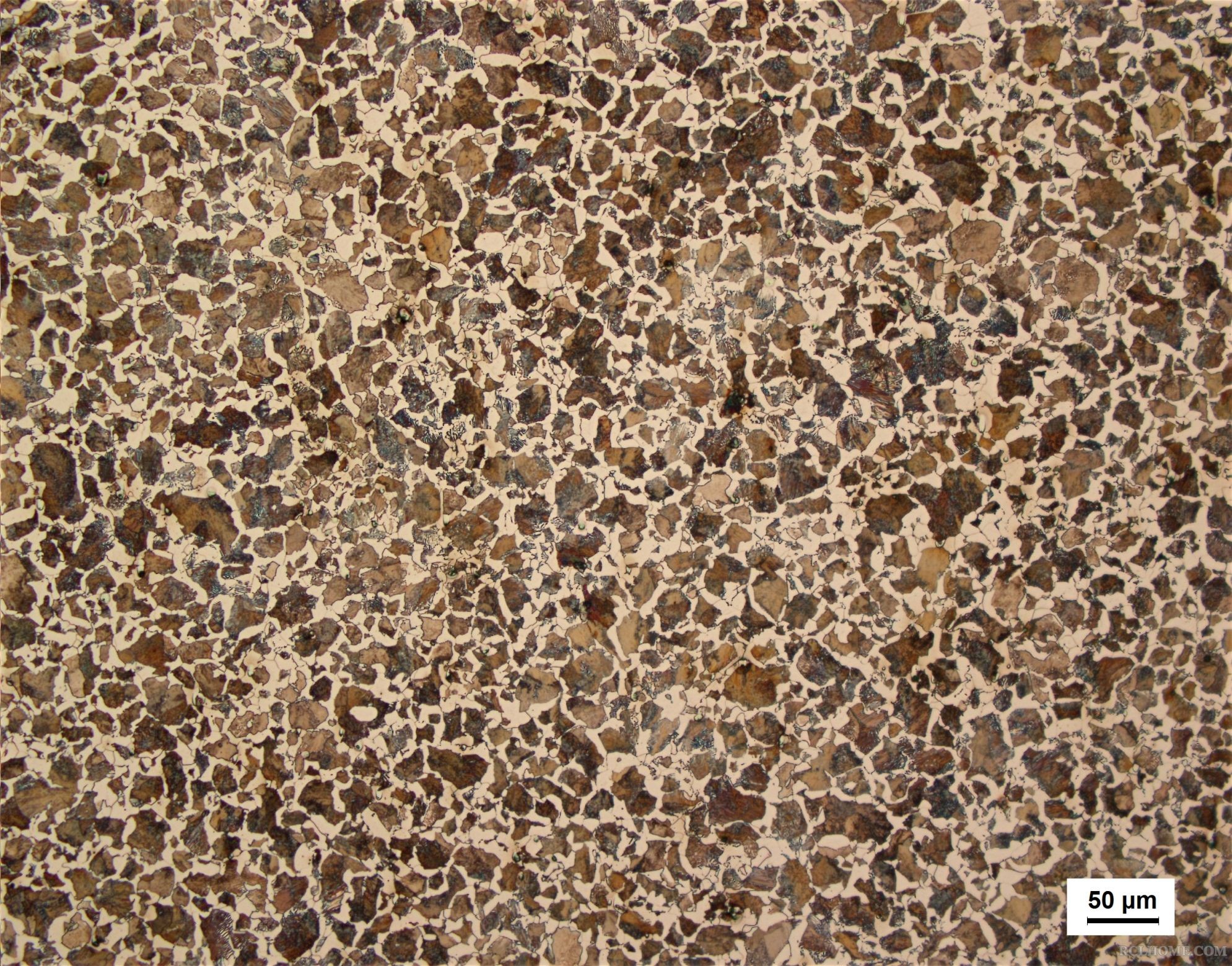

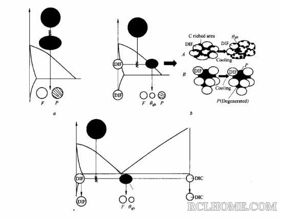

发表于 2016-9-9 09:10:44 | 显示全部楼层
http://www.rclhome.net/forum.php?mod=viewthread&tid=24345
此贴应该可以说明
过程是锻造等温退火
锻造起点温度表面合适,心部偏高造成晶间裂纹
锻造终点温度偏低表面共析点以下产生大量位错,心部温度偏低在两相区晶粒细化(控缎)
等温表面晶粒长大网铁析出,心部网碳析出(控冷)
原理是形变热处理诱导相变

发表于 2016-9-9 09:19:23 | 显示全部楼层
参照此图
孤鸿踏雪 + 20 感谢扫盲!
