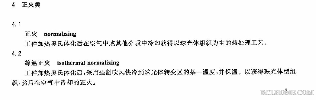

发表于 2013-3-16 10:28:58 | 显示全部楼层
中国国家标准GB/T 7232-2012金属热处理工艺术语有等温正火的名称

发表于 2013-3-16 10:39:06 | 显示全部楼层
GB/T 7232-2012 新标准我已经上传:
http://www.rclhome.net/forum.php ... &extra=page%3D1
