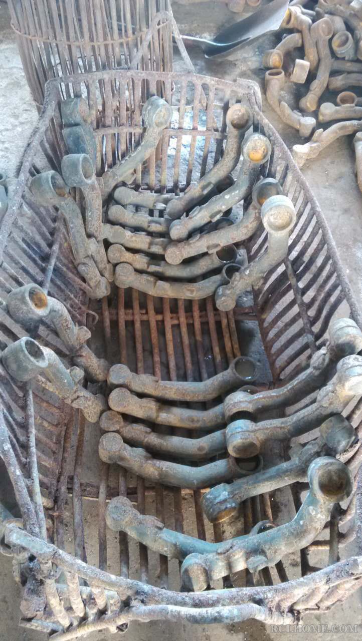

今天重新装炉淬的 四周铁丝固定 外加底部铺一层 共40件  还是没淬硬。。。 20到60HRC都有 没有规律啊
发表于 2016-11-15 15:16:45 | 显示全部楼层
不是想象的那么简单,你就一支支的淬火,也会这样的
发表于 2016-11-15 15:21:54 | 显示全部楼层
有条件的话检测20HRC和60HRC位置的化学成分看看!
发表于 2016-11-15 15:24:02 | 显示全部楼层
你把硬度低的重新加热单件淬火看看是否硬度均匀
发表于 2016-11-15 15:30:19 | 显示全部楼层
楼主的产品是铸件,是非常难弄的,只有控制介质温度才能弄好,要是夏天,大部分都不合格

发表于 2016-11-15 15:34:09 | 显示全部楼层
铸件的话,我以前做过的比较大的铸件,淬火后表面硬度也不均匀的。

20-0HRC是出现在一根的不同位置上?还是两根分别为20,60?20HRC的你在向下砂一些吧,砂掉5mm再检测一下,最多砂掉15mm,脱碳层应该不会超过10mm,淬硬层大概也是这个范围吧。看一下需要不需要加盐吧,是不是水中的盐浓度低了?表面氧化皮有没有可能清理掉?

发表于 2016-11-16 07:40:54 | 显示全部楼层
打硬度的方法会不会有问题,可不可以多装几个小框,分别下水?
发表于 2016-11-16 07:55:41 | 显示全部楼层
j建议楼主用钳子夹起来一支支扔进水槽里淬火

发表于 2016-11-17 09:43:40 | 显示全部楼层
biutodie 发表于 2016-11-17 08:48
是呀  最近发烧了 过两天我试验下再来汇报结果 弄不好的话就没办法了 硬件摆在这里了 ...
盐水或碱水冷却,淬火槽要有溢流系统,能配置叶片搅拌更好,控制好淬火介质温度范围,单件淬火。
再或者设计一套机械式淬火冷却系统。
起码要(能)将零件淬火后的表面硬度做到相当的均匀,这是必要条件。
发表于 2016-11-17 10:01:08 | 显示全部楼层
只能单件淬火,并且用盐水,水温不能超20度,所以我建议楼主冬天淬火
