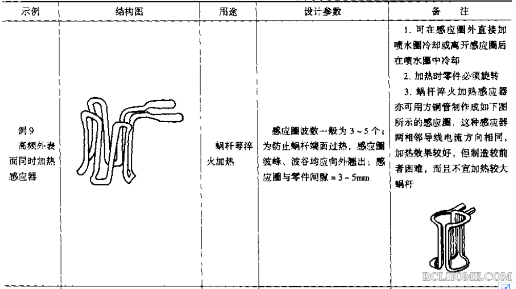

         这款感应器(看附件)广泛见诸各重大中专院校的教科书和金属材料热处理工具书等科技文献,高兄以为,这款感应器设计的怎么样?

杨工似乎发现了什么,认为好笑,实际为了做成一个零件,往往要做好多方案,最多有二十几种,聪明的,愚蠢的都要试,最后还不能保证成功,最后成功后,还往往会被不用功的人窃走,还说做感应加热淬火如此简单。
 楼主| 发表于 2016-12-8 15:10:03 | 显示全部楼层
那个感应器的问题只有腊月看明白了,

           最好是使用这个感应器实际加热以下对应的齿轮看看热形怎么样

这个感应器老孤要旋转为什么要旅转,是因为引线处加热比其它地方弱,人家不是加了导磁体啊,为什么要仿形齿底淬不上啊,不行想搞明白去偷窥一下人家的效果啊。

            齿顶淬上淬不上不在于感应器仿不仿形,而在于齿轮的模数!这个所谓的仿形感应器则一点也起不到仿形的作用。
             为什么呢?根据电流走捷径的特点,电流会沿着感应器的齿廓走吗?

老孤翻开书看看感应加热的三个效应,个个都能解释这个感应器。
