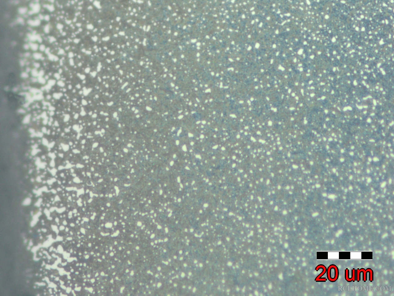

 楼主| 发表于 2013-4-11 10:53:10 | 显示全部楼层
上一张照片,是1000X的GCr15轴承圈,830C,碳势用到1.05%,表面有碳化物长大的迹象了,这样的产品使用的话,会有什么影响呢?

发表于 2013-4-11 13:25:49 | 显示全部楼层
aaron01 发表于 2013-4-11 10:53
上一张照片,是1000X的GCr15轴承圈,830C,碳势用到1.05%,表面有碳化物长大的迹象了,这样的产品使用的话, ...
1.告诉一下,实际测量的表面粗大碳化物的深度;
2.用做工装模具比较理想。
 楼主| 发表于 2013-4-11 13:31:54 | 显示全部楼层
2.用做工装模具比较理想。 ...
娃娃,这张照片上有标尺的,铁匠以为,就只有表面那20微米深度是粗大的碳化物,20微米就是图上一个标尺的长度,再往里的应该是细碳化物了,你看呢?这是1000倍的哦

 楼主| 发表于 2013-4-11 16:59:13 | 显示全部楼层
吉祥如意 发表于 2013-4-11 13:53
娃娃想确认。
没想到你做的比我的好许多。能把工艺告诉一下吗,省得我再试。对我来说真是太有用了,大用 ...
工艺前面我已经说了哦
我发这个图是想和大家讨论一下,这样的碳化物分布情况,对轴承圈实际使用是好是坏,会不会容易裂呢?寿命怎么样?随便聊聊。

发表于 2013-4-12 09:19:41 | 显示全部楼层
aaron01 发表于 2013-4-11 16:59
工艺前面我已经说了哦
我发这个图是想和大家讨论一下,这样的碳化物分布情况,对轴承圈实际使用是好是 ...
据残阳的浅薄知识
碳化物对轴承寿命和开裂的影响关系大概如下:
1)网状碳化物影响开裂;
2)带状和液析影响寿命
3)碳化物颗粒大小影响寿命:研究结果认为,碳化物为0.56μm比1μm的寿命提高2.5倍。如分布在滚道,对寿命影响很直接。
aaron01 + 10 感谢交流!

 楼主| 发表于 2013-4-12 10:51:52 | 显示全部楼层
碳势是什么概念,是指气氛对产品的增碳或脱碳的能力,气氛碳势和产品的奥氏体碳浓度之间有差异,就会增碳或者脱碳,程度不同而已。
搞明白了在某温度下奥氏体里含多少碳,再与碳势做比较,就可知道是增还是脱了。
常规淬火温度范围内,GCr15材料只要是在增碳气氛里加热,表面必然会新析出碳化物的,因为本来奥氏体里就已经碳饱和了。
