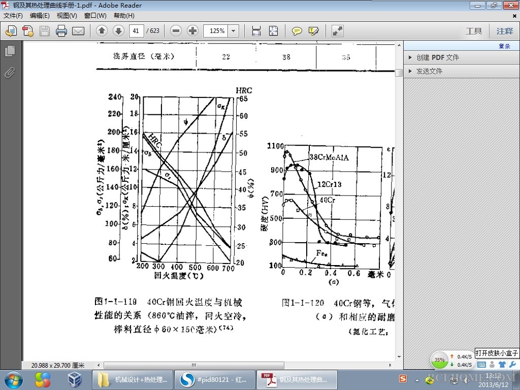

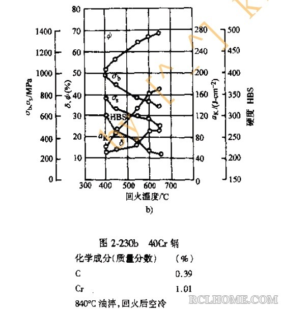

这是常规的热处理曲线图
qibao9891 发表于 2013-6-11 23:08
不是硬度强度换算表,是40Cr的回火曲线表。
不知道这个表上的断面收缩率和延伸率对不对,所以才发帖问。
这是常规的热处理曲线图
40Cr曲线图
40Cr曲线图
