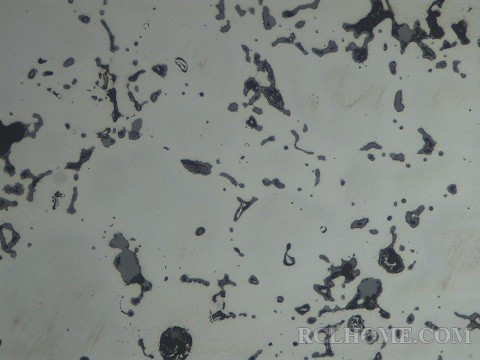

楼主: 孤鸿踏雪
粉末冶金小齿轮渗碳淬火金相
发表于 2013-7-4 19:12:46 | 显示全部楼层
电动工具 发表于 2013-7-4 16:44
渗碳淬火后的心部组织,表面渗碳的组织没有拍过几天拍了后在上传吧。
请问:这张图片的孔隙度是多少?

发表于 2013-7-4 20:45:17 | 显示全部楼层

发表于 2013-7-4 21:54:50 | 显示全部楼层
杨工,问几个问题啊
那几个大白点是什么啊?铜吗?
我在学校也做过粉末冶金,铜基体的,不过很均匀,没见到这么一大坨的,经过了球磨混合的。
能说下你们的大致流程吗?加入铜有什么作用啊?就提高防腐吗?你们这个为什么要做粉末冶金,优势在哪里啊

发表于 2013-7-5 07:52:57 | 显示全部楼层
吉祥如意 发表于 2013-7-4 19:12
请问:这张图片的孔隙度是多少?
你好,这个产品的孔隙度是7.1g/cm³。
 楼主| 发表于 2013-7-5 08:07:28 | 显示全部楼层
村长 发表于 2013-7-4 20:45
粉末冶金的零件做金相很不好做,我做过的国内的国外的都不好做,不过我现在可以做好了,打鸟要有鸟枪的道理 ...
看不明白啊,村长可否扫扫盲?
 楼主| 发表于 2013-7-5 08:08:34 | 显示全部楼层
专业守炉子 发表于 2013-7-4 21:54
杨工,问几个问题啊
那几个大白点是什么啊?铜吗?
我在学校也做过粉末冶金,铜基体的,不过很均匀,没 ...
      惭愧,汗颜,我也搞不明白的

发表于 2013-7-5 10:29:52 | 显示全部楼层
谢谢。电动工具零部件,一般经过整体热处理,达到一定的硬度即可吗。碳含量较低是吗?

发表于 2013-7-5 19:06:23 | 显示全部楼层
找漏洞 发表于 2013-7-5 19:03
硬度法方便,用硝酸酒精溶液也可以。
四方菱形压头没有,所以HRB没搞过.
HB里氏硬度机打过感觉不理想误差 ...
看了一下老孤的图片,一个模子出来的,大家都一样,是制样问题,还是全渗透了?

发表于 2013-7-5 19:37:34 | 显示全部楼层
吉祥如意 发表于 2013-7-5 19:06
看了一下老孤的图片,一个模子出来的,大家都一样,是制样问题,还是全渗透了? ...
惭愧!没有相关配方与金相图谱资料,制样基本都差不多~是不是渗透了和是不是渗过碳要区分出来都费劲~
