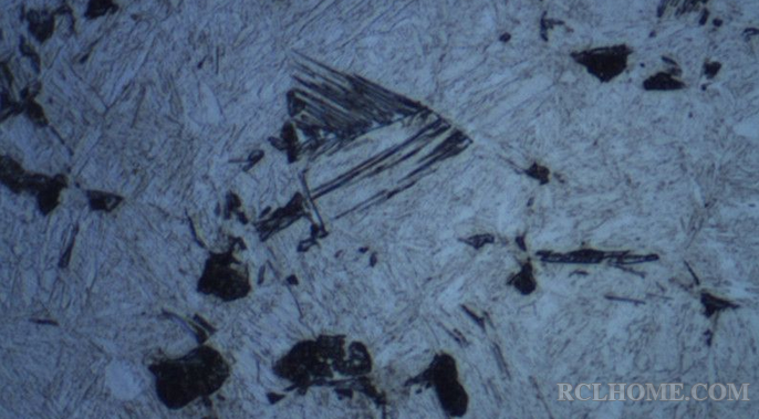

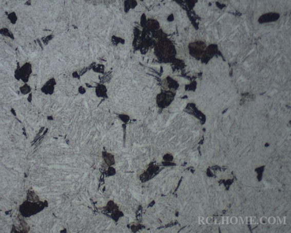

发表于 2016-1-7 19:46:00 | 显示全部楼层
再发两张图片,供大家继续讨论,以便查找原因:
发表于 2016-1-7 19:48:15 | 显示全部楼层
这种托氏体是团状的呢,还是针状的?
是加热不足呢,还是冷却不足?{:soso__3110130392203091378_3:}

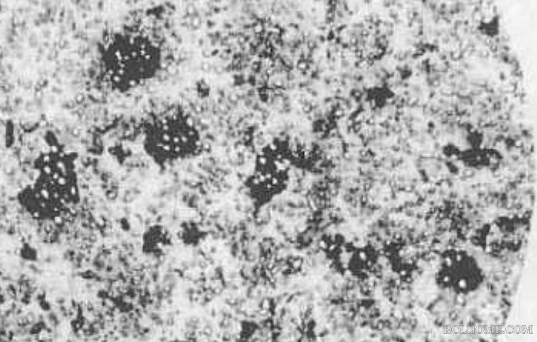

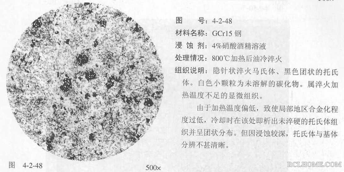

发表于 2016-1-9 00:20:26 | 显示全部楼层
《金属材料金相图谱(上册) 李炯辉 主编》中有一幅GCr15钢加热不足产生屈氏体组织图片:
签到天数: 50 天
304
1051
1051
发表于 2016-1-9 00:23:22 | 显示全部楼层
黑团中未溶碳化物相对较大些,不知这能否作为加热不足产生的屈氏体的一个特征?

发表于 2016-1-9 00:28:30 | 显示全部楼层
吉祥如意 发表于 2016-1-7 19:48
这种托氏体是团状的呢,还是针状的?
是加热不足呢,还是冷却不足? ...
有团也有针,还有热带鱼呢
这一个图里有这么大的“阶梯差别”?

发表于 2016-1-13 10:40:49 | 显示全部楼层
您一定会进一步去思考。
如果在此加热温度下(800℃),变油冷为水冷,会是怎样的一个组织状态呢?
实质性的答案就在眼前,看谁去戳穿了?

发表于 2016-1-13 13:59:58 | 显示全部楼层
吉祥如意 发表于 2016-1-13 10:40
您一定会进一步去思考。
实质 ...
仅就这个只知道加热温度(800℃)和未知牌号的淬火介质(油)的工艺状态下的图,还可以继续追问:
1、延长加热时间,又会怎样(还用这个油)?
2、提高加热温度,又会怎样(还用这个油)?

发表于 2016-1-13 14:38:05 | 显示全部楼层
您一定会进一步去思考。
实质 ...
那么,您是怀疑其加热不足而致屈氏体的判断?或者说您根本就不认同这一说法?看您前面的言论似乎有这个嫌疑呢
如果变油冷为水冷,屈氏体变成针状或消失,就可以验证您的“阶梯差别理论”了。
这段时间一直在思考这一理论。
虽然在48楼述及“另一情况下,钢中A成分存在浓度起伏,C、Cr偏低的区域,临界冷速大,淬火后产生针状或网状屈氏体,并称为冷却不良产生的屈氏体”这一资料描述情况,并认为,“严格说并不是真正意义上的冷却不足产生屈氏体”,但细论起来,不管是因为原始组织原因还是加热不足原因造成区域性的合金化程度偏低,最终影响的都是实际零件的实时加热状态下的临界冷速。所以,虽然“严格说并不是真正意义上的冷却不足产生屈氏体”,但相对地说,也是冷却不足的原因(只不过,这是被“不足”,实际生产中不能因此判定淬火介质出了问题,也不能由此否定加热不足的存在)。
所以,朦朦胧胧地有点认同“阶梯差别理论”了。
之所以朦朦胧胧,是因为这一理论还没显示出区分加热不足和冷却不足的能力,当然,更可能的是俺还没领会到这一理论的真谛。
