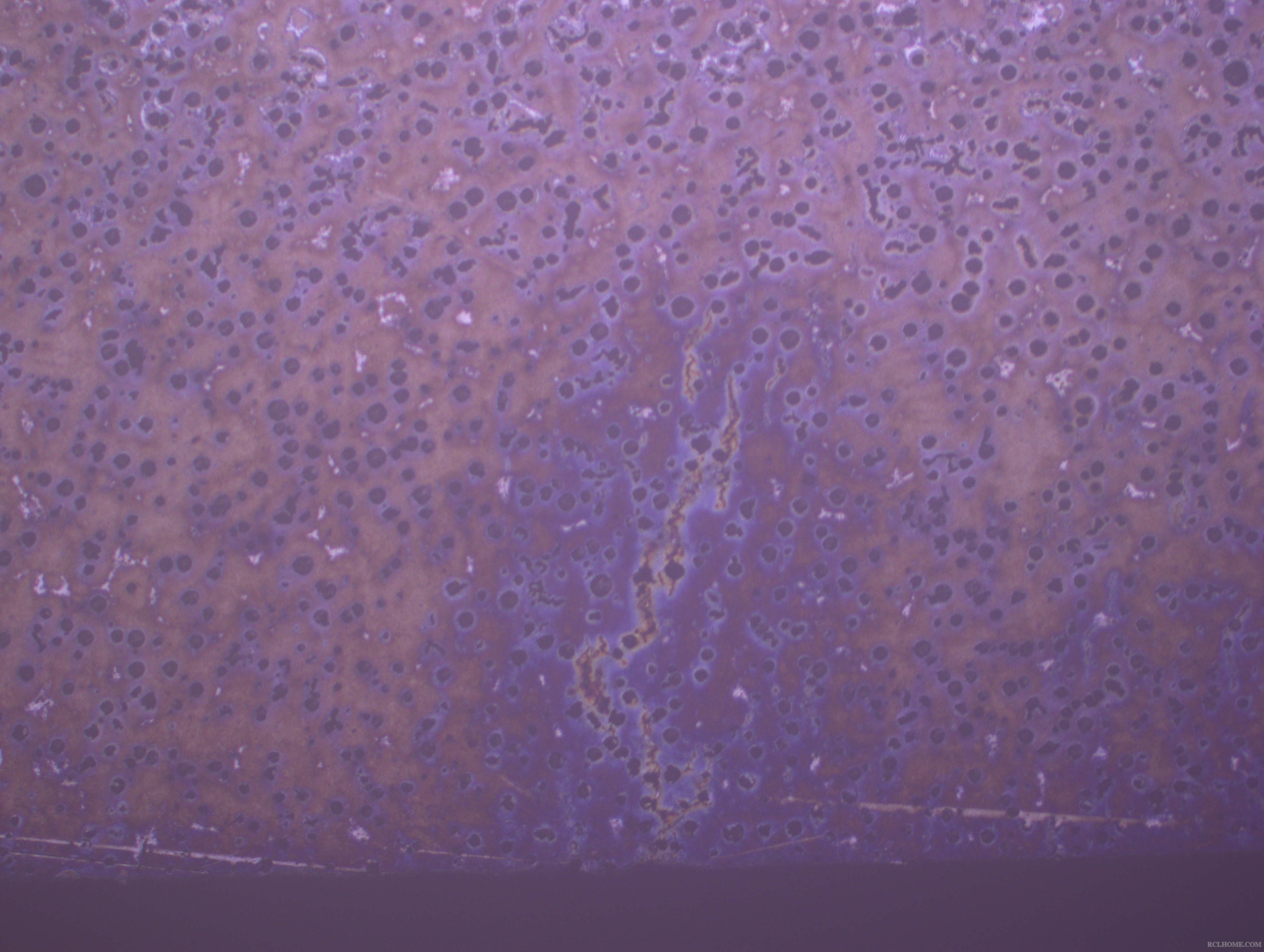

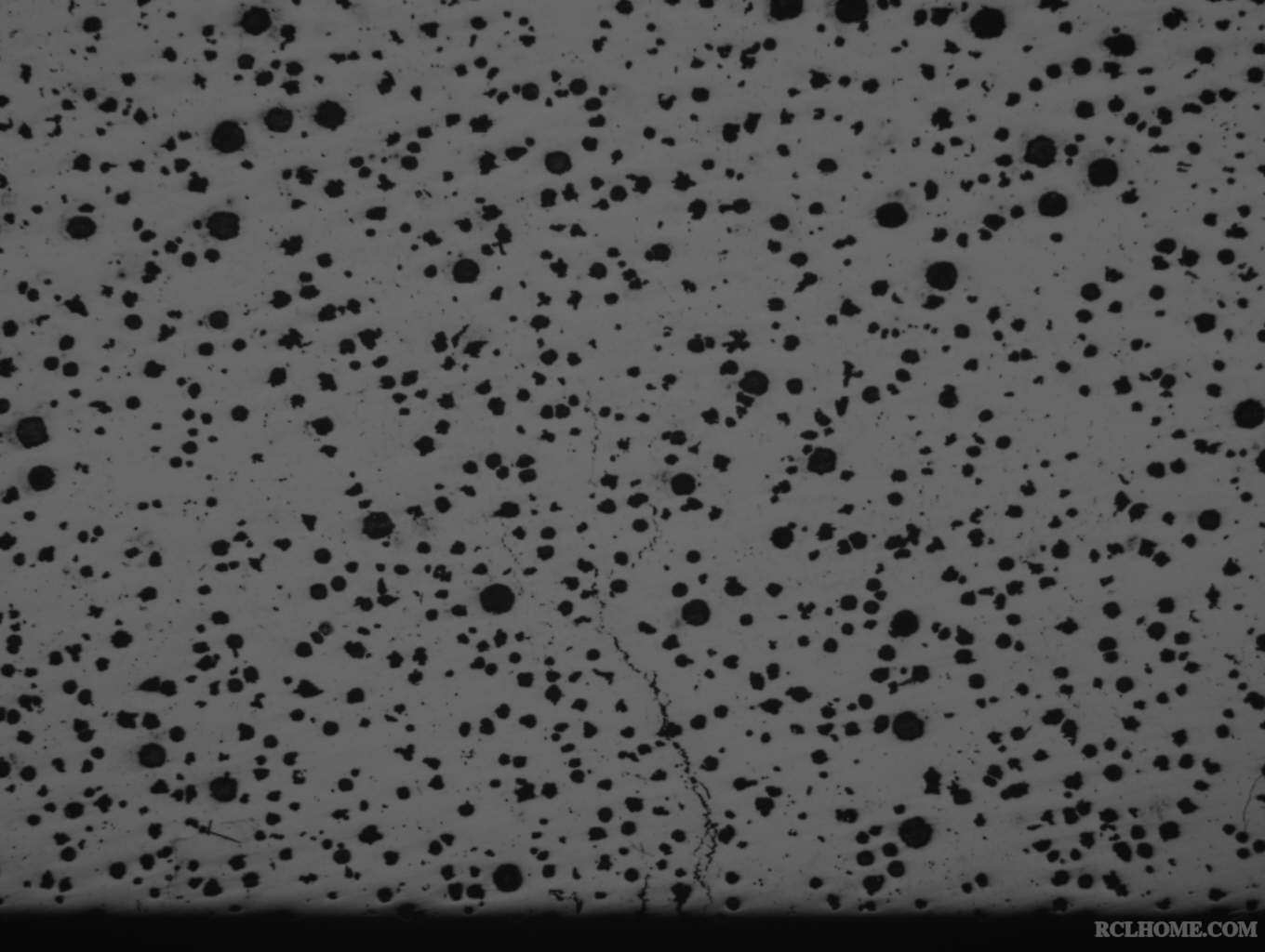

发表于 2013-3-10 20:37:15 | 显示全部楼层
吉祥如意 发表于 2013-3-10 00:03
整了半天,明天我看看资料接着讨论如何。
hi,可以讨论了吗?有图有真相
QT500-7抛光50X
QT500-7抛光50X
QT500-7浸蚀50X
QT500-7浸蚀50X
以前以后 + 20 感谢上传!

发表于 2013-5-9 13:42:13 | 显示全部楼层
5billion 发表于 2013-3-10 20:37
hi,可以讨论了吗?有图有真相
这个是不是球铁啊?
热处理小菜鸟!
签到天数: 412 天
63
781
4196
4196
发表于 2013-5-11 17:20:56 | 显示全部楼层
欲与鱼浴 发表于 2013-5-9 13:42
这个是不是球铁啊?
是球铁,图比较大,没有标尺,凑合着看吧
发表于 2013-5-11 17:26:59 | 显示全部楼层
球铁未腐蚀照片,表面看到有裂纹,有没有腐蚀过的,放大一些的照片,看看裂纹里面是不是有氧化现象?
