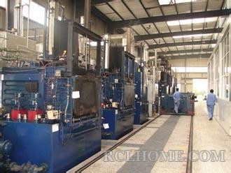

u=3841333534,2984153960&fm=15&gp=0.jpg u=530852101,4229137584&fm=15&gp=0.jpg u=600127141,1238271279&fm=23&gp=0.jpg u=1762800354,1139464047&fm=23&gp=0.jpg u=3178648356,413099847&fm=21&gp=0.jpg
村长 + 20 很给力!
发表于 2013-11-26 20:16:33 | 显示全部楼层
第2张照片中有龟山先生吗?
KLEVE总部门口。

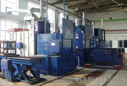

发表于 2013-11-26 20:19:53 | 显示全部楼层
第三张照片是我公司的设备。
