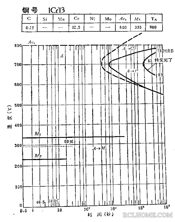

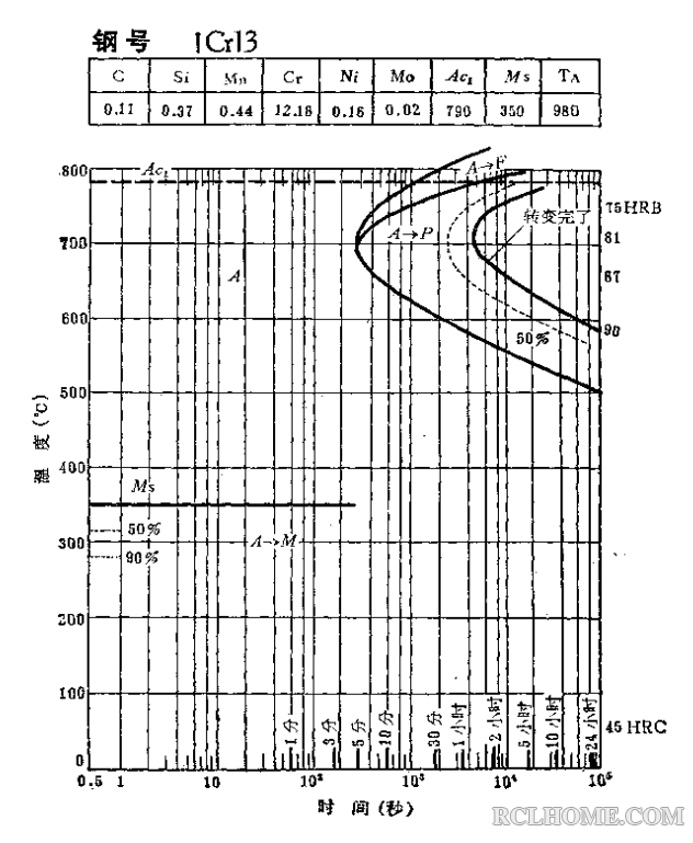

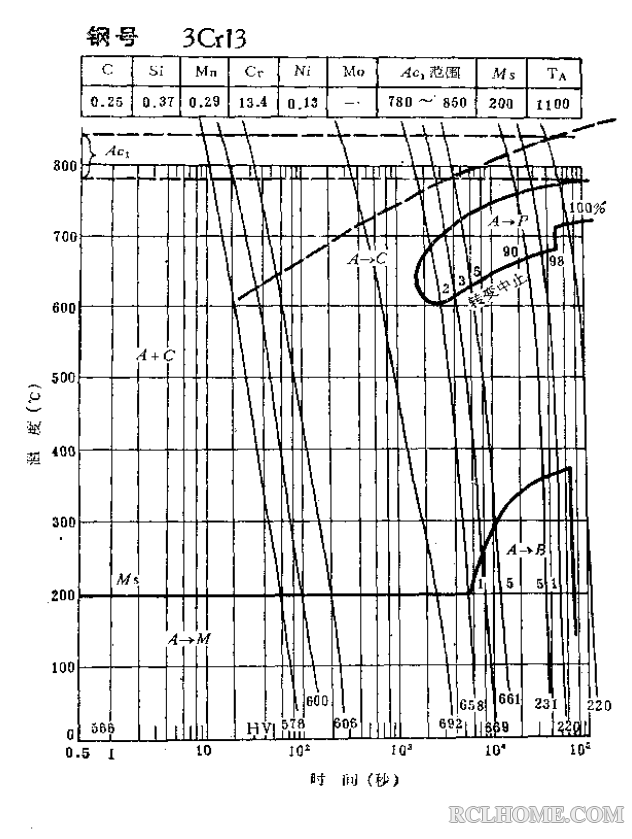

发表于 2013-12-3 14:26:53 | 显示全部楼层
大家看看老孤找来了5个1Cr13的C曲线及Ac3
发表于 2013-12-3 14:27:11 | 显示全部楼层
大家看看老孤找来了5个1Cr13的C曲线及Ac3    1Cr13-02
发表于 2013-12-3 14:27:33 | 显示全部楼层
大家看看老孤找来了5个1Cr13的C曲线及Ac3 1Cr13-03
发表于 2013-12-3 14:27:50 | 显示全部楼层
大家看看老孤找来了5个1Cr13的C曲线及Ac3 1Cr13-04
发表于 2013-12-3 14:28:07 | 显示全部楼层
大家看看老孤找来了5个1Cr13的C曲线及Ac3 1Cr13-05

发表于 2013-12-3 14:31:05 | 显示全部楼层
burning 发表于 2013-12-3 12:51
理论上讲1Cr13的AC1应该要略高于2Cr13,C扩大奥氏体相区。但是赵昌盛《不锈钢的应用及热处理》里面关于1C ...
估计是数据录入错误,本该830实际搞成了730

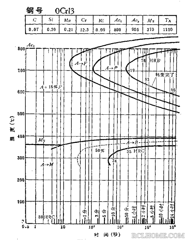

发表于 2013-12-3 14:48:34 | 显示全部楼层
还有0Cr13的(3幅)
发表于 2013-12-3 14:49:03 | 显示全部楼层
还有0Cr13的(3幅)
发表于 2013-12-3 14:49:18 | 显示全部楼层
还有0Cr13的(3幅)

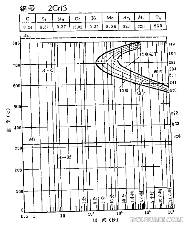

发表于 2013-12-3 14:49:46 | 显示全部楼层
2Cr13的(1幅)

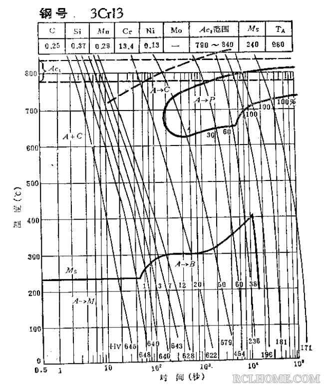

发表于 2013-12-3 14:50:22 | 显示全部楼层
3Cr13的(4幅)
发表于 2013-12-3 14:51:26 | 显示全部楼层
3Cr13的(4幅)
发表于 2013-12-3 14:51:37 | 显示全部楼层
3Cr13的(4幅)
发表于 2013-12-3 14:51:50 | 显示全部楼层
3Cr13的(4幅)

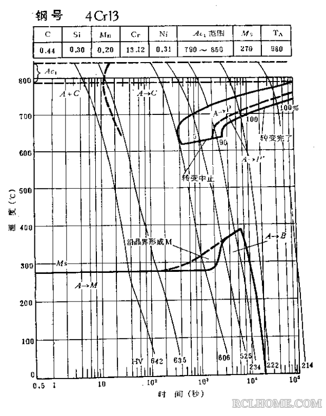

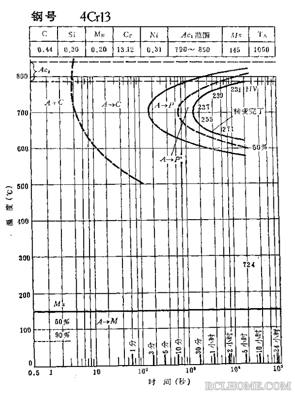

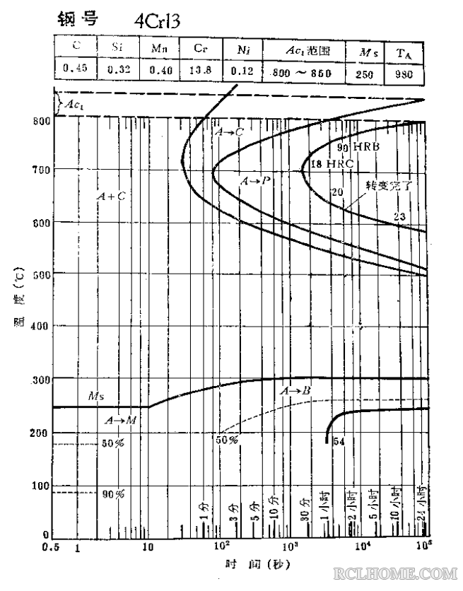

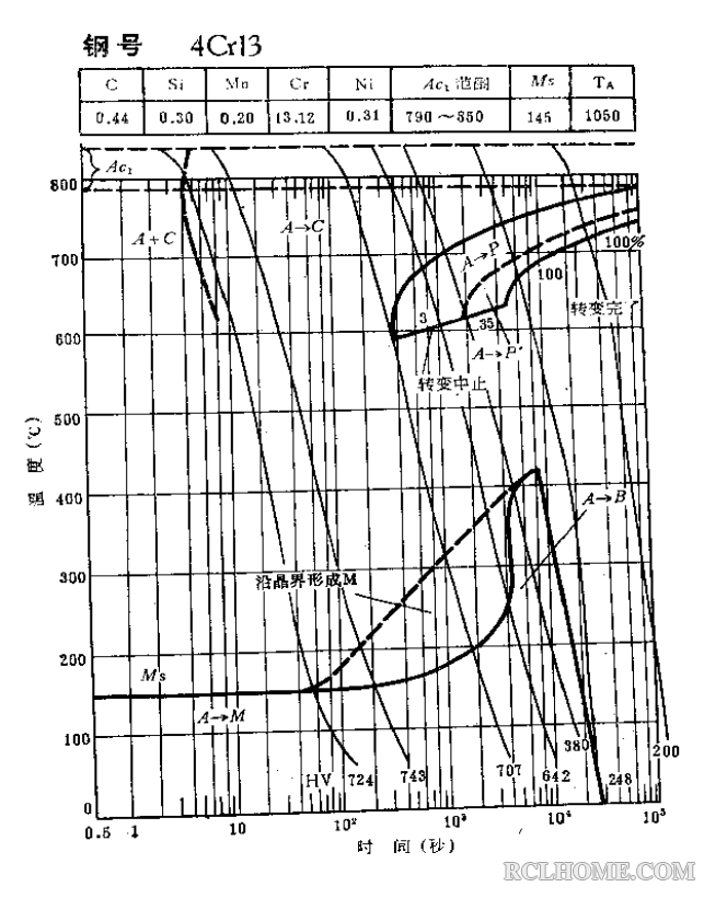

发表于 2013-12-3 14:52:17 | 显示全部楼层
4Cr13的(5幅)
发表于 2013-12-3 14:53:26 | 显示全部楼层
4Cr13的(5幅)
发表于 2013-12-3 14:53:39 | 显示全部楼层
4Cr13的(5幅)
发表于 2013-12-3 14:53:51 | 显示全部楼层
4Cr13的(5幅)
发表于 2013-12-3 14:54:05 | 显示全部楼层
4Cr13的(5幅)
发表于 2013-12-3 15:07:35 | 显示全部楼层
有空我也传一串数据出来
发表于 2013-12-3 15:08:38 | 显示全部楼层
是不是都没有奥氏体化条件???
 楼主| 发表于 2013-12-3 15:10:36 | 显示全部楼层
搬运工 发表于 2013-12-3 15:08
是不是都没有奥氏体化条件???
不讨论什么Ac1点,就讨论A1点,需要考虑奥氏体化条件吗?

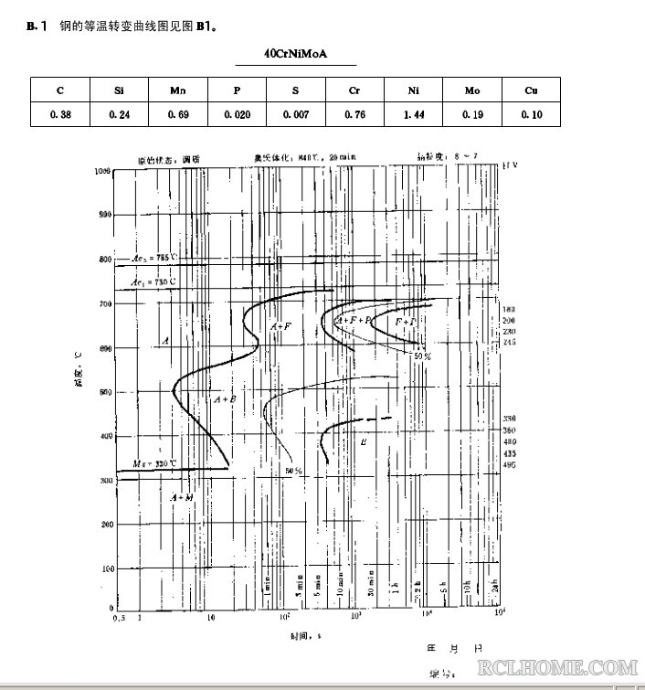

发表于 2013-12-3 16:37:29 | 显示全部楼层
孤鸿踏雪 发表于 2013-12-3 15:46
老孤以为,这个虽然没有明示,但应该是潜在条件
我认为是漏掉了。
你看看这个。
包括奥氏体晶粒度大小。

发表于 2013-12-3 16:45:39 | 显示全部楼层
    感谢杨工提供的资料。用这几幅图就可以看出:不同奥氏体化条件及其化学成分,其Ac1点不同。显然,淬火后780度处理究竟是高温回火或是退火?完全取决于Ac1温度了。不管叫什么,肯定是软化了。
 楼主| 发表于 2013-12-3 16:57:08 | 显示全部楼层
在这个帖子里,我的本意是要说的铬元素对相变的影响,为什么要把注意力集中到奥氏体化条件上去呢?什么样的奥氏体化条件能让某种已知成分的钢的奥氏体化温度下降呢?
什么样的加热条件能让1Cr13材料的A1线温度降到730?这个错误太明显了吧?
 楼主| 发表于 2013-12-3 16:59:54 | 显示全部楼层
而且搬主任说的奥氏体化条件也没说对,Ac1和A1线的距离不取决于奥氏体化温度是多少,而是取决于加热速度有多快,所以你给的图,也没有办法确定Ac1的

Ac1=730C吗?
那么其他人提供的820C的A1点是错的喽?
发表于 2013-12-6 12:38:00 | 显示全部楼层
aaron01 发表于 2013-12-6 12:30
Ac1=730C吗?
是的,1Cr13Ac1=730℃。
2Cr13和3Cr13及4Cr13Ac1=820℃。

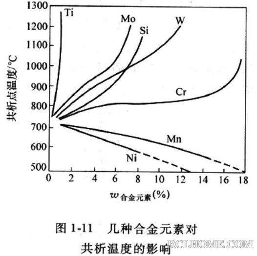

 楼主| 发表于 2013-12-6 12:54:15 | 显示全部楼层
所以因为 发表于 2013-12-6 12:47
一书中第138页。
村长上传过这本书。
莫非就这本书是真理?其他书都错了?看看搬运工的图,杨工的图吧,那些都错了?
再看看这个图,我觉得这个图对铬和其他元素对共析点的影响关系说得很清楚!
 楼主| 发表于 2013-12-6 12:55:42 | 显示全部楼层
上面的图是在这本书里的第9页。http://www.rclhome.net/forum.php ... &extra=page%3D1
