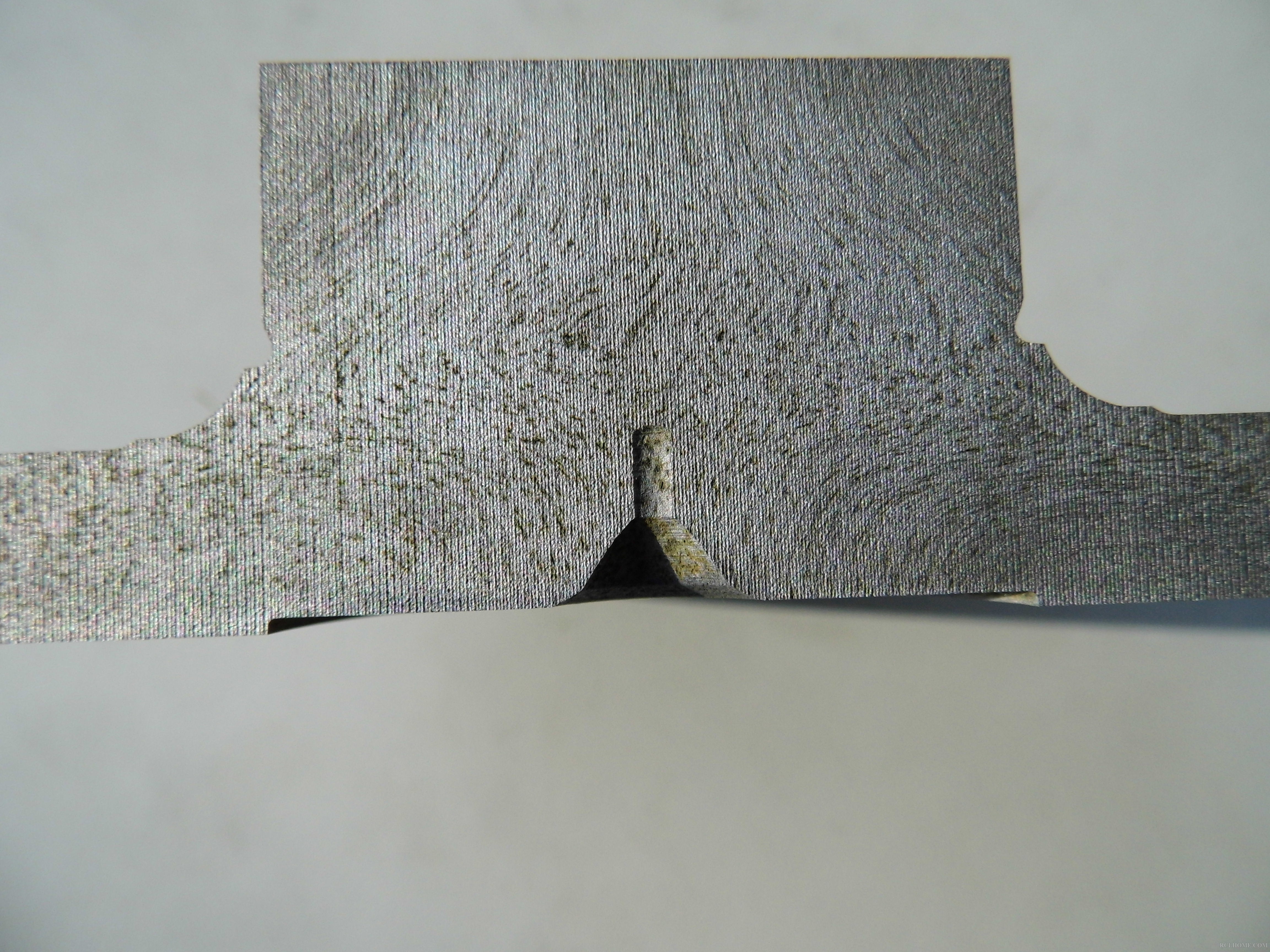

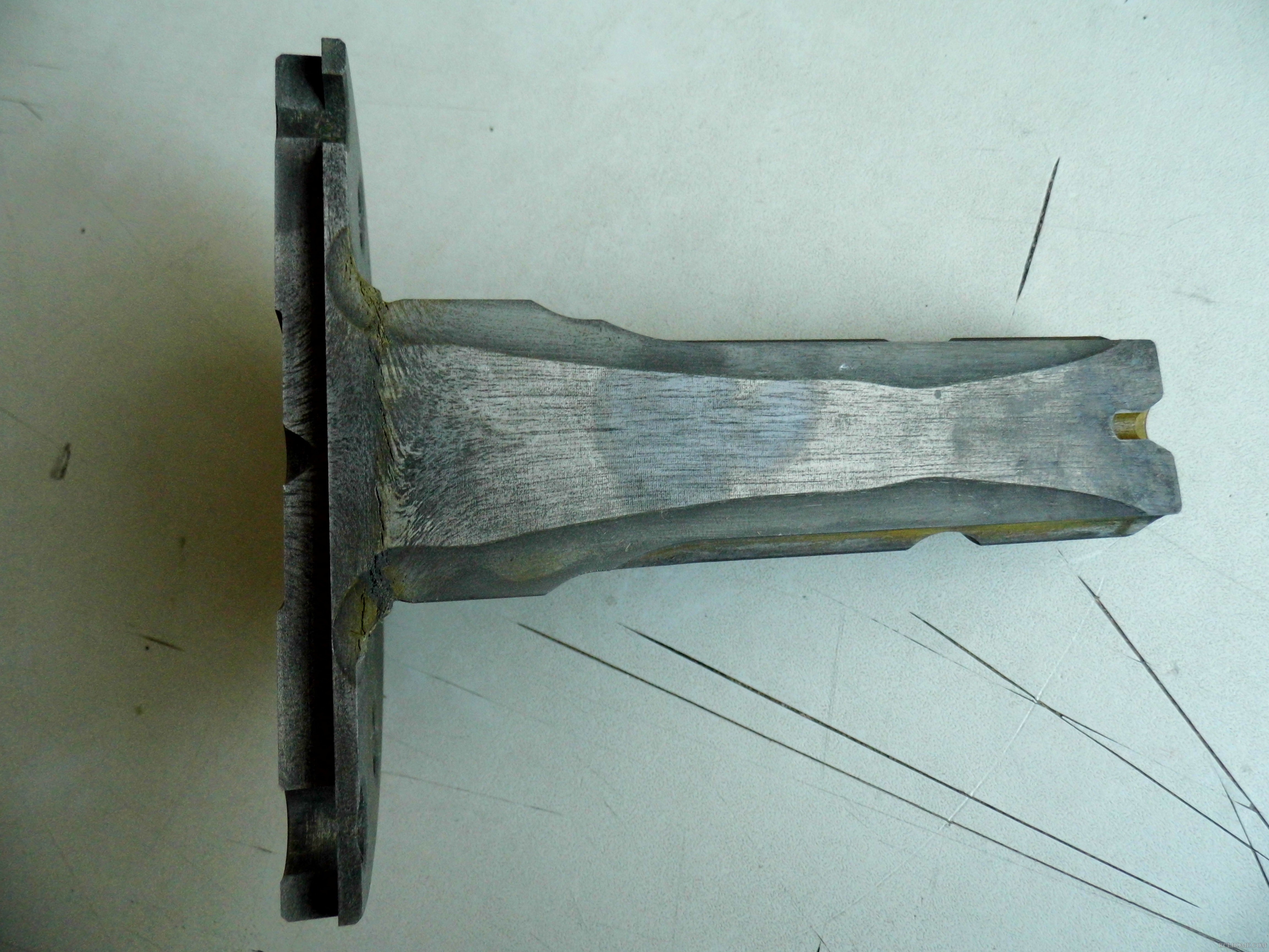

大家看看这个锻件是咋的了
发表于 2014-1-25 11:24:57 | 显示全部楼层

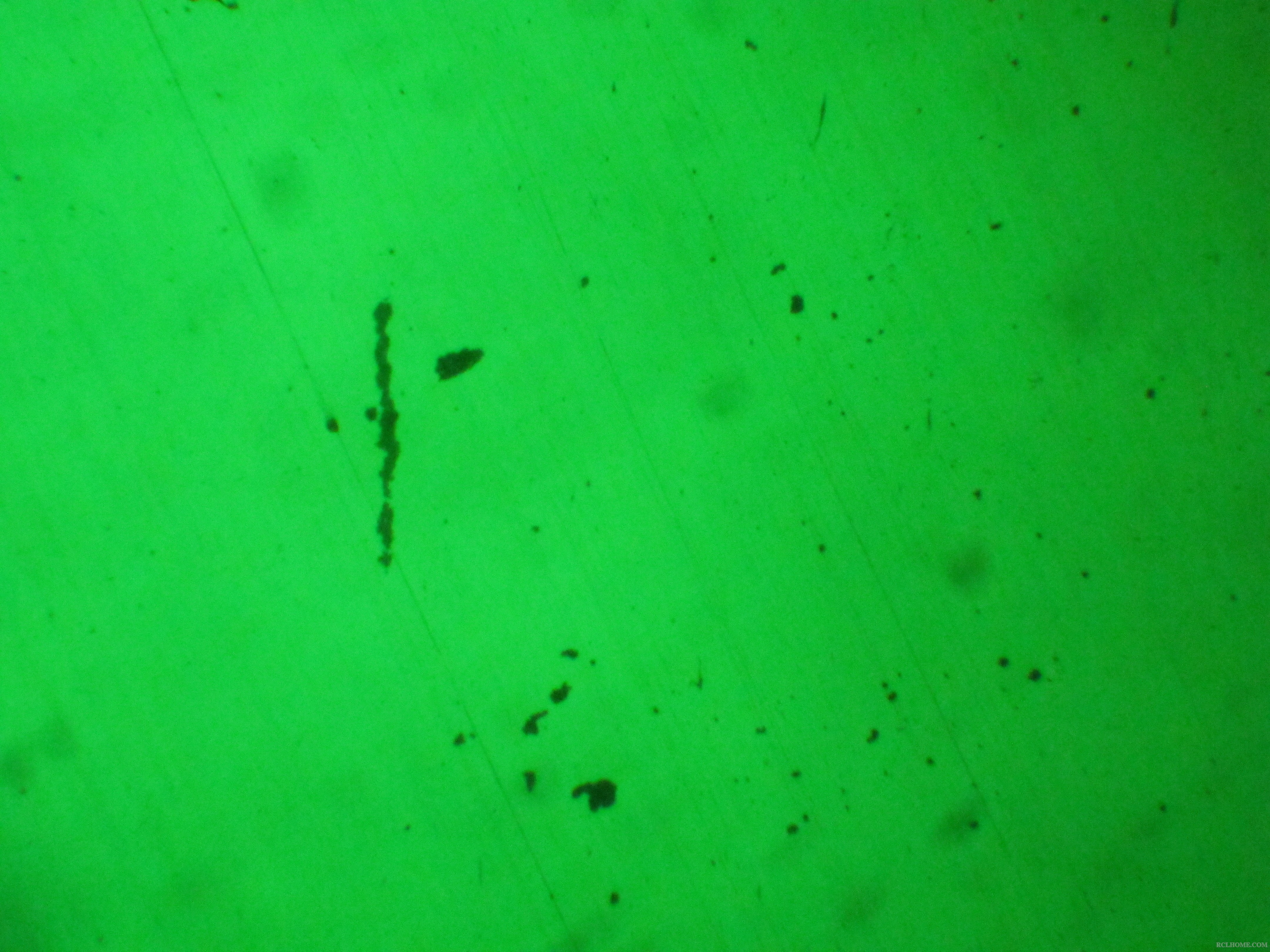

这些夹杂物一般是怎么来的 ?
 楼主| 发表于 2014-1-25 11:28:57 | 显示全部楼层
小袁 发表于 2014-1-25 11:24
这些夹杂物一般是怎么来的 ?
夹杂物当然是钢铁冶炼的质量控制问题

发表于 2014-1-25 18:57:59 | 显示全部楼层
孤鸿踏雪 发表于 2014-1-25 11:10
根据这两天做的晶粒度检查,看来是严重过热了
还有就是流线,好的钢材,流线酸煮不容易很清晰显现的,很明显的话说明材质杂质过多

发表于 2014-1-25 21:34:20 | 显示全部楼层
我觉得第一:先说出你锻件的尺寸,是否有台阶
         第二:看一下金相
从图像上看应该是锻造的问题

 楼主| 发表于 2014-1-26 07:58:29 | 显示全部楼层
         第二:看一下金相
从图像上看应该是锻造的问题 ...
         请注意浏览“宏观断口-11”和18#楼成品图
 楼主| 发表于 2014-1-26 07:59:29 | 显示全部楼层
请问您能帮我解决什么问题?
 楼主| 发表于 2014-1-26 08:00:58 | 显示全部楼层
钢铁医生 发表于 2014-1-25 18:57
还有就是流线,好的钢材,流线酸煮不容易很清晰显现的,很明显的话说明材质杂质过多 ...
        这个显示效果,应与热酸的浓度和浸蚀时间有关

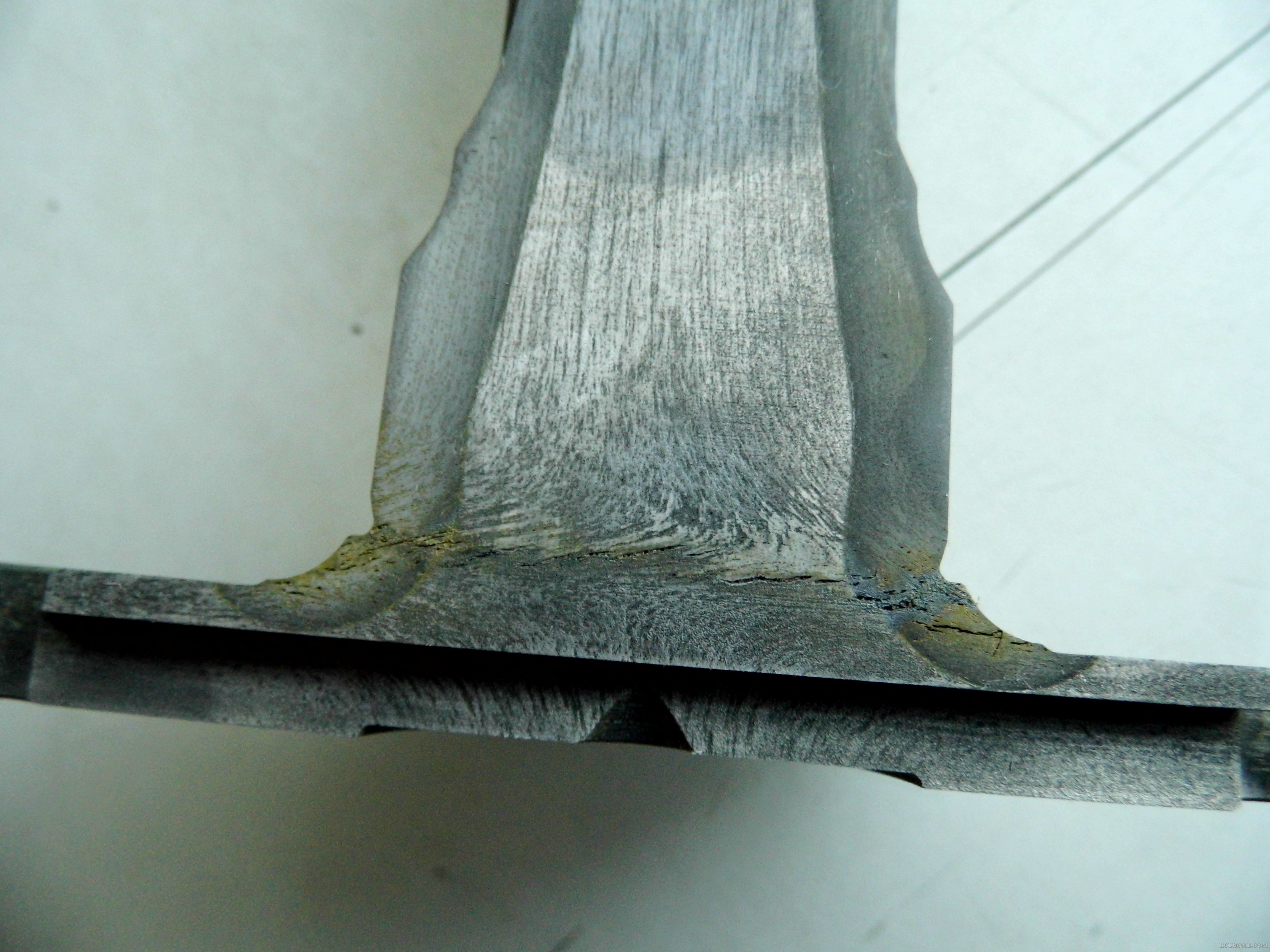

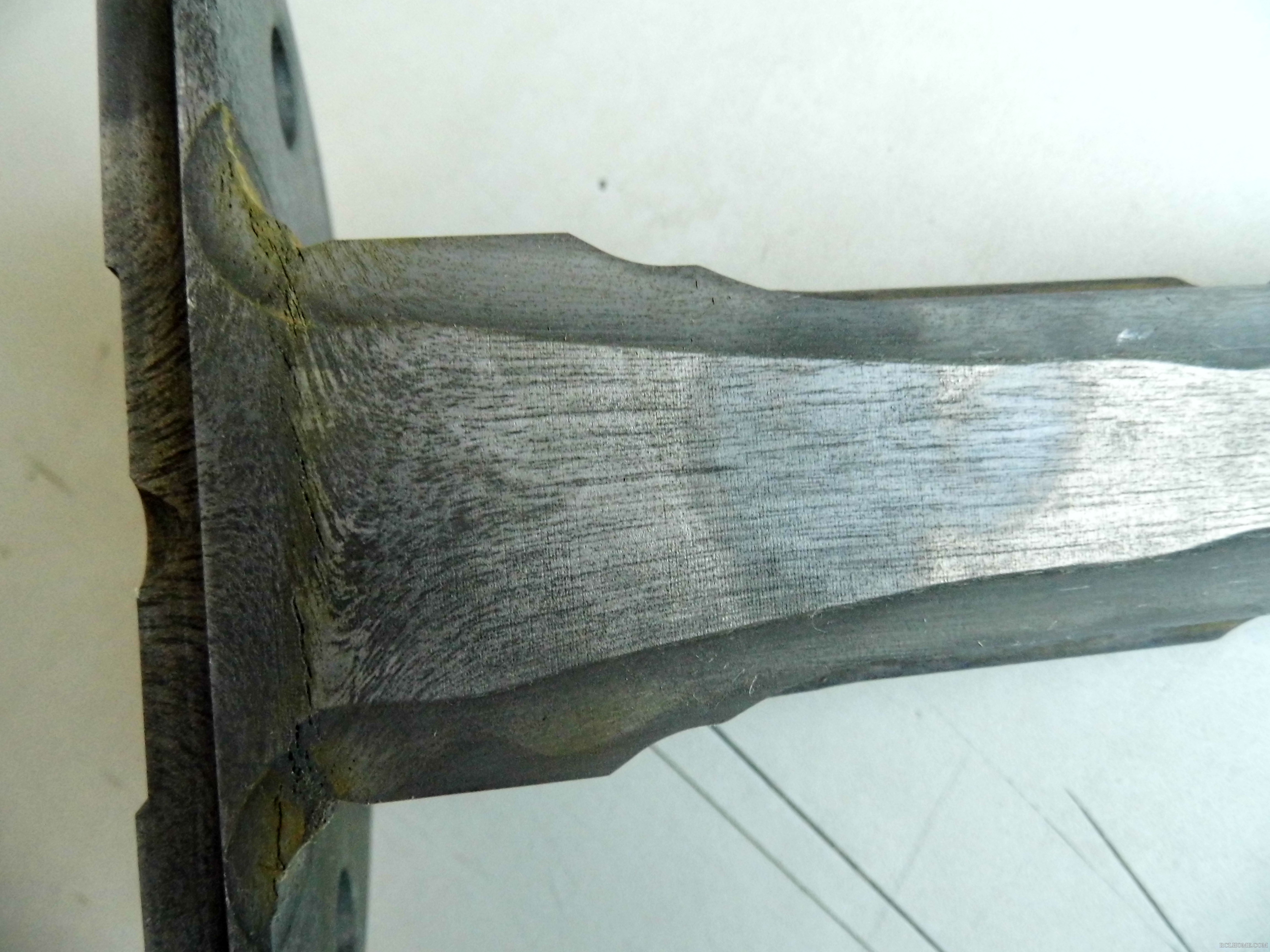

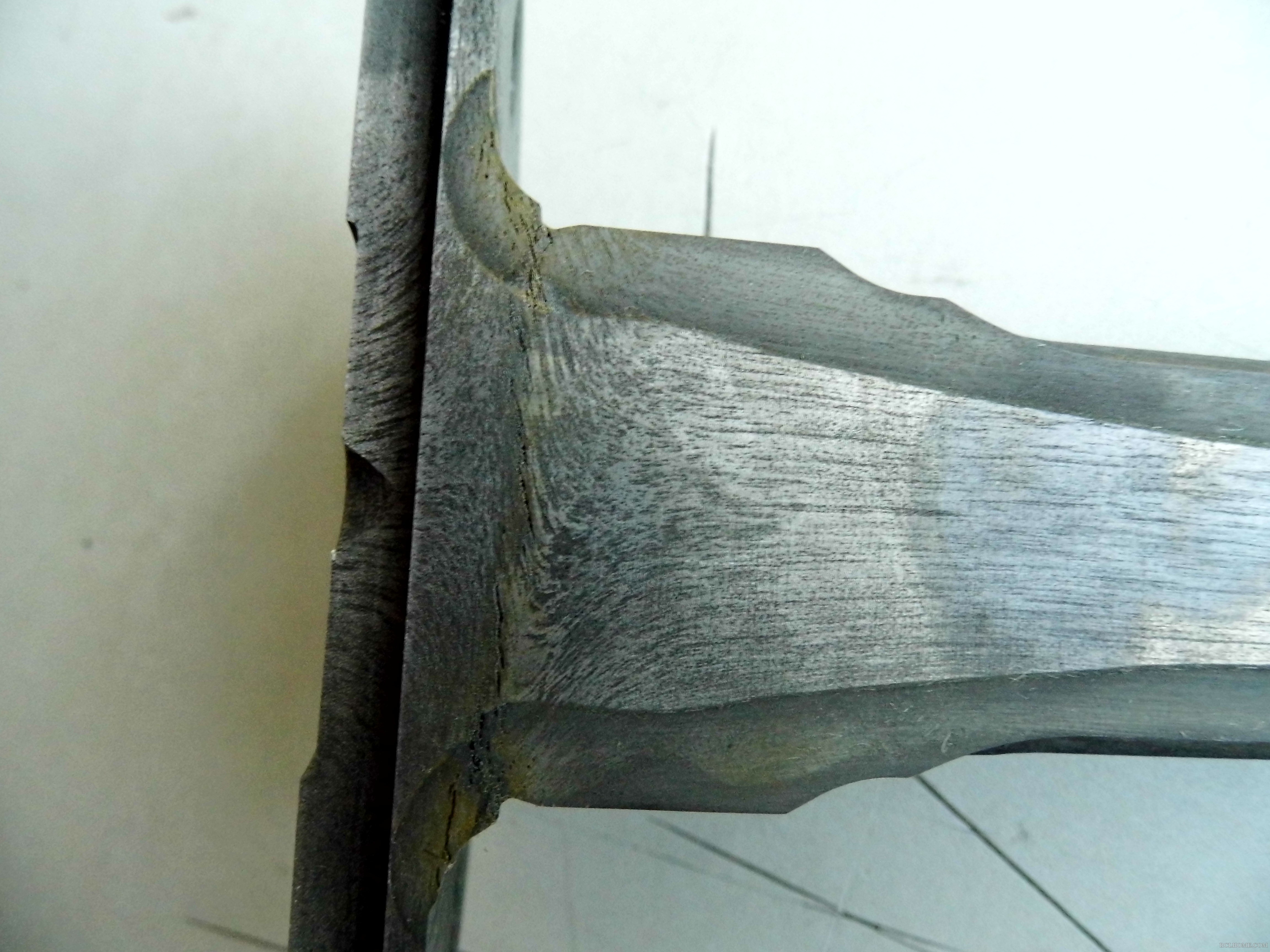

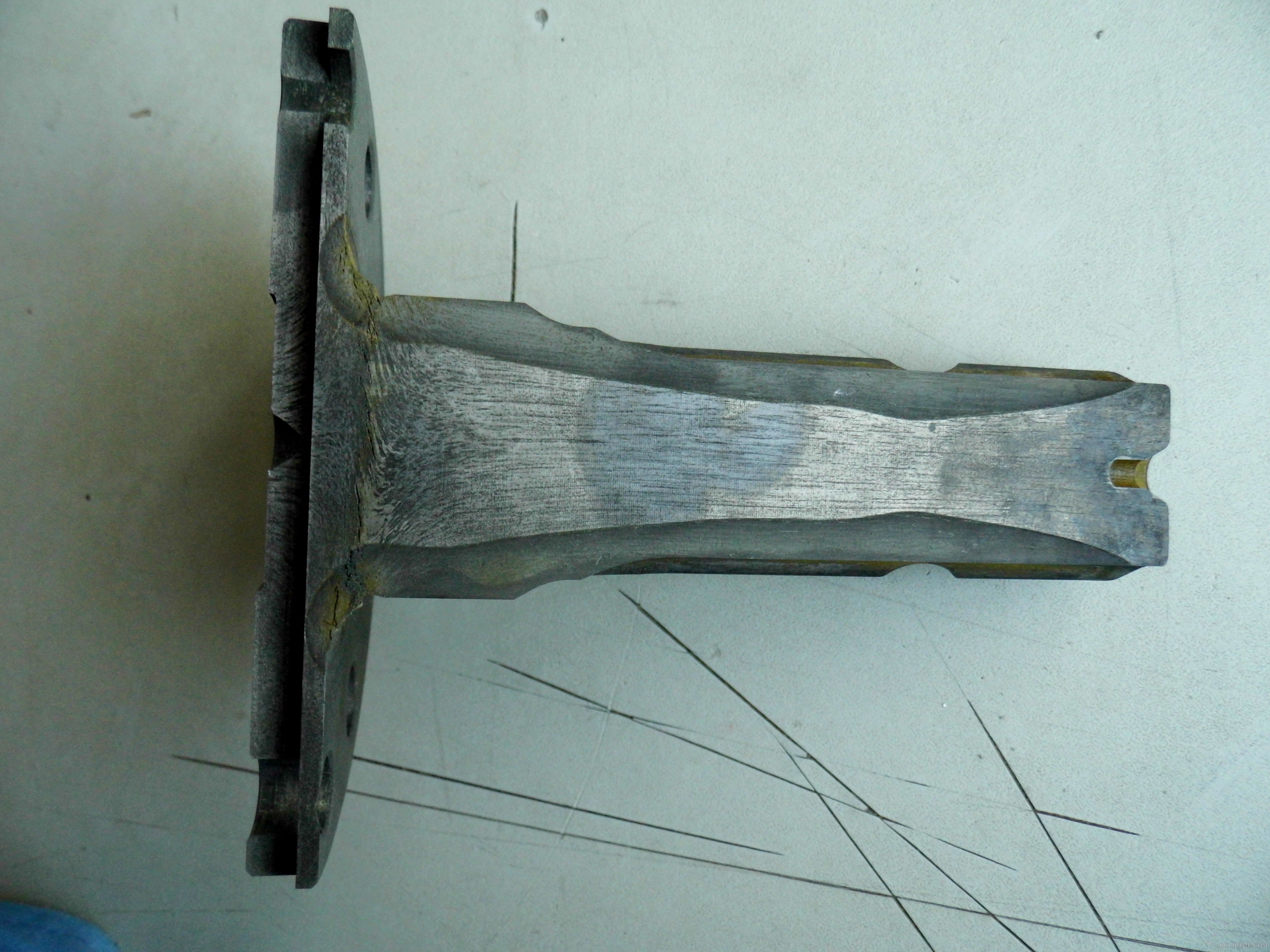

 楼主| 发表于 2014-1-26 09:21:10 | 显示全部楼层
            让我们来继续研究这个锻件:
            大家看看这个产品的问题究竟出在锻造环节?还是出在中频淬火上?

发表于 2014-1-26 10:44:19 | 显示全部楼层
条件基本相同的情况下比较。。
当然热处理不正常,你这产品过烧就另论了
◆新一代无机淬火介质及其应用◆←←←
 楼主| 发表于 2014-1-26 11:50:16 | 显示全部楼层
钢铁医生 发表于 2014-1-26 10:44
条件基本相同的情况下比较。。
当然热处理不正常,你这产品过烧就另论了 ...
      你觉得前面(46#楼)上传的图片显示的锻造流线正常吗?
       另外,59#楼的图片能发现什么问题?

发表于 2014-1-26 13:07:31 | 显示全部楼层
       另外,59#楼的图片能发现什么问题? ...
过烧的情况下 再做锻造挤压你说会怎么样呢。。而且锻造比还不小。。肯定得裂

发表于 2014-1-26 22:02:39 | 显示全部楼层
第一:从流线图像看是锻造的问题,但是这和你们定的毛坯技术协议有关
第二:从裂纹看是加热过程裂的,图像上可以看到
第三:根据成品图示看,了解图纸不彻底

发表于 2014-2-12 21:16:13 | 显示全部楼层
从断口看,是剪切力造成的撕裂,是不是锻造时轴偏了,又打回来的?

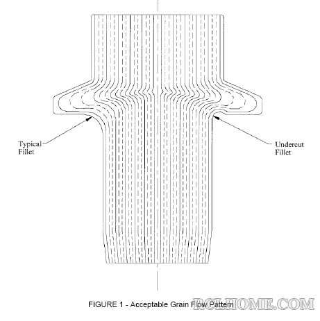

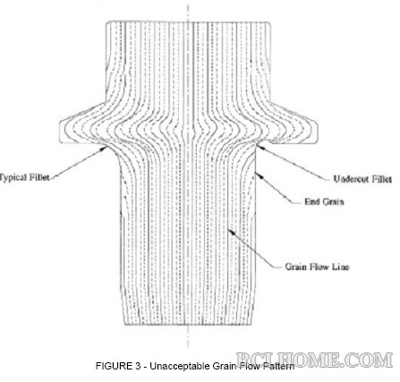

发表于 2014-2-26 22:32:49 | 显示全部楼层
这是螺栓流线图,不知道是否适合您这种零件。
图1为合格流线,图3为不合格流线。
杨工的照片法兰端看不清楚。
孤鸿踏雪 + 20 感谢分享!
 楼主| 发表于 2014-2-27 10:00:26 | 显示全部楼层
图1为合格流线,图3为不合格流线。
杨工的照片法兰端看不 ...
      您上传的这种流线应该是可以的,可我的产品锻造流线的涡流位置在轴杆的根部,那绝对是不可接受的

发表于 2014-2-27 11:02:03 | 显示全部楼层
前辈 能给说下 这个多大倍数  大概是什么夹杂不
 楼主| 发表于 2014-2-27 11:19:44 | 显示全部楼层
       都是100倍
发表于 2014-2-27 22:23:47 | 显示全部楼层
杨工见过齿轮方面的锻件流线标准吗?见过螺栓、轴承方面的标准,但没见过齿轮和轴齿方面的标准。
 楼主| 发表于 2014-2-28 08:02:06 | 显示全部楼层
microsoft 发表于 2014-2-27 22:23
杨工见过齿轮方面的锻件流线标准吗?见过螺栓、轴承方面的标准,但没见过齿轮和轴齿方面的标准。 ...
        没有啊!即使螺栓、轴承方面的锻件流线标准也没有见过。可以上传一份吗?

发表于 2014-3-4 16:51:21 | 显示全部楼层
感觉像豆腐渣啊?过烧了?

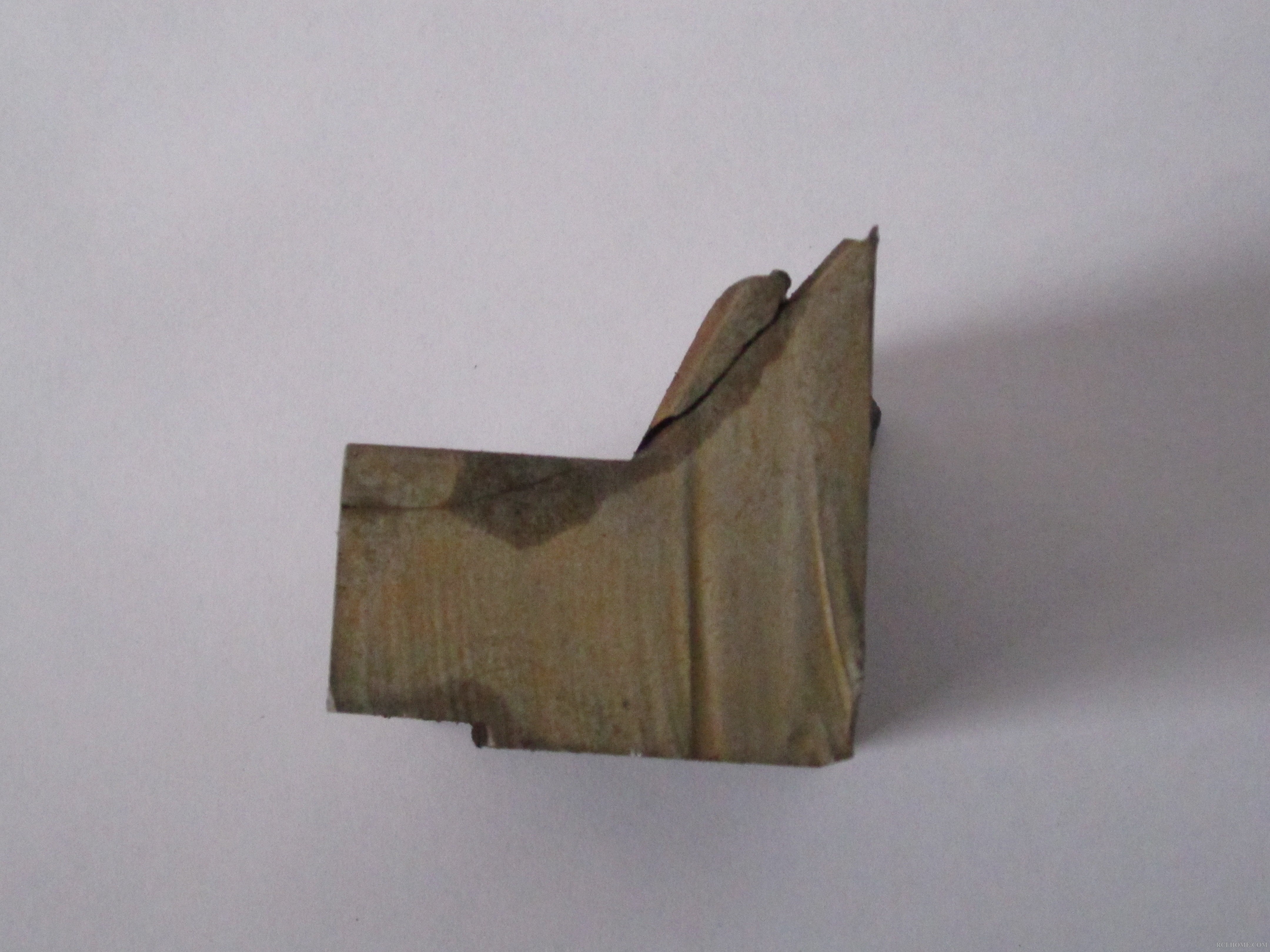

发表于 2014-3-4 17:06:10 | 显示全部楼层
我觉得是夹杂物造成的,你的图片看不太清楚,不知道是什么夹杂物,是硫化物吗?也不知道取样方向,不太好判断。
我遇到过类似问题,是一个法兰断裂,情况与之类似。是大量硫化复合夹杂物造成的。共晶硫化物熔点只有850℃左右,锻造温度稍微超一点就可以造成硫化物熔化,形成“空腔”。而且硫化物“流动性”比较强,容易挤压到这种尺寸改变的地方。

发表于 2014-4-26 00:52:57 | 显示全部楼层
图1为合格流线,图3为不合格流线。
杨工的照片法兰端看不 ...
为什么会产生这样不合格流线?受力不均匀吗
发表于 2015-8-2 16:07:42 | 显示全部楼层
断口豆腐渣,锻造过烧了

发表于 2015-8-24 20:08:04 | 显示全部楼层
杨工, 这个问题有最终的结论了吗? 夹杂或锻造过烧或锻造流线不合格?  我感觉断裂面位于上下两股流线的交汇处,另外上面的流线在断裂面处偏移了一些,再流回来, 在这个位置因夹杂物割裂流线导致内部就有微裂纹,在流线偏移处扩大了裂纹,形成断后断裂。 如有不对,请见谅!
另外, 能否把这个供应商的信息提供给我?谢谢!

发表于 2015-9-26 22:57:45 | 显示全部楼层
温度越高碾制时阻力越小,锻造师傅更愿意温度高一些。但控制不好容易过烧。
