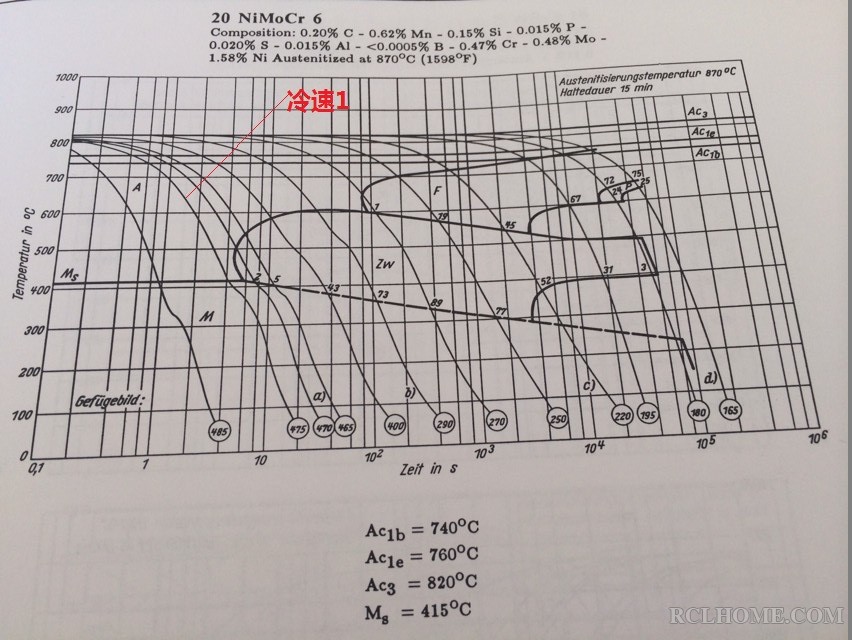

发表于 2014-2-10 10:44:06 | 显示全部楼层
让我们来看看这个图吧,
图中,我用红笔标出的冷速曲线1,显然已经避开了C曲线鼻尖,也就是淬火后组织以马氏体组织为主,淬火后硬度是多少呢?475HV。
还不说明问题吗?

 楼主| 发表于 2014-2-10 11:15:48 | 显示全部楼层
aaron01 发表于 2014-2-10 10:44
让我们来看看这个图吧,
图中,我用红笔标出的冷速曲线1,显然已经避开了C曲线鼻尖,也就是淬火后组织以马 ...
这是什么材料?20NiMoCr这是合金钢!你怎么尽钻牛角尖呢。有的合金元素抑制晶体长大,有的抑制变形,你认识到了吗“????乱弹琴!

发表于 2014-2-10 11:30:16 | 显示全部楼层
某钢厂出厂的20钢含锰0.5%左右,含硅0.2%左右,含铬0.03%,含钼0.02%,含镍0.10%,还含其他许许多多的微量元素,这是很正常的合金元素含量
某钢厂20NiMoCr含锰也在0.5%,含硅0.2%,含钼0.2%,含镍1.5%,含铬1%。
以上两种材料,不过是合金元素添加量的多少而已,有那么大的区别吗?蒋氏理论只适用于前者,不适用于后者?
这个蒋先生做何解?
发表于 2014-2-10 11:34:43 | 显示全部楼层
那么请问是什么原理让渗碳后的20NiMoCr硬度提高了呢?
请教了。
