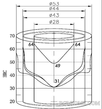

发表于 2014-3-27 09:34:07 | 显示全部楼层
           为什么端面硬度比圆柱面硬度高(出许多)呢?
发表于 2014-3-27 09:35:57 | 显示全部楼层
         这个是淬什么(介质)的测试结果?
 楼主| 发表于 2014-3-27 09:45:00 | 显示全部楼层
孤鸿踏雪 发表于 2014-3-27 09:35
这个是淬什么(介质)的测试结果?
图是汪总当年上传的。
 楼主| 发表于 2014-3-27 09:46:15 | 显示全部楼层
这个还很难说。端面还是接触到部分防渗碳涂料的。
发表于 2014-3-27 09:47:33 | 显示全部楼层
          仿佛我以前做过一个GCr15圆柱销,也出现这样的情况
发表于 2014-3-27 09:47:36 | 显示全部楼层
这GCr15的辊柱和零件一起淬火时还有个小插曲,就是油槽淬火油搅拌系统的四台电机只有一台能正常工作。因此当时淬火油的流动速度并不快。我觉得第二次GCr15的辊柱淬火后将回火温度适当降低点可能效果会更好。
发表于 2014-3-27 09:57:51 | 显示全部楼层
cnszgong 发表于 2014-3-27 09:55
这GCr15的辊柱和零件一起淬火时还有个小插曲,就是油槽淬火油搅拌系统的四台电机只有一台能正常工作。因 ...
        我找到了这个帖子http://www.rclhome.net/forum.php ... d=760&fromuid=8,确实是端面硬度比圆柱面高很多
 楼主| 发表于 2014-3-27 10:37:08 | 显示全部楼层
孤鸿踏雪 发表于 2014-3-27 09:57
我找到了这个帖子http://www.rclhome.net/forum.php?mod=viewthread&tid=760&fromuid=8,确实是 ...
我们用普通机油+低速搅拌(四台电机只有一台正常工作)。
发表于 2014-3-27 10:41:29 | 显示全部楼层
         我感觉这不是搅拌的问题。

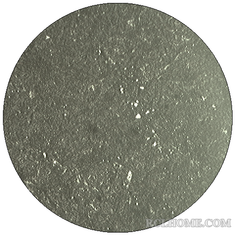

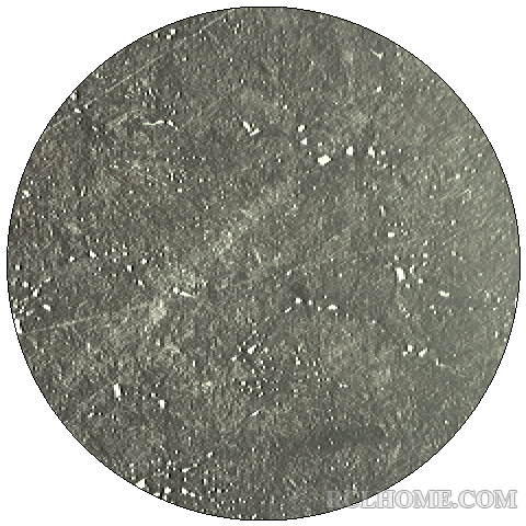

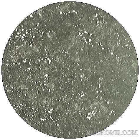

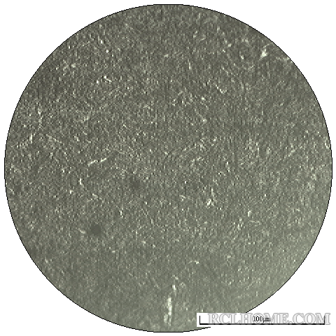

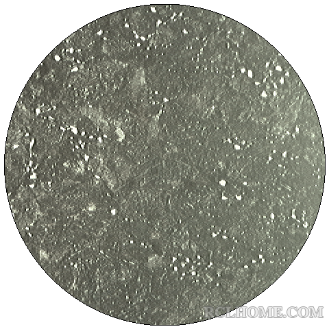

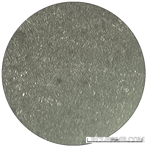

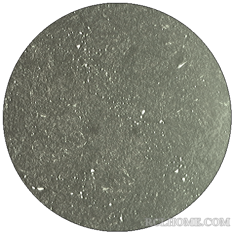

         试样金相已做完
 楼主| 发表于 2014-3-29 11:51:11 | 显示全部楼层
好像没有过热。
发表于 2014-3-29 14:26:16 | 显示全部楼层
         是的,未发现过热。

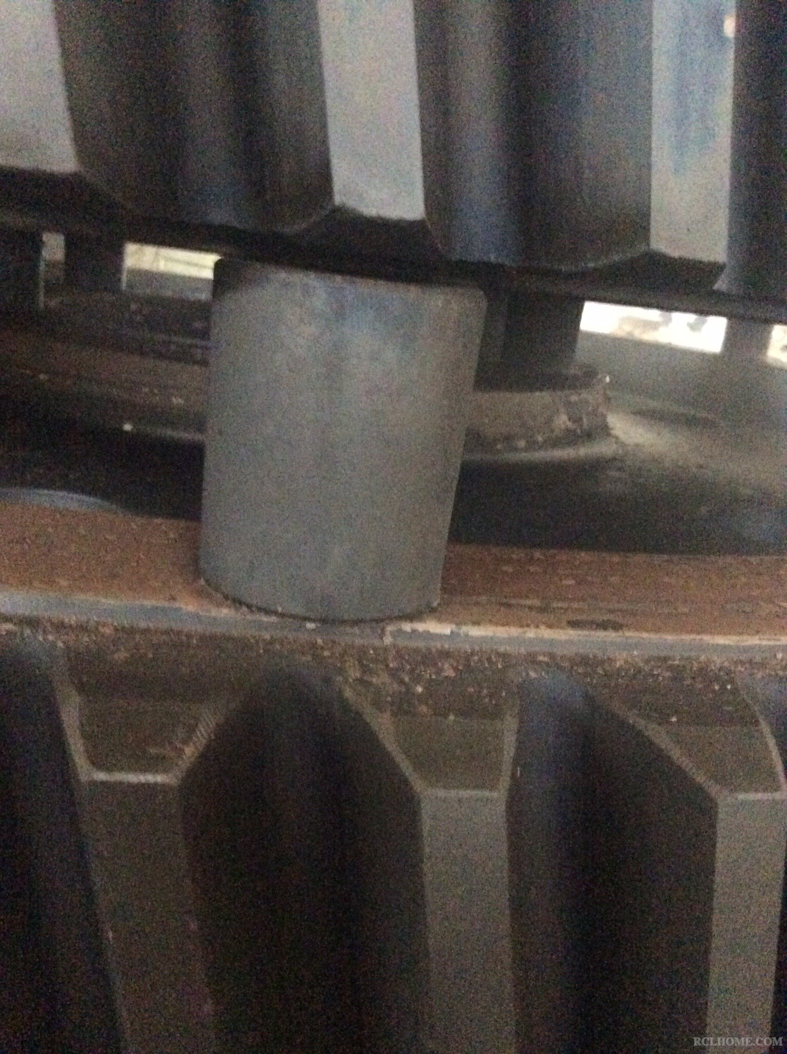

其实在做GCr15辊柱渗碳实验时,还考虑将它做工装使用的
 楼主| 发表于 2014-4-6 09:12:26 | 显示全部楼层
200小时以上渗碳的结果出来了。渗碳产品有效硬化层5.15mm(550HV1), 表面硬度59HRC以上(出炉时行车故障,表面有点脱碳)。金相组织:1K3A2F
孤鸿踏雪 + 10 感谢分享!
 楼主| 发表于 2014-4-6 09:17:25 | 显示全部楼层
随炉的GCr15 辊柱柱面硬度(磨去表面脱碳部分)58~59HRC。同样经过锤子砸和5米高度抛落试验,无表面裂纹。
