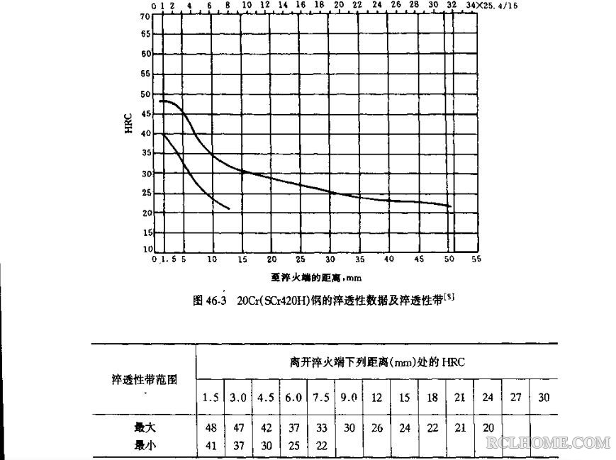

钢厂有限制淬透性的20CrMoH钢,也有普通的20CrMo, 两者的差别在哪里?
不是前者淬透性高,而是前者的淬透性带宽窄。大批量生产,如果要求高的话,会选前者,最终质量会更稳定。
限制淬透性钢就是应这种需求才出现的。

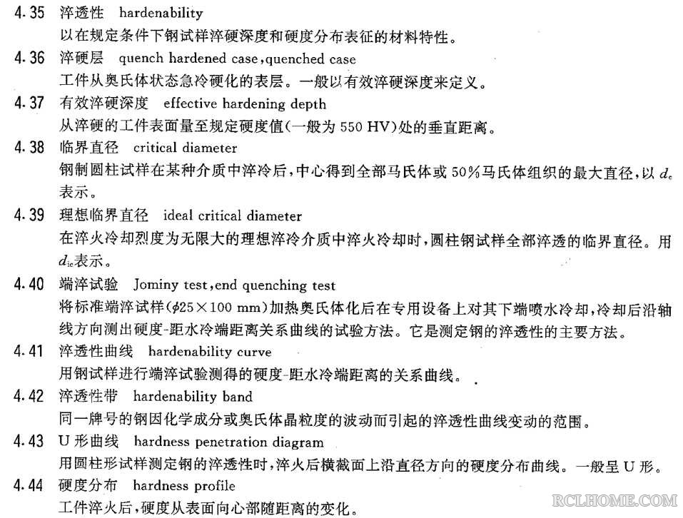

注意到132楼资料中的淬透性是------特性,立此存照。

这个问题确实没有什么好讨论的,132楼的帖子是国家标准截屏,这个标准里对淬透性和淬透性评价方法都有明确的定义了,我们不需要去发明什么,或者推翻什么,记得在以前BBS那个晶粒度大讨论时候,有位前辈说过一句话,我们搞应用的,理解就行,没资格也没必要去下什么定义。个人觉得很有道理,书上可以说错,标准上一般不会,连标准都不信,那我们信谁呢?
