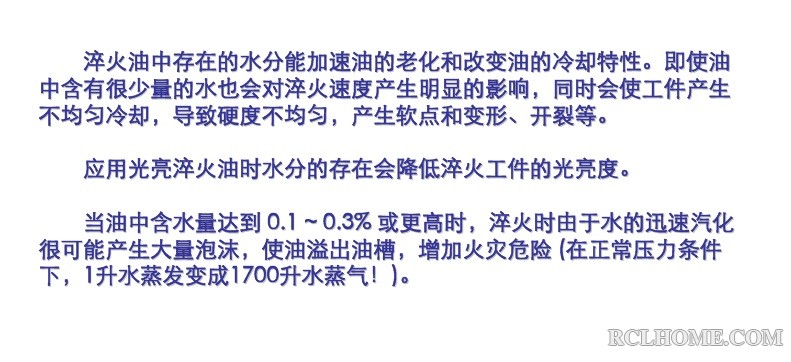

淬火油含水的危害: 淬火油含水的危害.jpg

铁匠说得对。
昨天炒菜发生几次“爆炸”,把小手烫了两个水泡。今天一看,油亮油亮的,比正常的皮肤光亮性要好。

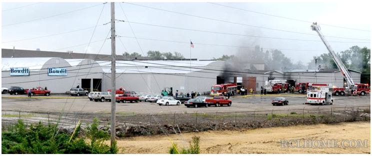

诸位好,我是迪斯曼斯的总经理方力,现针对大家的问题稍作回答。先发一张油水混合引发的美国工厂爆炸的照片。

空冷主要是根据客户要求而需个性化设计,可以与水冷却同效的空冷设备投资较大。而水冷随初期投资较小,但后期的水消耗及水泵的电耗仍需考虑。
对于在北方的热处理工厂,空冷的效益很明显,解决水源缺乏的问题,且勿用担心冻爆水管。

感谢方总的图片和解答。
能否讲讲,油水混合物爆炸的机理和注意事项。
当然空气冷却器有相当多的优点,是个很好的配套设施。

道理很简单,比如在家炒菜,炒菜锅里烧得很热的油,若有几滴水落进油锅,热油会立刻迸出,并产生很大的油烟。但若在几吨甚至几十吨的油槽里,只需一罐可乐的水容量漏入,便会使整个油槽内的热油引发蒸汽爆炸,甚至夺取生产线的工人的生命。由于国外非常注重生产安全和人命。所以,美国在九十年代末开始法律,如工厂使用水冷却淬火油,不提供任何形式的商业保险。
