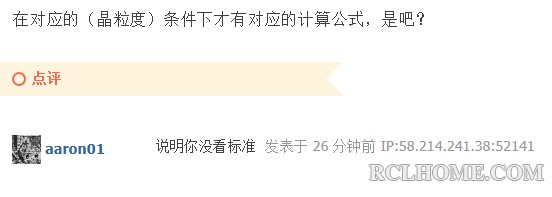

 楼主| 发表于 2014-9-16 12:28:46 | 显示全部楼层
aaron01 发表于 2014-9-15 16:34
我还是支持高工观点的,材料一出炼钢炉,淬透性就定了。
让我们来看评价淬透性的另外一个指标,也是北美国 ...
在对应的(晶粒度)条件下才有对应的计算公式,是吧?
说明你没看标准  发表于 2014-9-16 13:08

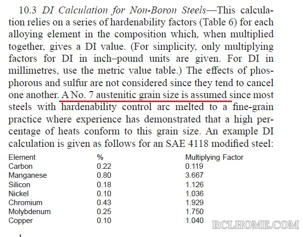

 楼主| 发表于 2014-9-16 15:49:23 | 显示全部楼层
就下面这个截图说一下:
1.我是否应该这么问:这个计算方法计算出来的结果只在一定的条件下才是正确的,是吧?
2.“说明你没有看懂标准”比“说明你没看标准”更恰当。
{:soso_e113:}
发表于 2014-9-16 16:04:28 | 显示全部楼层
搬运工 发表于 2014-9-16 15:49
就下面这个截图说一下:
1.我是否应该这么问:这个计算方法计算出来的结果只在一定的条件下才是正确的,是 ...
标准里,对计算的基础已做规定,假定是7级晶粒度。

发表于 2014-9-16 16:15:51 | 显示全部楼层
在这句的翻译上,我认为中译本出了偏差,since一词应该翻译成因为/由于,全句意思就连贯了,而我上传的中文版本翻成了自从,感觉怪怪的。
另外,assume这个词中文也没翻准确。
 楼主| 发表于 2014-9-16 17:18:25 | 显示全部楼层
aaron01 发表于 2014-9-16 16:15
在这句的翻译上,我认为中译本出了偏差,since一词应该翻译成因为/由于,全句意思就连贯了,而我上传的中文 ...
译文里也提到了晶粒尺寸,奥氏体晶粒度号7号。

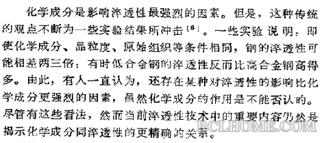

            我至今不能认同“化学成分是淬透性的唯一决定因素”,再看看这个帖子http://www.rclhome.net/forum.php?mod=redirect&goto=findpost&ptid=13226&pid=223254&fromuid=8  41#楼所给出的截图。
            通过化学成分计算的DI只能算是对某种材料淬透性的预测。
            另外,既然有人认为(书上也是这么讲的)晶粒度也是影响淬透性的一个因素,那么是不是改变晶粒度就可以改变钢的淬透性?请问采用什么方法可以改变晶粒度?

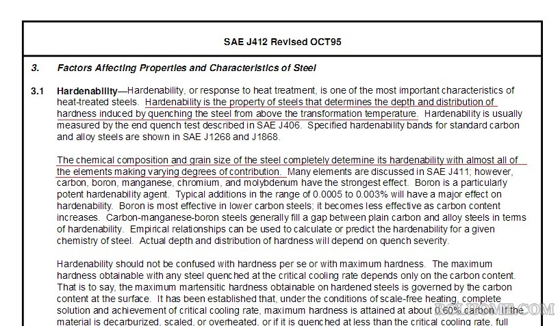

SAE J412 对这个问题是怎么说的?http://www.docin.com/p-278267928.html
chemical composition and grain size of the steel completely  determine its hardenability.
这也是我一直坚持的观点,钢材的成分和晶粒度决定了其淬透性。
