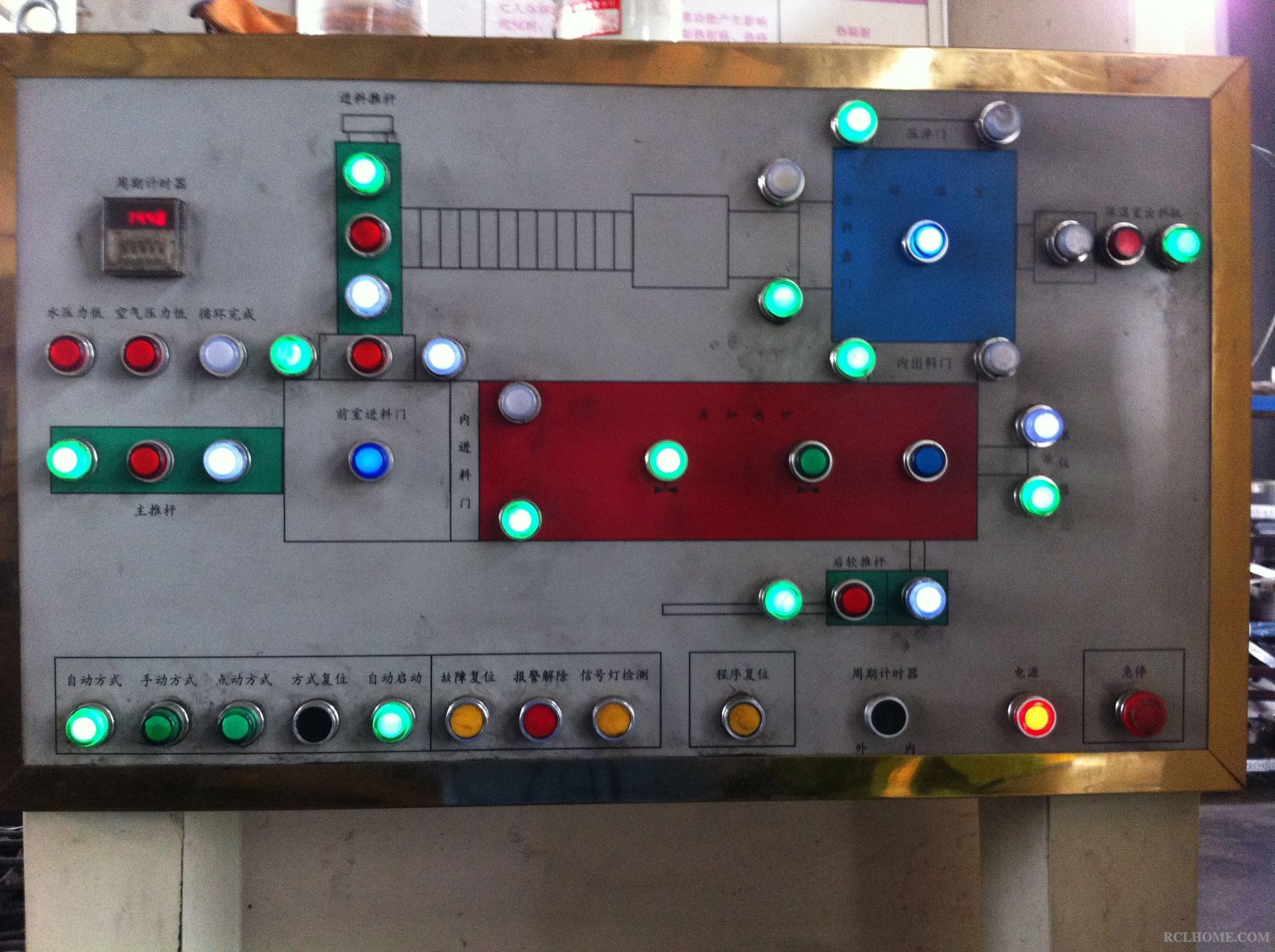

发表于 2016-4-21 12:34:52 | 显示全部楼层
发表于 2016-4-21 12:37:52 | 显示全部楼层
qibao9891 发表于 2016-4-21 12:34

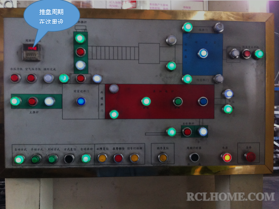

推盘炉节奏是由什么控制的?有无误推的可能?
不知道压床淬火时,推盘上只放一个齿轮还是放多个齿轮。
 楼主| 发表于 2016-4-21 13:41:23 | 显示全部楼层
cnszgong 发表于 2016-4-21 11:53
有没有渗碳淬火完成以后的废螺伞齿轮,上磨齿机试磨一下(不喷油)。
          这个,可以有,但需要星期五安排。
 楼主| 发表于 2016-4-21 13:43:19 | 显示全部楼层
         时间继电器啊

时间在时间继电器设定

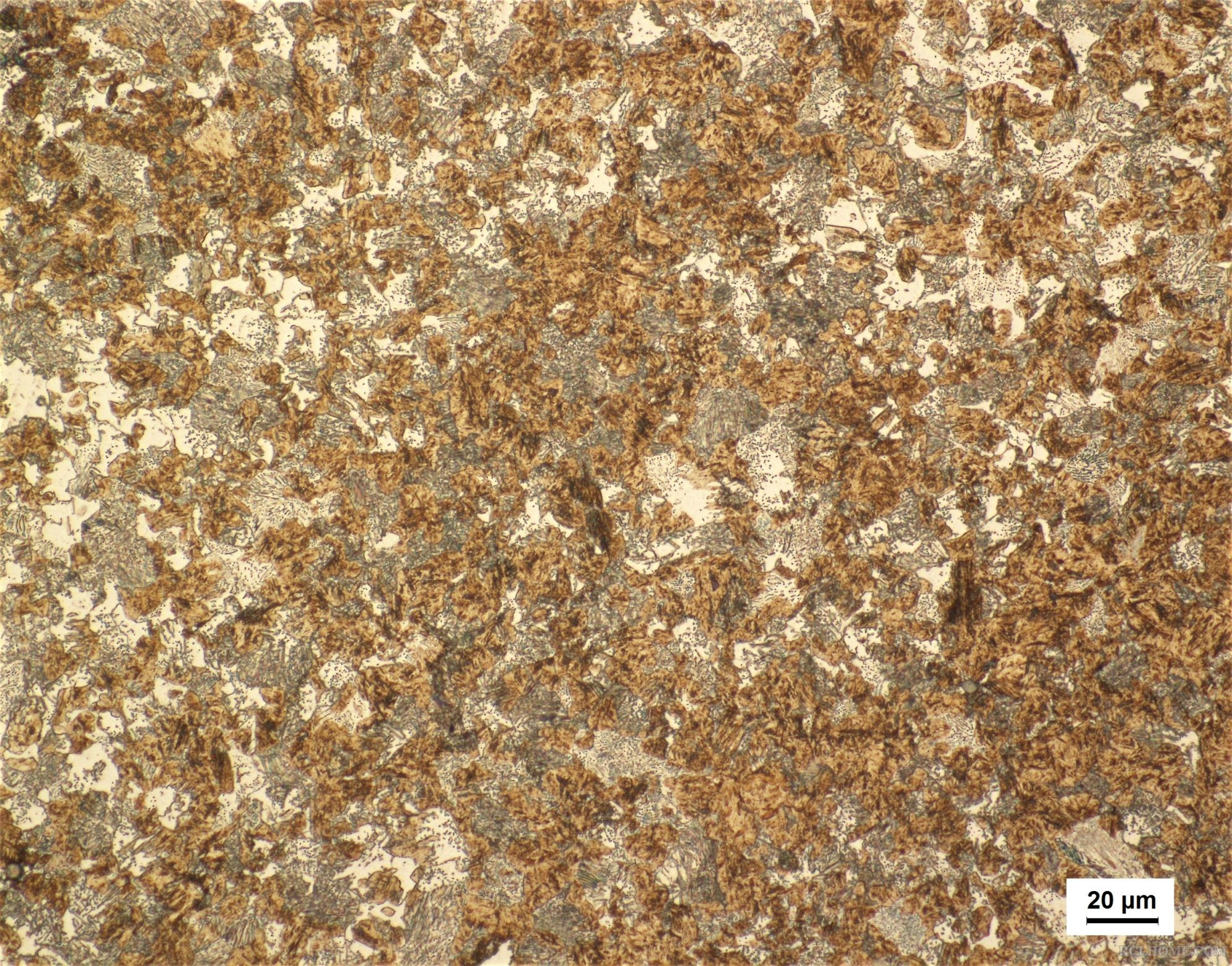

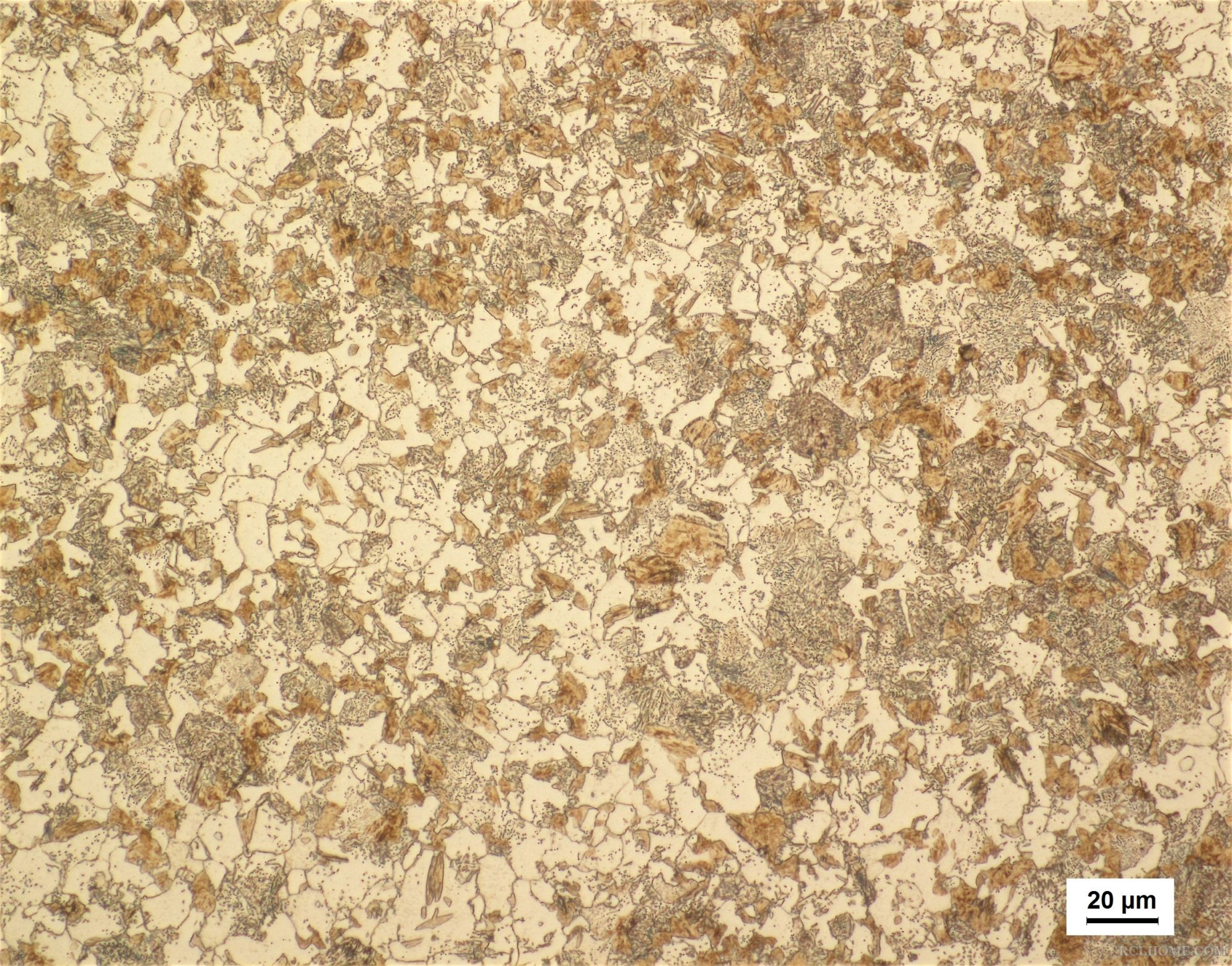

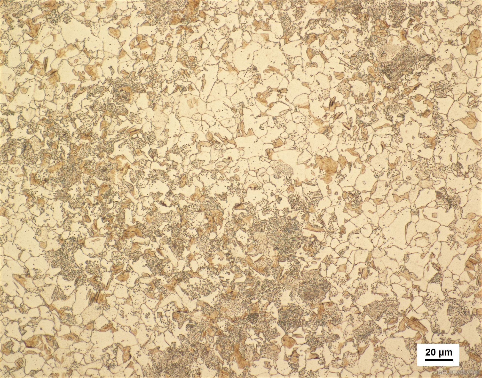

发表于 2016-4-21 16:23:26 | 显示全部楼层

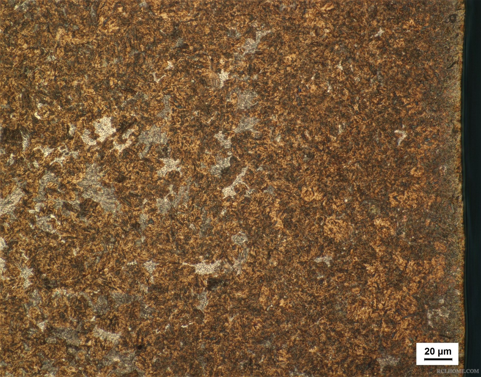

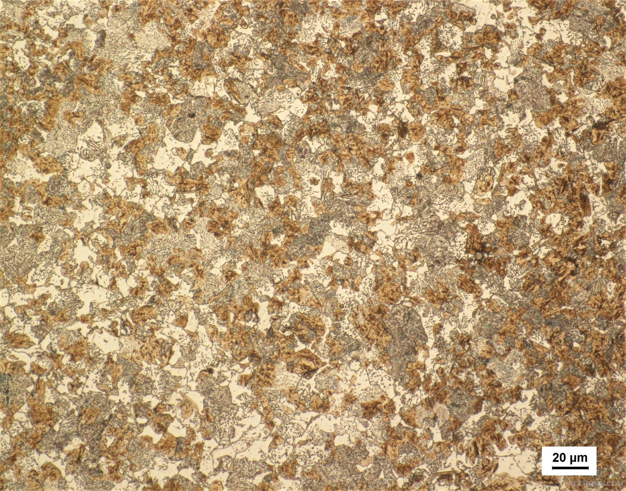

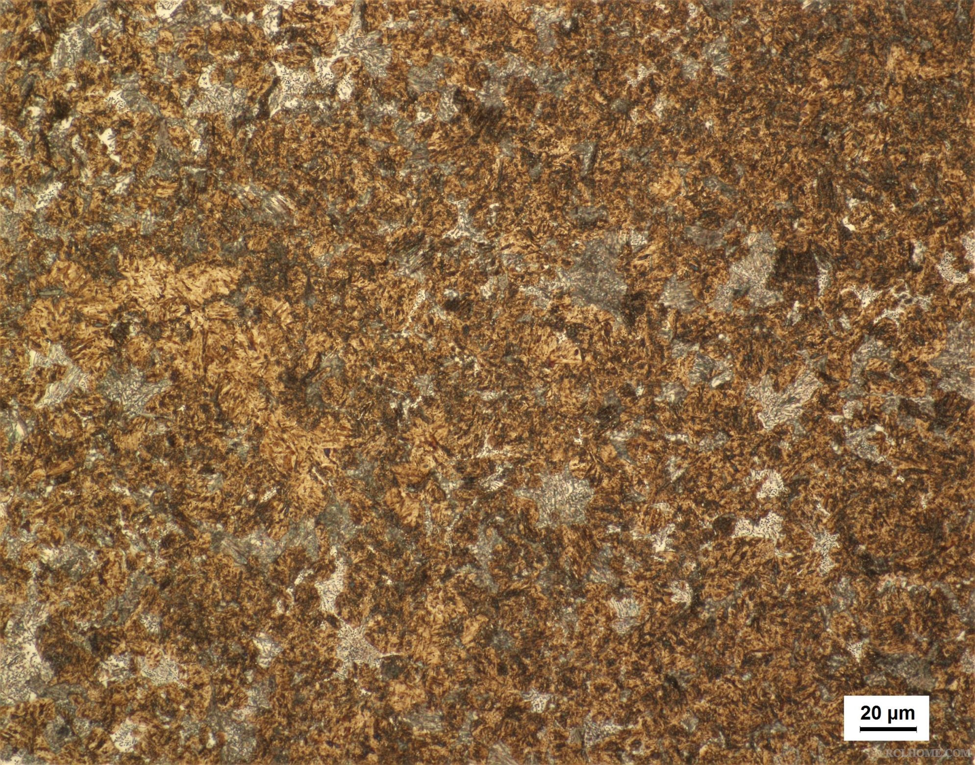

再提供不合格件素材:1:装炉方式,工件齿面朝上平放料盘,一件或二件摞在一起,料盘中央。2:加热炉。推盘炉。3:  845℃*15分钟/盘*快速淬火油/压床喷油+浸油淬火。冷却时间5分钟,油量1130升/分。4:金相图片表面-心部 500x.JPG 500x-1.JPG 500x-3.JPG 500x-4.JPG 500x-5.JPG 500x-6.JPG 500x-6.JPG

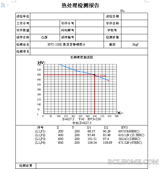

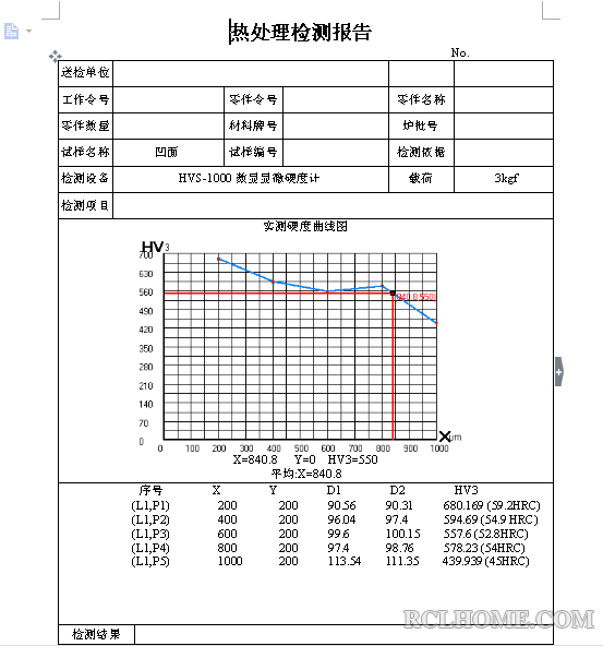

5:工件齿面凸凹面硬化层梯度曲线:
不合格1.doc.rar
13.02 KB, 下载次数: 17
梯度曲线1
不合格1凸.doc.rar
13.33 KB, 下载次数: 16
梯度曲线2

发表于 2016-4-21 23:35:10 | 显示全部楼层
为什麽不能从奥氏体化不完全和冷却两个方面出问题来考虑?从上述图片来看,表面马氏体量很多,而心不大部分为铁素体和粒状珠光体,极少量马氏体。

请各位对齿面凹凸面硬化层梯度曲线分析,我观察与正常曲线差别太大,尤其表层、次表层间硬度降太陡。

我认为还是从冷却的角度去考虑,淬火时那个齿对应部位油孔堵塞或是有氧化皮,减缓冷却速度造成。 ...
            是冷却的问题?还是加热的问题?首先应该从心不铁素体形态(是析出铁素体?还是未溶铁素体?)作出判断
 楼主| 发表于 2016-4-22 09:26:17 | 显示全部楼层

         那你看看1楼的芯部组织照片,究竟是奥氏体化不充分(欠热)形成的未溶铁素体?还是因为冷却不良形成的先共析铁素体?
