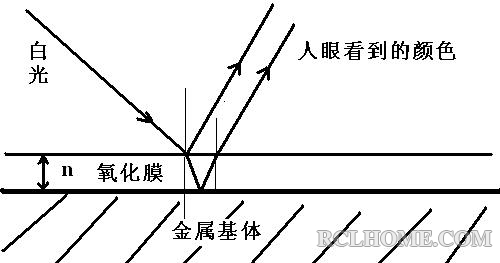

发表于 2013-3-10 13:47:36 | 显示全部楼层
个人看法,仅供参考。
为什么表面会产生颜色?这个问题是解答楼主问题的关键,大家都知道氧化了表面就变颜色了,如果不氧化就是金属的本色,如果是钢就是银白色的。
我画了个图,以更好地表达我想说的问题。
大家知道一般的光都是白色的,当金属形成氧化膜时,如果当膜薄到一定程度时,光会透过该膜,并发生光的特性:反射和折射。
当一束白光照射氧化膜时,由于白光是由各种波长的光组成的混合光,入射到氧化膜表面,一部分发生反射,另外一部分发生折射,并透过氧化膜后发生反射,如果某个波的波长恰好对于氧化膜厚度n的整数倍时,就会与反射的波产生干涉而加强,不是整数倍的被弱化或吸收,这样就显示出与氧化膜成为整数倍的波的颜色来。也就是我们人眼所看到的颜色。也就是说,表面的颜色与氧化膜的厚薄有关。
氧化膜的厚薄又与什么有关呢?显然热处理的时候,与加热温度、加热时间、氧化介质有关,如果没有氧化介质,形不成氧化膜,显然就是金属的本色,如果有氧化介质,就只跟加热温度、加热时间有关了,显然,加热温度越高、加热时间越长,则氧化膜越厚。当然厚到一定程度后,由于金属氧化膜不透光了就是黑色的了。
实际上,膜的厚薄产生的颜色在日常生活中不难见到,例如车床加工的时候,由于切削速度不同,摩擦生热不同,切屑被加热的温度不同,形成的氧化膜厚薄不同,因此,切屑表面的颜色也会不一样,又如回火温度不同,形成的氧化膜厚薄不同,则回火色也不同,其他的包括下雨天地面上的油膜,如果薄到一定程度也是出现五颜六色的,吹个肥皂泡,当肥皂泡薄到一定程度,在阳光下也是这样。等等,这个是个普遍现象,包括雨天彩虹也是一样的原理。
